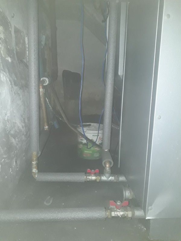

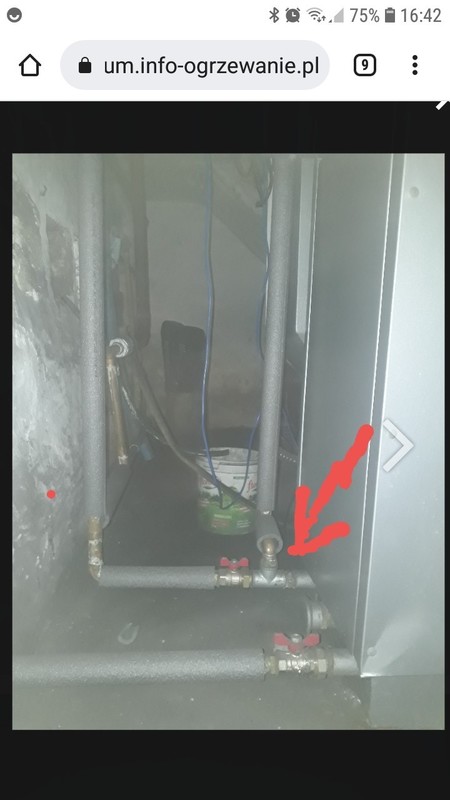

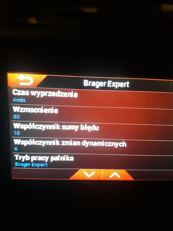

  2. Ale takie coś mogę robić po sezonie , skrót "ZZ " to rozumiem że to zawor zwrotny ? W moim przypadku to chyba zawor zwrotny to w tym miejscu co strzałka ? Dobrze to rozumiem ?

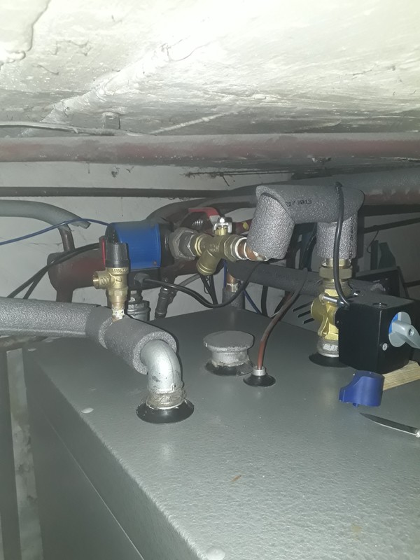

  3. Witam . Kolejny serwis ,tydzień minął bez żadnych zmian ustawień (Ale w czwartek już mnie korciło żeby coś postukac w ustawieniach 😉 )spalanie 20 kg na dobę groszek 26mgj. proszę o poradę, teraz jest ok ,bo zimno ale jak będzie cieplej to nie mam teraz możliwości puszczenia mniejszej temperatury na grzejniki ponieważ powrót z bojlera powoduje wyższą temp.powrotu i pomimo że silownik zaworu 3 d jest zamknięty to idzie temperatura na grzejniki . jedyne co przychodzi mi do głowy ( bez ingerencji hydraulika) to obniżyć temp na kotle . Ktoś próbował nastawić piec na temp np 47 stopni ?
  4. Witam ,rzeczywiście, podłączyłem pompę cwu na prace ciągłą na 1 biegu . Temperatura w kotle stabilna ,czasami przeciagnie max o 1 st . Sterownik pieca (funkcja pracy , brager expert )ustawiłem na "ustawienia fabryczne " groszek ladnie spalony ,bez zadnych spiekow itp. Tylko wydaje mi się że zwiększyła się ilość spalonego groszku. Jest to możliwe?? Ale tego jeszcze nie jestem pewien .jutro serwis,uzupelnie zbiornik na maxa i zobaczę.
  5. Da się jeszcze stabilniej? Spróbuję, pompę cwu ustawie na prace ciągła , na 1 biegu . Dam znać czy coś się zmieni .

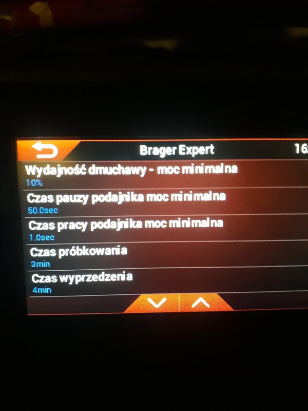

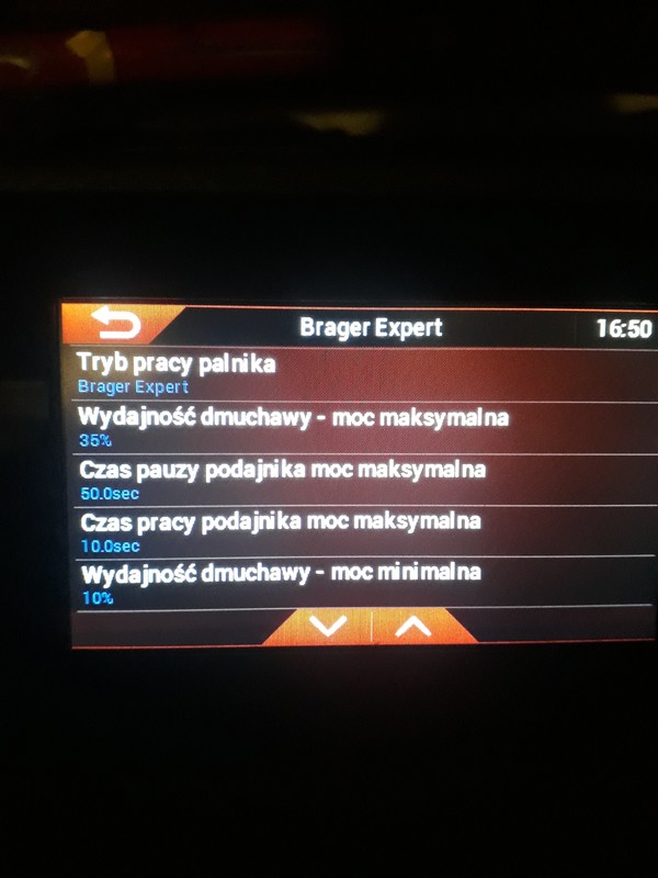

  6. Witam , ustabilizowalem temperaturę w piecu . Moje ustawienia : Podawanie od 1- 5 sek Pauza 51 sek Dmuchawa min 5 % , max 35 % Dodatkowo zmieniłem ustawienia pompy cwu, pracuje teraz cyklicznie co 10 min przez 3 min . ( gdzieś wyczytałem że w ten sposób pomogę mojemu piecu w dłuższym życiu 🤔?) teraz kocioł ustawiony na 55 st. pracuje w zakresie 54- 57. oczywiście jeżeli nie jest pobierana woda.z bojlera. dziękuję ,pozdrawiam
  7. Dzięki, za info i schemat .zamówiłem ekipę do wymiany kotła i mieli zrobić tak żeby było za...ście! No cóż ... Przemyśle przeróbkę instalacji na wiosnę ,pytanie co w tym przypadku mi to da ?? Oszczędności w opale? Teraz w tym tygodniu spaliłem srenio 17,5 kg/24 h Temperarura średnia w pomieszczeniach 22-23 st.(wystarczająca) 4 osoby ,codzienna kąpiel w wannie .przesle jeszcze ustawienia bragera . Cos tam pozmieniac ? Idą święta, będzie okazja pobawić się 😉

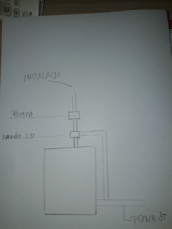

  8. Wstawiam foto jak wygląda z tyłu kotła. Rura pionowa która znajduje się bliżej kotła wchodzi do zaworu 3d z prawej strony .przedstawiłem to na rysunku .
  9. Instalacja pochodzi z 1974r Z późniejszymi korektami 😉,moze pracowac w grawitacji, jednak nie dogrzewa mi jednego grzejnika założonego w późniejszym czasie . Nic nie wiem o ochronie powrotu, ani o temperaturze powrotu. Podłącze tam wieczorem czujnik od bojlera i sprawdzę .

  11. Witam. Z tego co zrozumiałem w opisie ,to algorytm brager expert ma sam tak dawkowac powietrze i groszek aby była stabilna i efektywna praca kotła. W ustawieniach jest tylko możliwość ustawienia min i max nadmuchu oraz min i max podania opału . Jutro sprawdzę ustawienia i napiszę. Dziękuję
  12. Witam. Przedstawię swój problem . Kociol 19kw z podajnikiem Sterownik oxi bord Tryb palenia "brager expert " Zawor 3d przed pompa Silownik do zaworu . Brak pogodówki, tem.zadana 43 st Termostat pokojowy Męczy mnie niestabilna temp.w kotle . Ustawione na 55 st po osiągnięciu temp rosnie do 60-62 , Później spada do ok 42-45 st. Cały cykl od 42- 62 zajmuje ok 2,5h Dlaczego tak się dzieje? Może za slaby obieg wody ? Pompa na 1 biegu z trzech możliwych (na wyższym biegu słyszę męczący szum w rurach Dom ok 180mk2 +40 m piwnica ď
