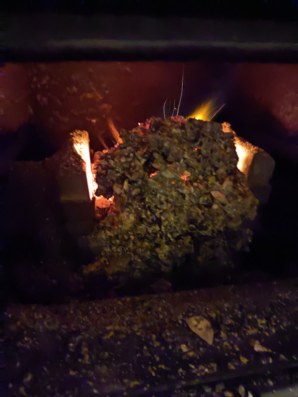

  1. EDIT: Jest lepiej, nie siedzę cały czas w kotłowni, ale zauważyłem ze temp potrafi spaść do 55 na kotle, potem dmucha/podaje aż nie osiągnie 65. Trochę było za dużo węgla żaru na palenisku zmniejszyłem czas podawania podczas grzania na 5 sek. odstęp pomiędzy podawaniem to ok 1min (tego nie da się zmienić). Przerwę w podtrzymaniu na 45 z 50. Korekta dmuchawy w grzaniu -10%. Temp. spalin na wylocie na koniec grzania ok 220stc., powrót wody 55. Teraz zauważyłem że przy uchylonym okienku, jak osiągnie te 65 i się wyłączy dmuchawa, to słychać powietrze przelatujące przez piec, jak uchylę minimalnie drzwiczki, to widzę że jest płomień tak jakby delikatnie pracował wentylator.
  2. Uchylilem inne okienko w tej samej kotlowni. Wieczorem juz bede widział różnicę. Czy do wentylacji wystarczy nieuzywany komin spalinowy? Czy to tez musi miec odpowiednie parametry dobrane do kubatury pomieszczenia itp
  3. Dzięki za odpowiedź. Z tego co przeczytałem na forum, powinienem doprowadzić powietrze w okolice pieca ok 30 cm nad ziemią rurą ok fi160 (200cm2). Nie znalazłem odpowiedzi na jedną zagwozdkę. Mam to jedno okienko z drewnianymi drzwiczkami, mogę zrobić w nim otwór (oczywiście zabezpieczę wlot jakąś siatką) i pytanie czy mogę dać kolanko poziomo, rurę ok 1m i kolanko pionowo, rurę ok 1,5m, kolanko poziomo i rurę ok 1m. Wtedy będzie w okolicy ok 70cm od wentylatora/frontu pieca.
  4. Dzień dobry. Mam problem od dwóch tygodni ze spalaniem ekogroszku. Problem zwiększenie zużycia paliwa, powstawanie spieków, skorupy na palenisku. Co powoduje że piec cały czas "dmucha", podaje węgiel, mimo to nie może osiągnąć zadanej temp. Przed powstaniem problemu, było ok tzn. na tydzień spalałem ok 85kg paliwa, szuflada na popiół, pełna 1/3 drobnych spieków reszta popiół drobny i ziarnistości mąki. Pracował tak od września czyli 3 miesiące. Węgiel cały cza taki sam. Piec wyczyszczony. Piec Ogniwo Eko Plus M 20kW bojler 200l powierzchnia domu ok 180m2 paliwo ekogroszek retopal ustawienia : temp zadana 60stC (na powrocie jest ok 47-50 stc) woda 47 nastawy spalania : korekta dmuchawy 0% (miałem -10% bo zdmuchiwało mi z paleniska mniejsze jeszcze żarzące się węgliki ) czas pracy podajnika 7sek (wcześniej 10) podrtrzymanie 7sek (wcześniej 10sek) czas postoju podajnika 50min czas krótki przerwy 50 min ilość powtórzeń x1 moc dmuchawy 45% Jedyne zmiany to: Miałem okienko którym zsypywałem węgiel, ale zrobiło się za zimno w piwnicy i je uszczelniłem. Myślałem że do piwnicy nie dochodzi powietrze ale mam jeszcze jeden komin spalinowy nieczynny i teoretycznie jakby było za mało to powinno tamtędy zassać powietrze. Proszę o podpowiedzi co jeszcze zmienić sprawdzić .
