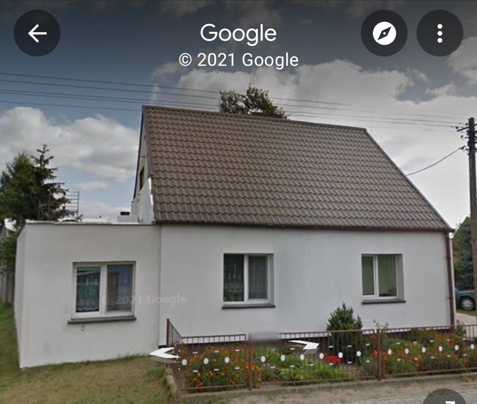

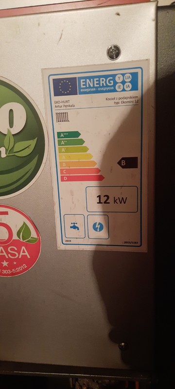

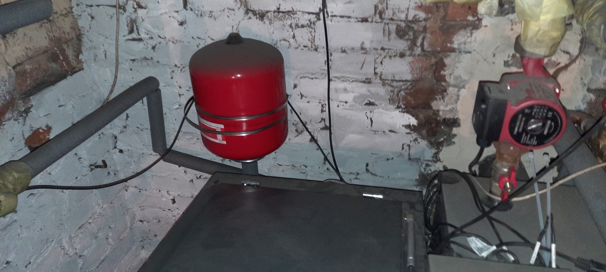

    Dom ocieplony 15 cm styropian
  • Instalacja
    Mieszaną stara z nową
  • Źródło ciepła

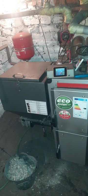

    5 klasy eko 12Kw sterownik agros pid palnik sv200

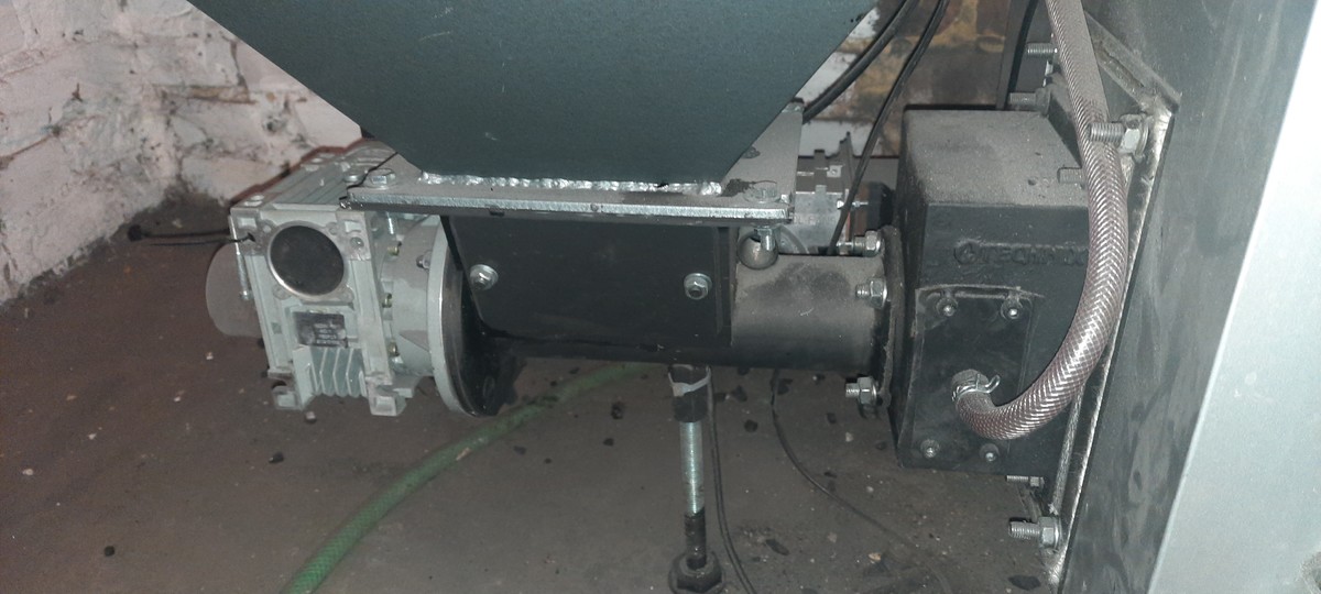

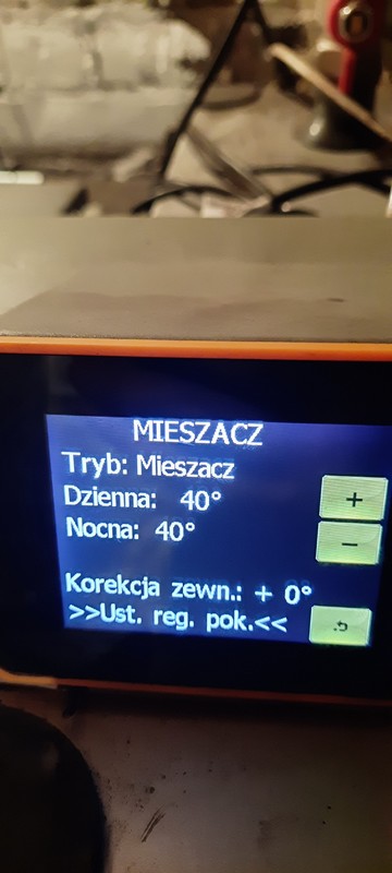

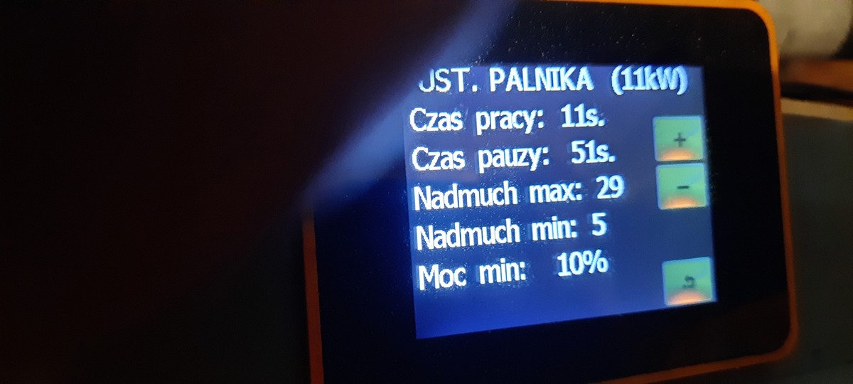

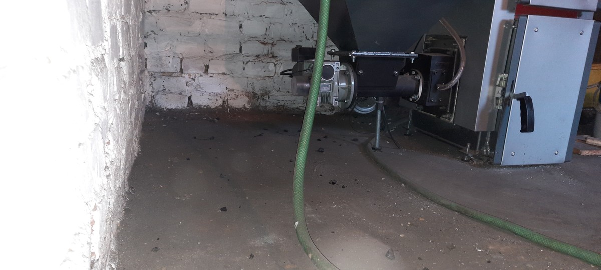

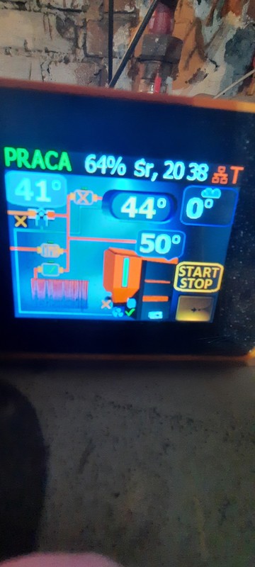

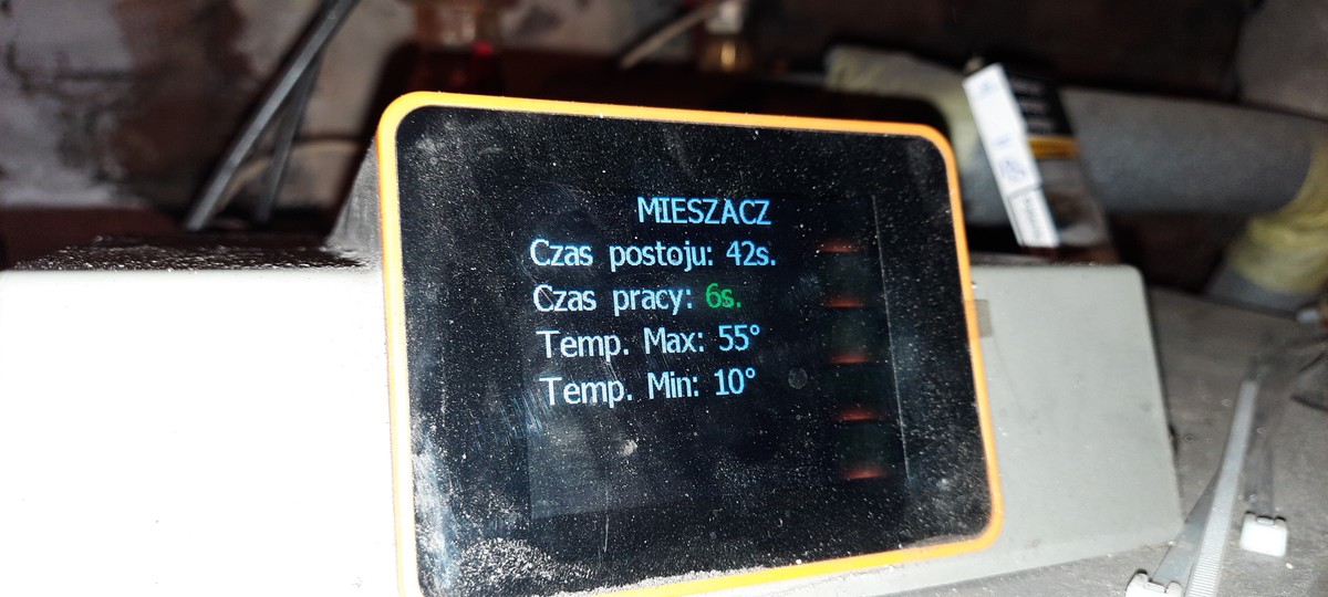

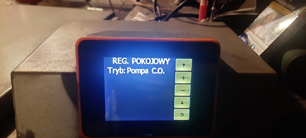

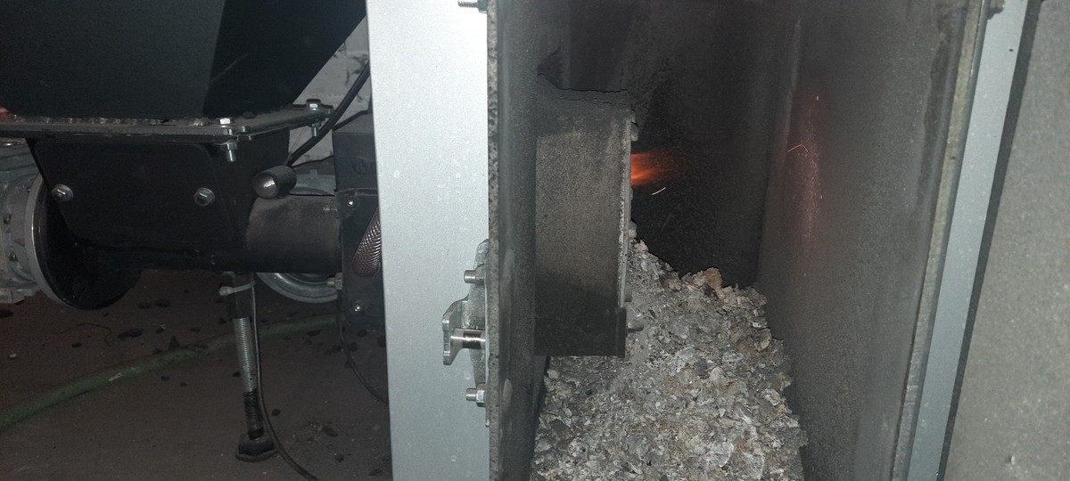

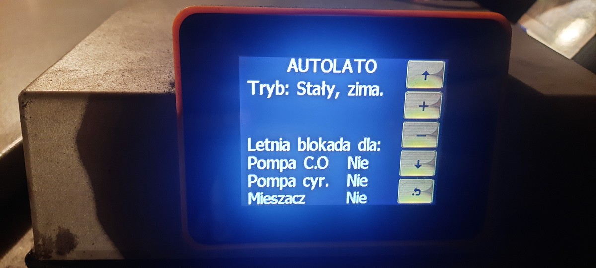

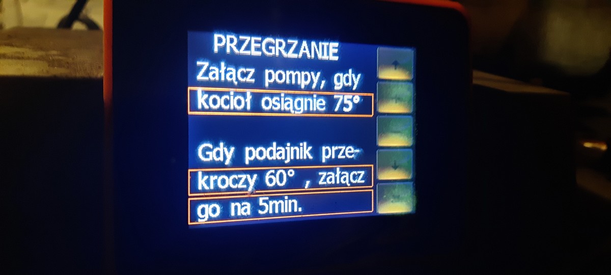

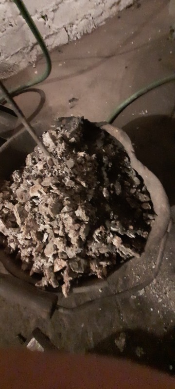

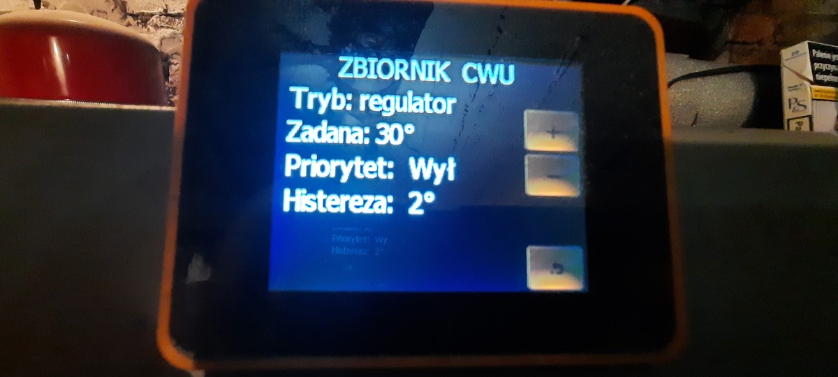

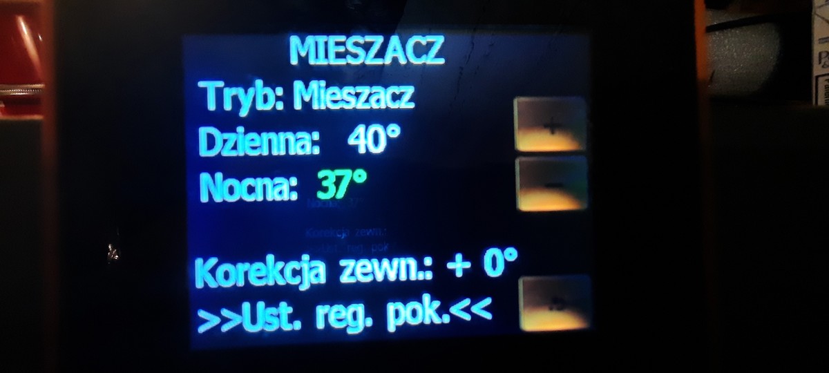

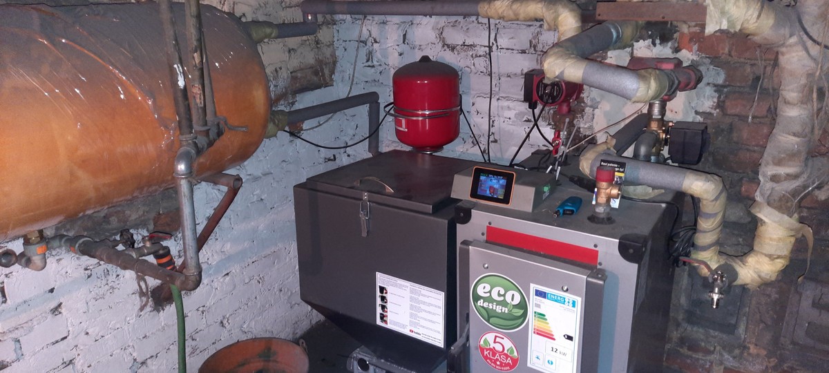

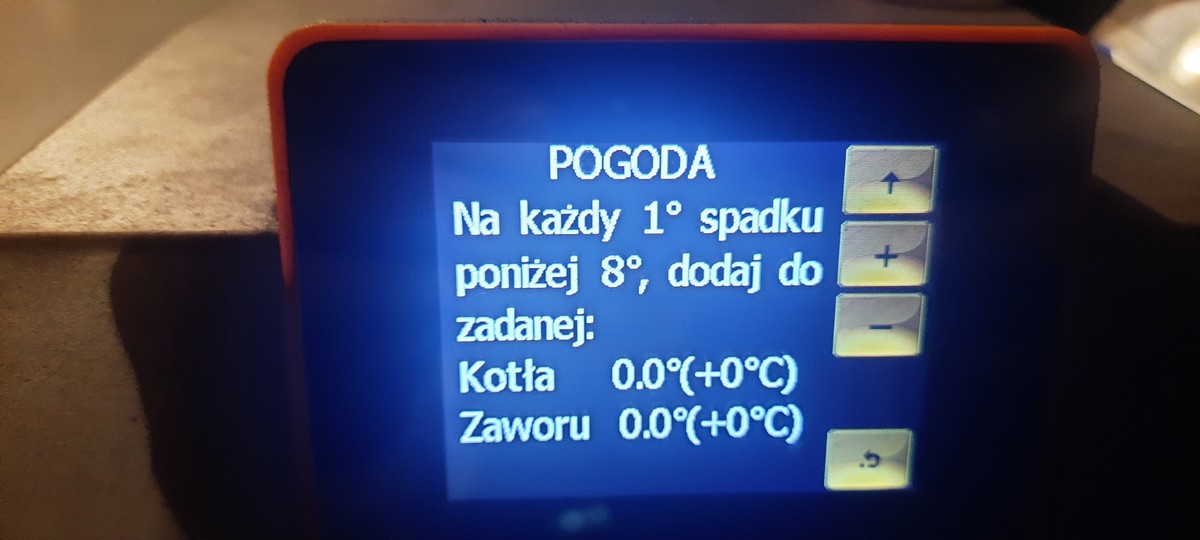

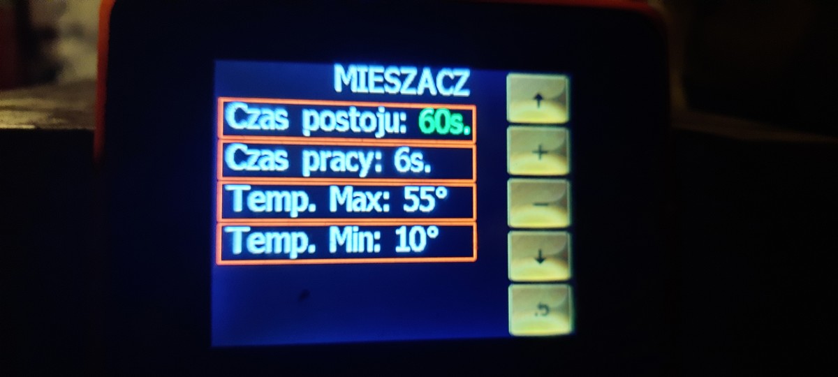

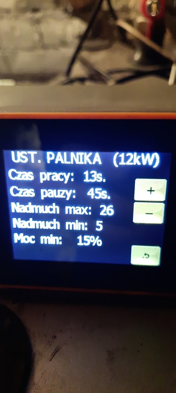

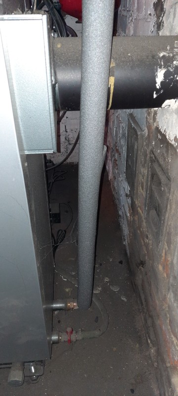

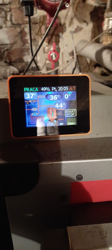

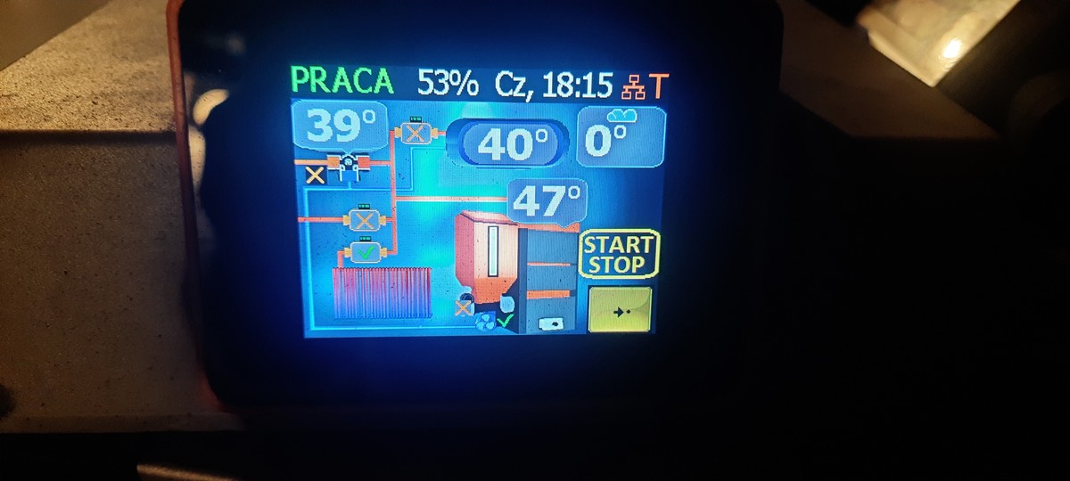

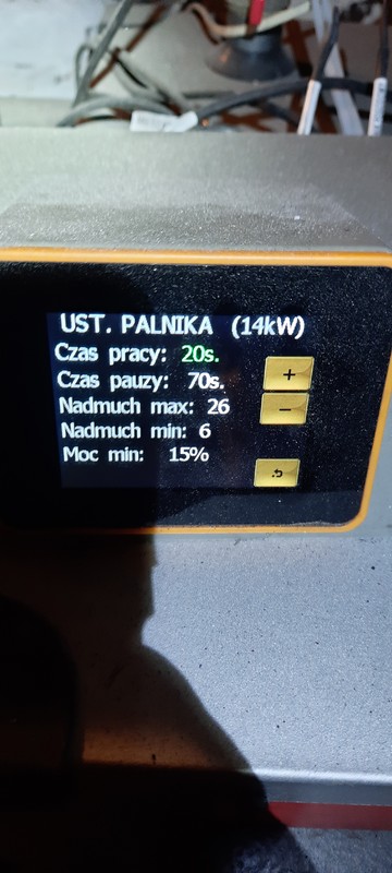

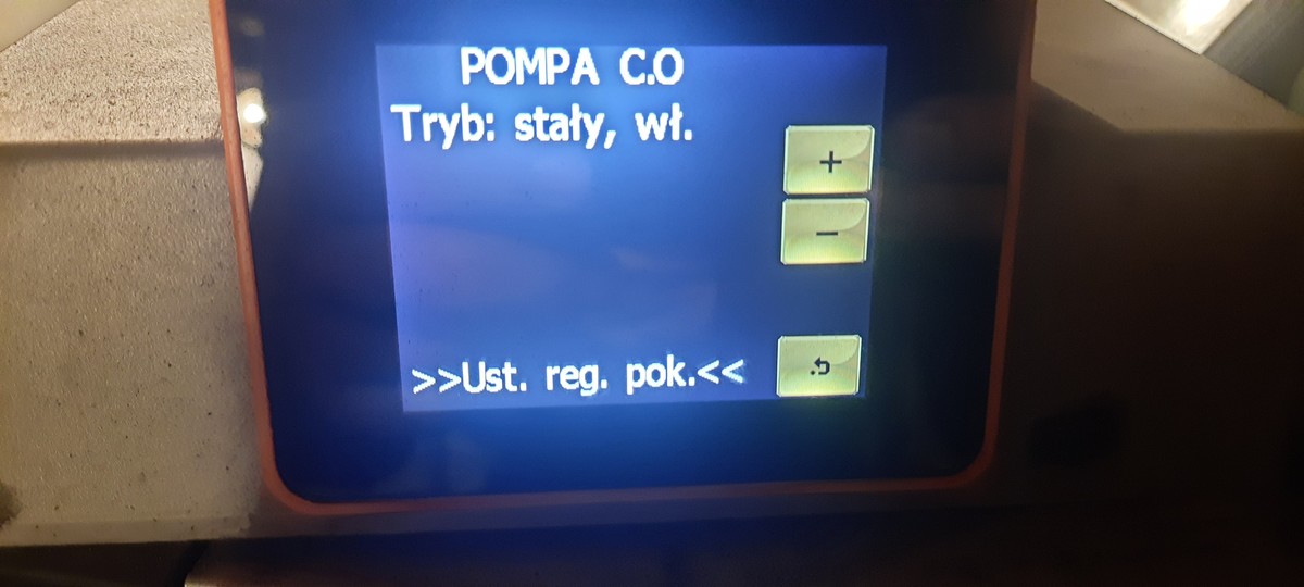

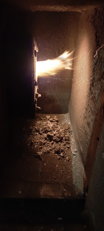

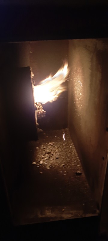

  1. Oglądałem kamila miernika ale ... narazie to zostawię dla siebie

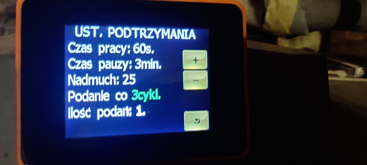

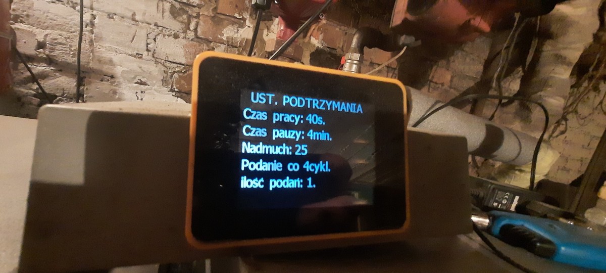

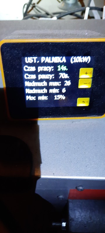

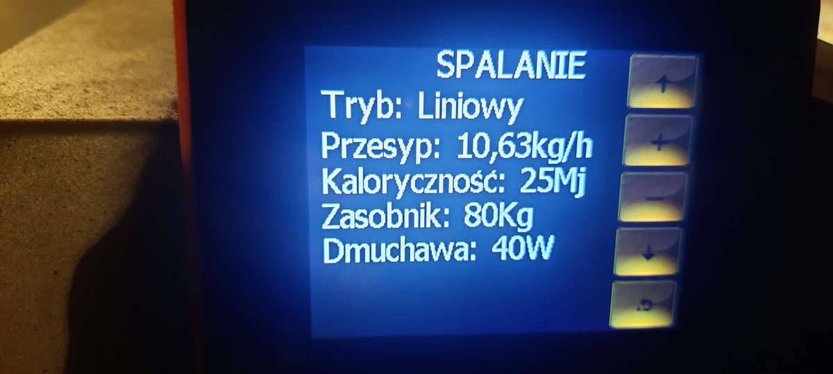

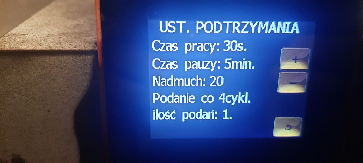

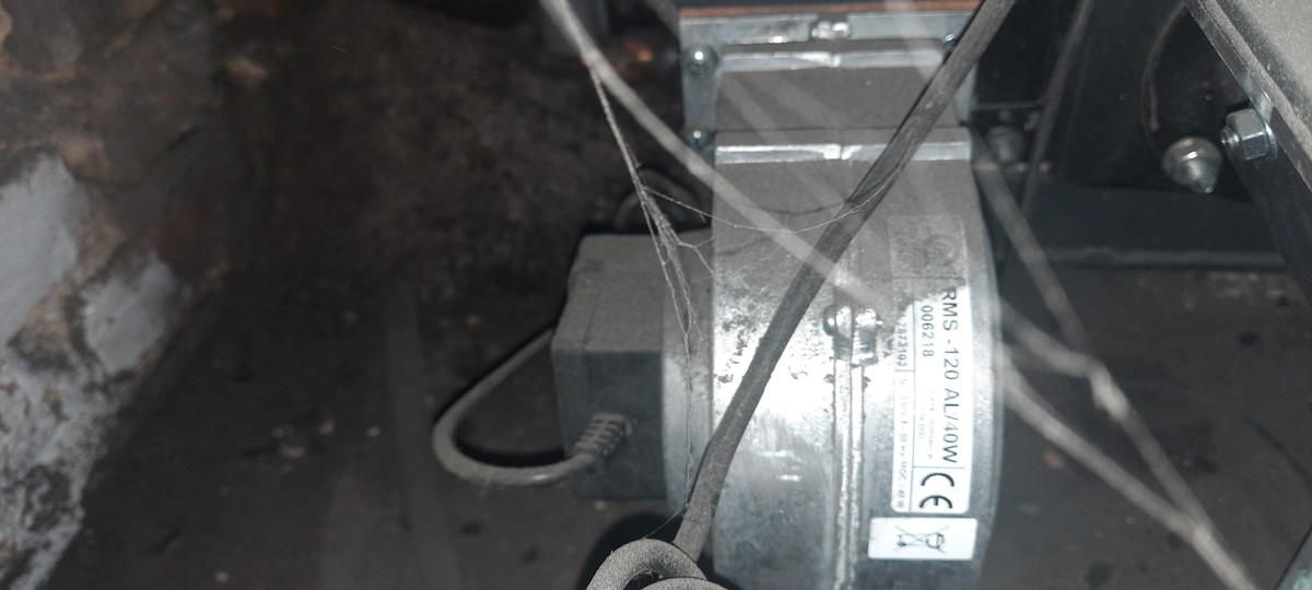

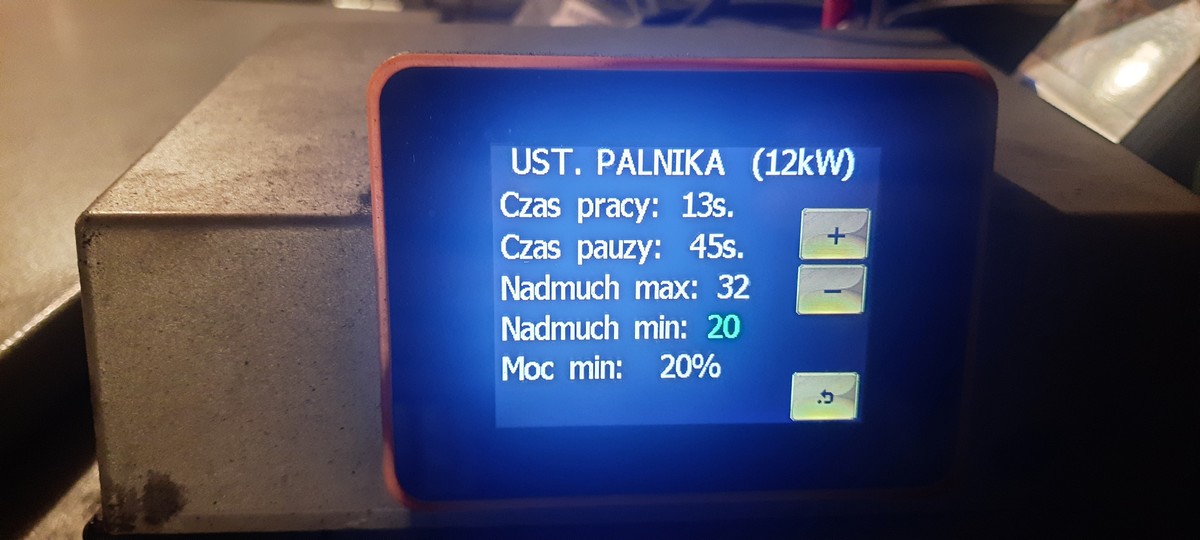

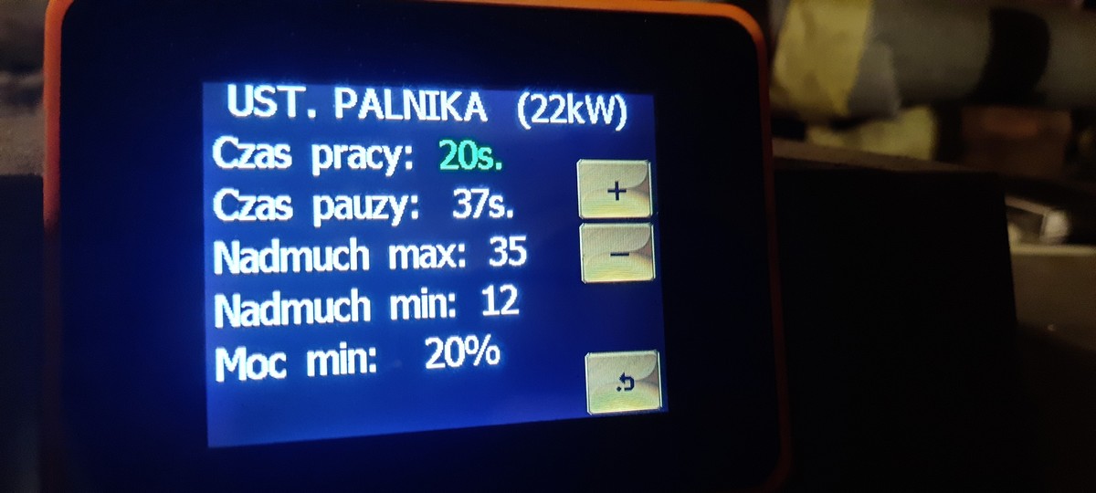

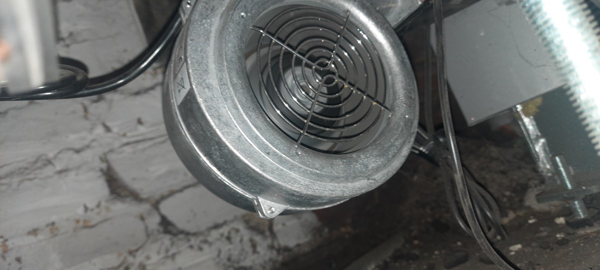

  2. pochłaniacz na moc wpływa przesyp kaloryczność czas pracy czas czas przerwy.? czyli miałem błąd Do niedawna miałem przesyp był 11, 2 kg teraz mam 5,6 kg oboje wartosci wzięte z informacji użytkowników z interenetu sam nie mierzyłem bo piec montowany był w okresie grzewczym
  3. Sufity rozumiem przez to Strop budynku Strop jest wykonany w technologii która istniała gdy Dziadek budował Dom Belki drewniane glina trzcina poddasze zaadoptowanne ze strychu na 2 pokoje konstrukcja stelaże nida na tym wełna mineralna 15cm dach konstrukcja drewniana folia paraprzepuszczalna blachodachówka

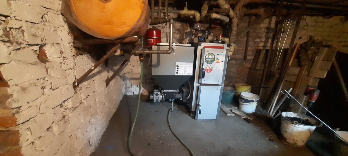

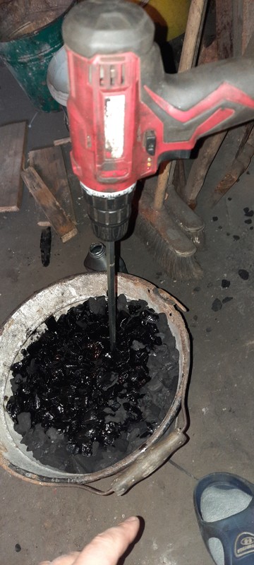

  4. Dozy Robiłeś kiedyś eksperyment? Tak to olej przepracowany z diesla czy benzyny co za różnica ? Olej w swoim składzie chemicznym ma węgiel i tlenek węgla czyli dodaja węgla do węgla i zauważyłem róźnicę nikt mi nie sprzedał info o tym żeby dolewać opał mam suchy poiszesz "normalnie głupota?" masz prawo przecież to forum wymieniamy sie tu doświadczeniami zrobiłem 10 lat temu na poczet filmu przesadziłem z powietrzem paliwem teraz wybuchnie burza ze to nie to forum i jestem eko wandalem czas start masz racje instalacja robiona za komuny z czego było o ile dobrze rozumiem 4d to zawór 4 drożny nie jestem na bieżąco ze skrótami? Hitower nie chce gotowca bo tak sie nie da rozumiem dlatego wstawiłem duzo zdjec zeby było wiecej nie wiadomych inaczej niz zauważam ułomności Agrosa Pid w ustawieniach lub to moja zła interpretacja Taki był zamysł ten palnik ogrzewa ten dom
  5. Dziękuję za wskazówki Dom 120m2

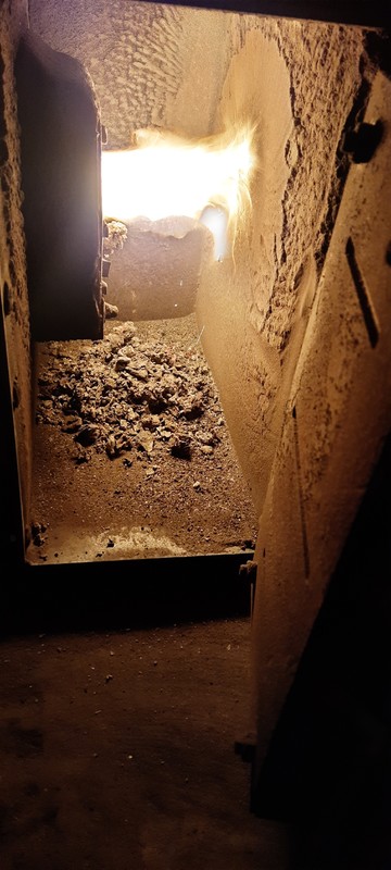

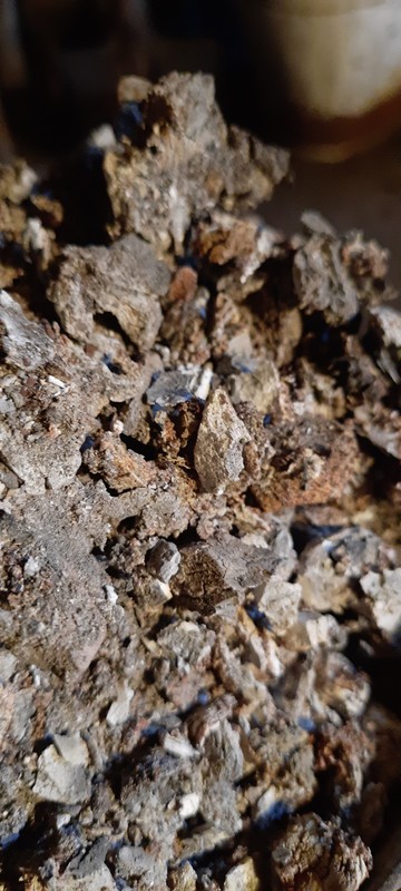

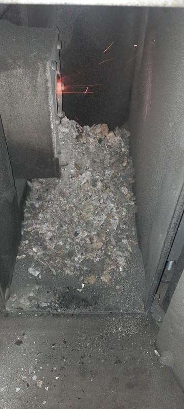

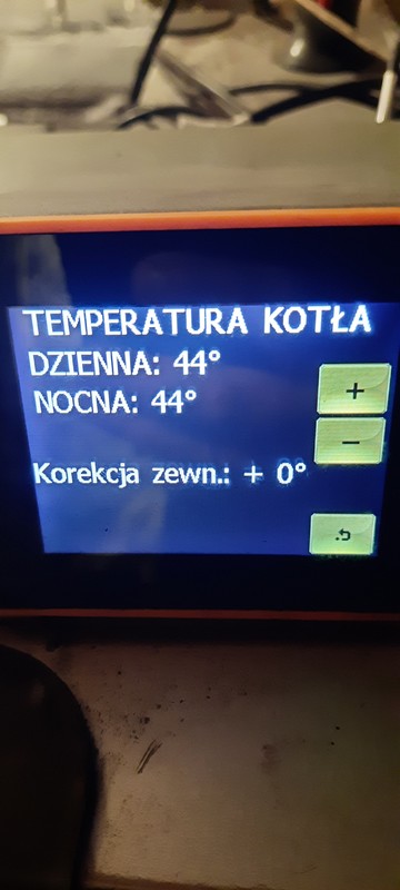

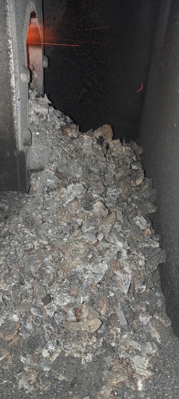

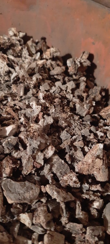

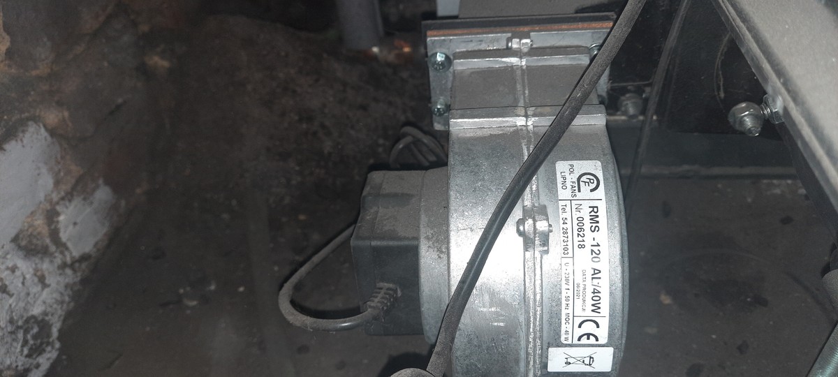

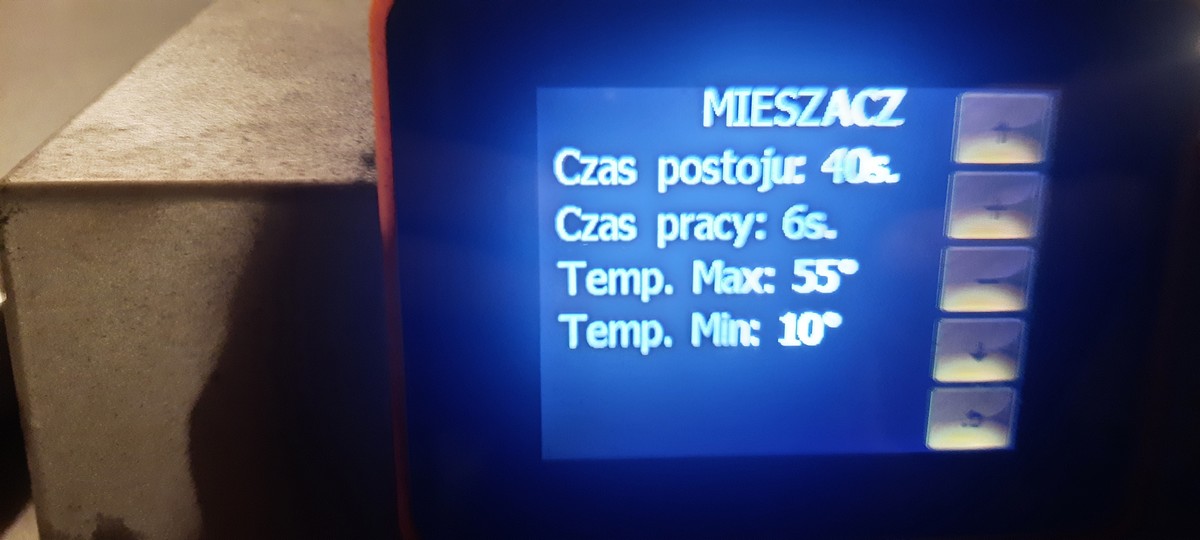

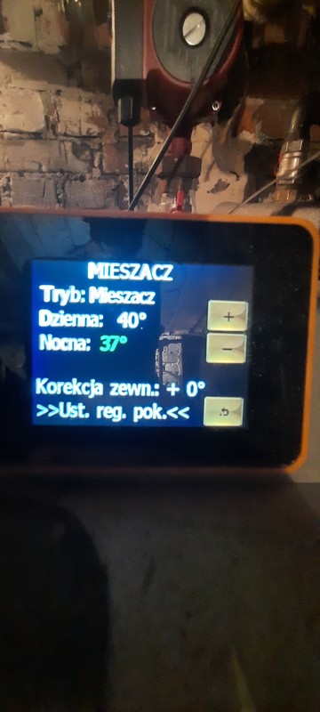

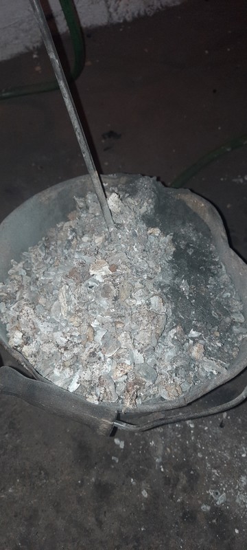

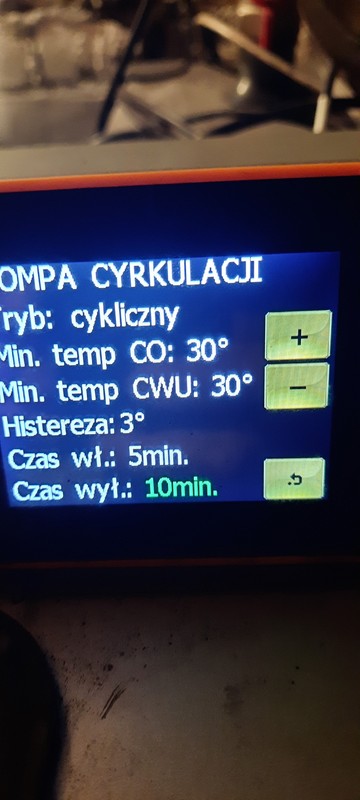

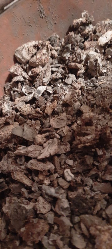

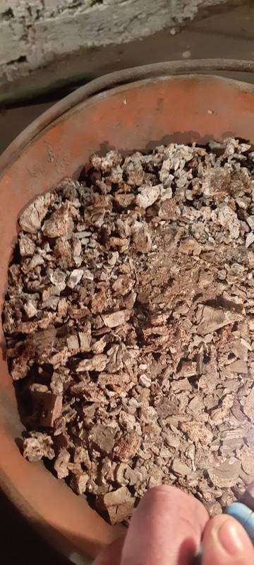

  6. Wstawiając te zdjęcia Nie napisze nic żeby nie sugerować ale jednak coś napisałem także brne dalej nie każdy mnie zrozumie ... chciałem uzyskać indywiduale odpowiedzi lecz kwestie odpowiedzi to" było wałkowane na forum odsyłam do linku" nie dziekuję nie pisać takich szanuje tych ludzi nie klasyfikuje ale dziękuje szukam otwartych umysysłów którzy mi pomogą sZukam i czekam na zrozumienie zdjecia wstawione chronologicznie

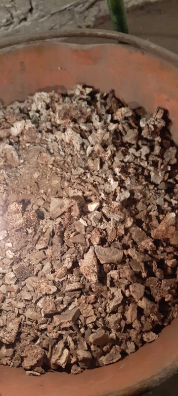

  7. Spalanie 25kg-30kg na dobę Dom ocieplony instalacja stara i nowa grzejniki aluminiowe ? 3 mieszkańców Popiół nieprawidłowy Trzecie źródło ekogroszku Funkcja pid włączona Temat pewnie poruszany ale ten jest indywidualny
