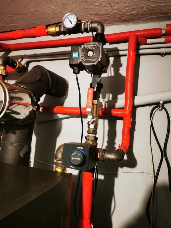

  1. @digijestem pomiędzy tymi... #21848 #43032 Nie wiem gdzie bliżej.
  2. Był hydraulik oglądał itd... Nie znam się, zdalem się na niego. Plus ten strych jeszcze będzie od przyszłego sezonu zamieszkały dlatego może dał z naddatkiem
  3. https://cieplo.app/wynik/mkbq
  4. Ozc? Jestem totalnym laikiem. Jak by koledzy mi to wyjaśnili wszystko
  5. A krzywa jak mniej więcej ustawić?
  6. Tzn mieć pogodowka i pokojówkę Załączona? Tak doradził mi instalator Tzn dać na zawór z 55 i niech tylko steruję pokojówka jak na mieszkaniu spadnie.
  7. W domu mam 23 na nos 22.5 histereza 0.4 Piana pur 20 cm na stropie. A te 160 m ogrzewam plus ze 40 jeszcze na strychu który jest użytkowy ale nie korzystam z niego więc na minie grzeje. Wodę do 47 podgrzewam tylko od 18 do 21 na czas kąpieli. A tak cały czas 40. Rodzina 2+2. Ze spalinami nie mam pojęcia. Piec po dogrzaniu domu jest na czuwaniu i pilnuje swojej zadanej temp. Pokojówka obniża wtedy zawór o 20. Pompa co chodzi cały czas Utrzymuje te 23 w dzień bo wg mnie odczuwalna jest inna po modernizacji. Nie wiem czy to też wina murów czy co... Dom z lat 90

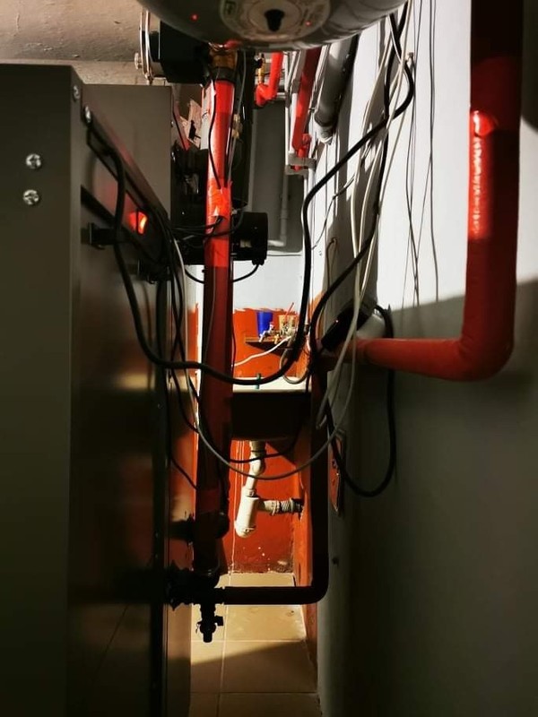

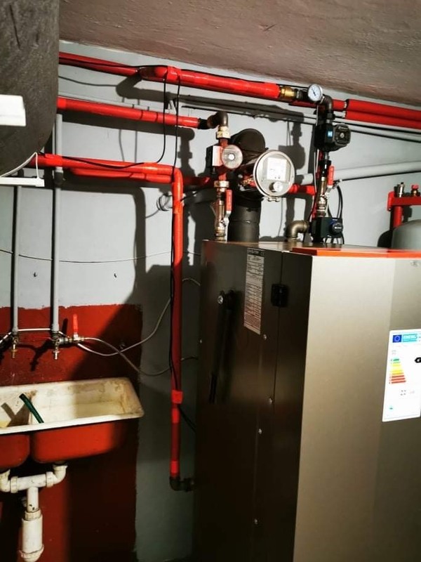

  8. Witam wszystkich. Jestem nowym użytkownikiem kotła Kolton Pellsmart 22kw. Palę od 19 czerwca. Do połowy września wszystko było w miarę ok, spalał na samą wodę z 8 worków na miesiąc. Od połowy września palę pompach równoległych. Spalał w okolicach worka na dobę. Natomiast problem mam chyba teraz bo bierze mi równe 2 worki na dobę. Poniżej napisze moje ustawienia, czy jest szansa osiągnąć mniejsze spalanie? Zadana kotła 65 Zadana CWU 47 ( Na noc ustawione na 41) Funkcja pokojówki obniżenie pokojówki o 20. Temp zadana zaworu 50 st. Bojler 140 L. Modulacja : 100 % podawanie 5sek przerwa 10 sek, 29 bieg nadmuchu. 60 % 4.5 sek 17 sek 27 bieg 30 % 3.5 25 sek 25 bieg Nadmuch w rozpalaniu 40 Podsyp 48 sek Stabilizacja 5 min 30 nadmuch Pompa co na 1 biegu chodzi cały czas. Pompa cwu 2 bieg. Pellet zważyłem 1224, ale nie wpisywałem go. Facet z serwisu mówił ze na tych modulacjach nie potrzeba wpisywać może iść tak. Nie mam ochrony powrotu. Z GÓRY dzięki za odp, dodam ze jestem kompletnie w tym zielony. Może coś będzie widać po tych zdjęciach instalacji. Dom ocieplony 15 cm, dach piana pur, drzwi i okna wymienione. Powierzchnia ogrzewana obecnie 160m2. Strych użytkowy nie ogrzewany.
