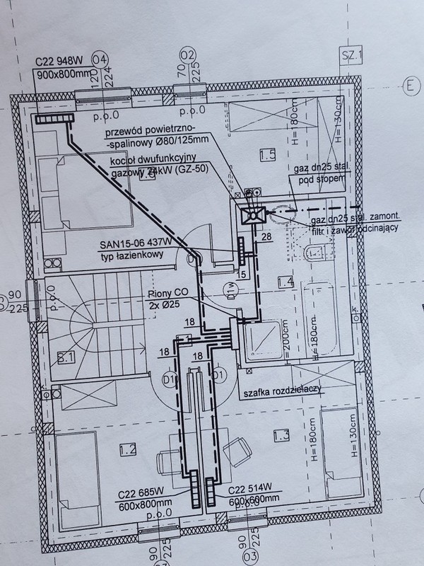

  1. Dokładnie, ale nie chce robić tego "na chybił trafił" tylko policzyć jaką kryzę konkretnie ustawić. Tak jak zrobił to użytkownik @AdamGuitar w tym wątku :
  2. Powiem Ci, że przeprowadzam sie z bloku do domu i pompa na kotle to dla mnie jak czarna magia której wczesniej nie uraczylem. Tak samo jak kotła 🙂 A sam kocioł to Beretta Ciao Green 25 C.S.I.
