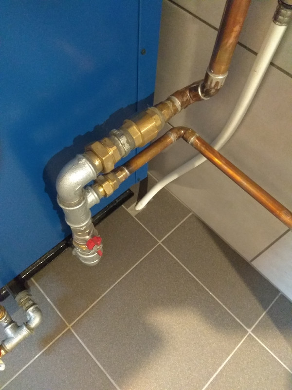

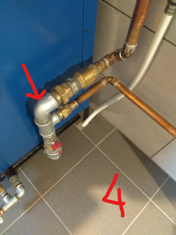

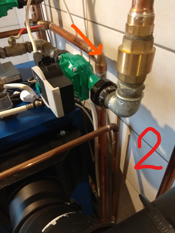

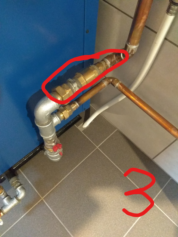

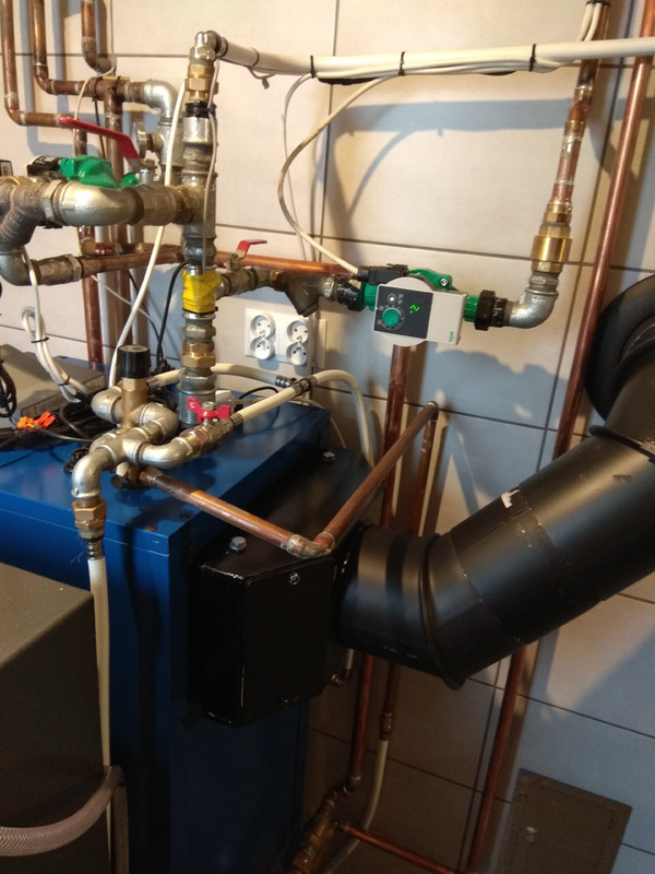

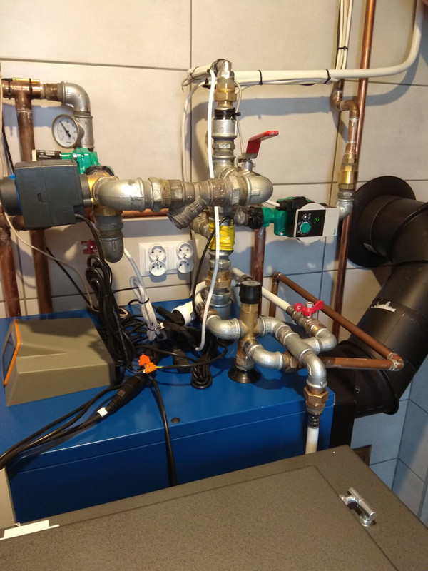

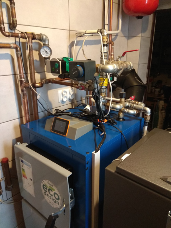

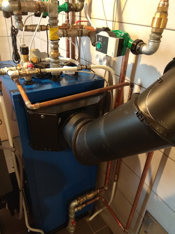

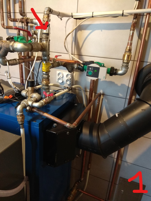

  1. Dobry wieczór Zwracam się z prośbą do Szanownych forumowiczów o weryfikację mojego pomysłu na montaż pompy kotłowej w celu ochrony powrotu. Poniżej przedstawiam zdjęcia swojej kotłowni. W następnym wpisie przedstawię zdjęcia z opisem. Na zdjęciu nr 1 pokazałem miejsce, gdzie chciałbym wstawić trójnik, filtr oraz pompę kotłową. (tam jest główne wyjście z pieca). Widoczna na górze wyjścia z pieca rura pex biegnąca do góry prowadzi do grupy bezpieczeństwa. Zdjęcie nr 2 przedstawia powrót do pieca. Tu mam pytanie - czy w tym miejscu mogę wstawić trójnik (kolanko z miedzi na zdjęciu) i tak połączyć obieg kotłowy? Na zdjęciu nr 3 zaznaczony jest powrót do pieca o którym piszę w zdaniu powyżej (zdj. nr 2). Czy lepiej było by wstawić zamiast kolanka trójnik (zdjęcie nr 4) i tu wpiąć obieg pompy kotłowej (powrót)? Czy przy obiegu kotłowym wymagany jest zawór zwrotny?
