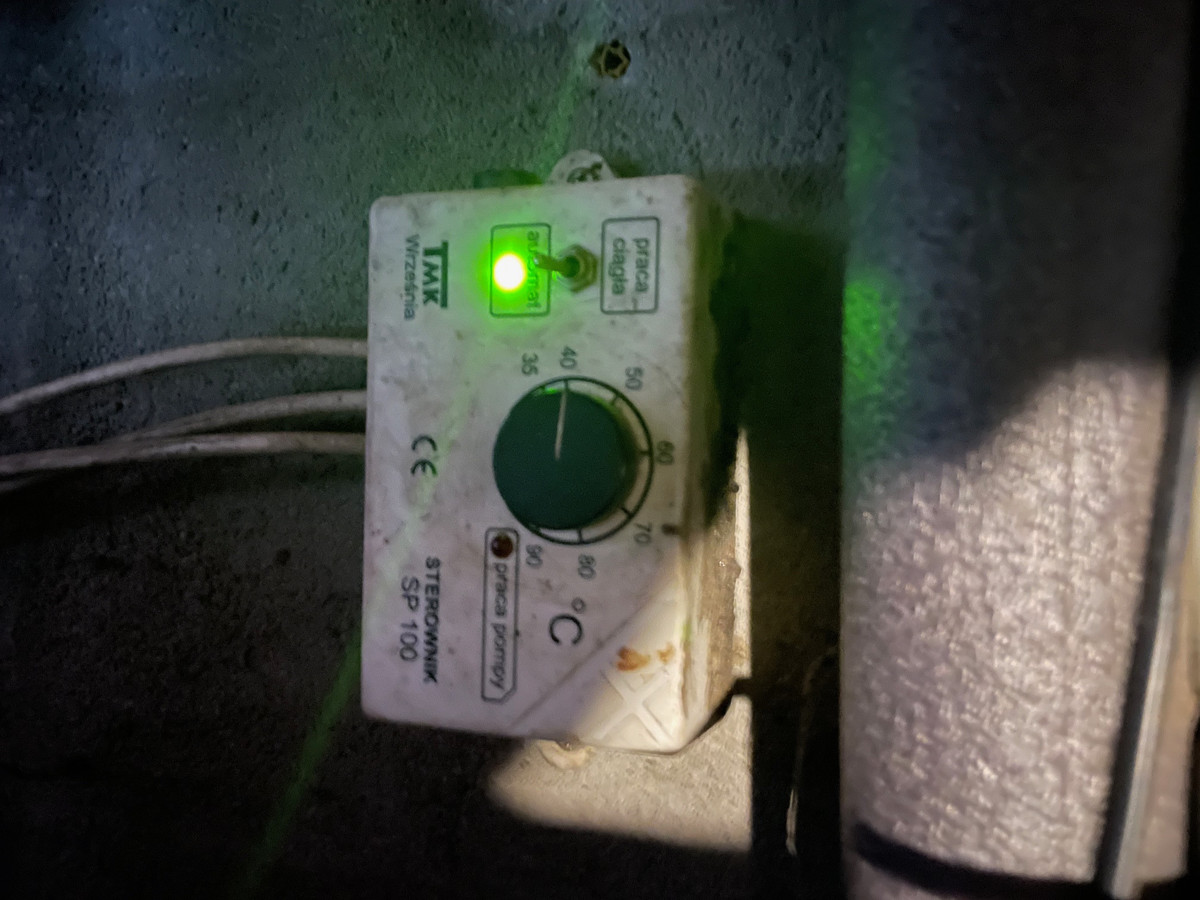

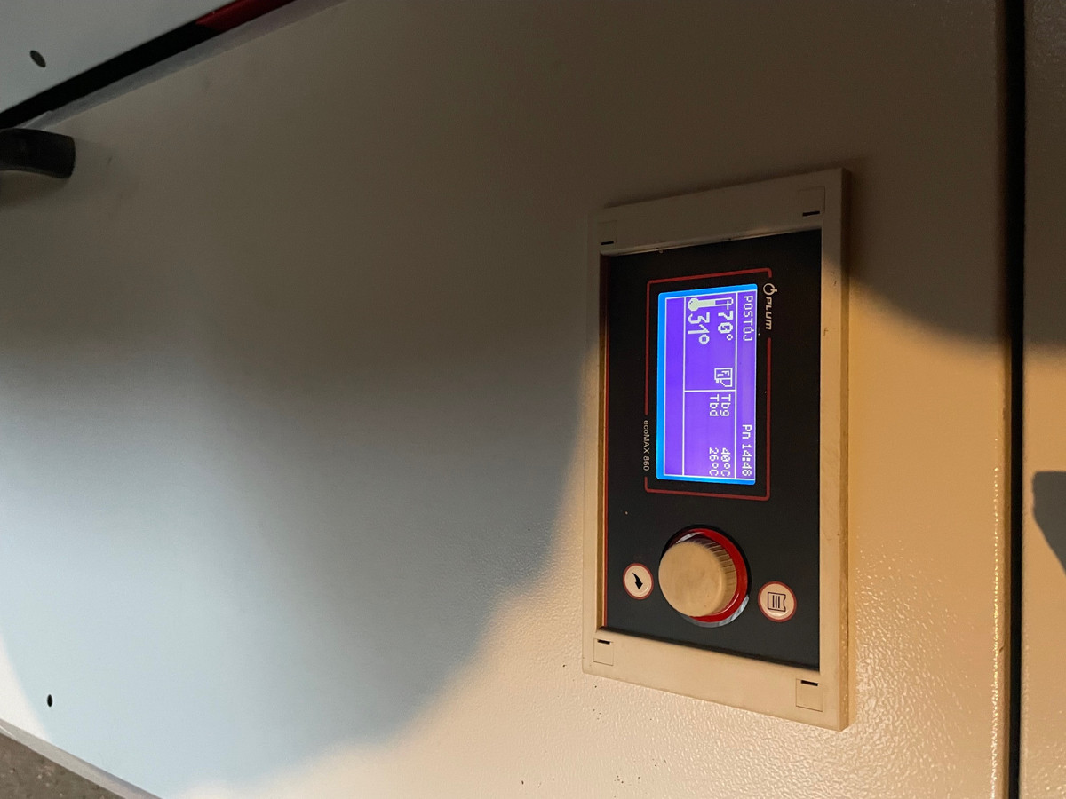

  1. niestety nie widzę opcji edytuj, dorzucę jeszcze ustawienia kotła może z nich coś uda się wywnioskować temp zadana kotłą 65 moc 15 kw moc nadmuchu34% moc srednia 10 kw moc nadmuchu srednia 29% histereza 2srednia 3 stopnie histereza h min 1 stopen histereza kotla 5 stopni min moc kotla w fuzzy logic 0 % max 100%

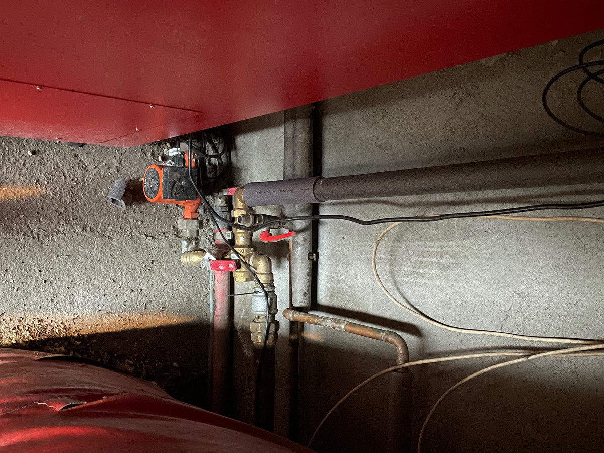

  2. Piec ogrzewa oprócz domu warsztat, kotłownia jest tez oddalona jakieś 10-15 m od domu, ale to sprawy mało istotne raczej. Nie mam regulatora pokojowego, obniżeń nocnych tez nie ma ustawionych ale sprawdzę dzisiaj jeszcze raz żeby się upewnić. Przywrócę dzisiaj ustawieni fabryczne i dam znać, jeśli jest to możliwe to prosiłbym o namiary do Waszych serwisantów działających na rejonach Wielkopolska/ kujawsko-pomorskie
  3. nie mam econetu, dokładnie jest tak jak piszesz

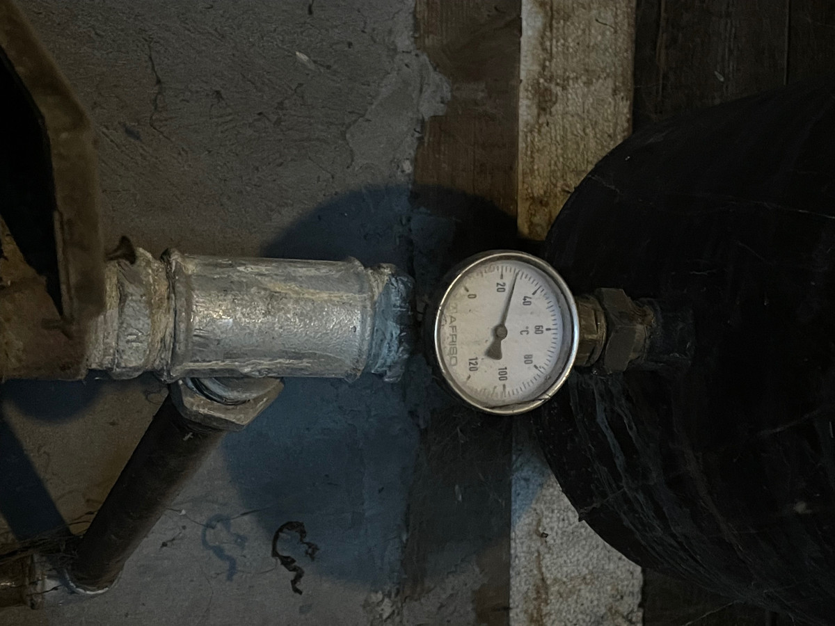

  4. Osoba, ktora montowała piec. Obstawiam ze nie potrafie przekazac informacji bo ciezko mowic o czyms o czym nie ma sie pojecia. Ogólnie teraz piec grzeje ale wyglada to od 20 stopni do 70 i potem sie wychladza do 20 znow. Kiedys po prostu jak temperatura spadla to potem piec podgrzewal sie znow do 70 i bylo git.
  5. @elikswnioski byly wyciągniete przez serwisanta, dlatego tez pytam się na forum bo mnie to troche zdziwilo. Jak sprawdzic czy kociol odpala czujnik pokojowy?
  6. Witam, zima się zaczęła i pojawiły się problemy z piecem. Mianowicie od 2 lat korzystam z pieca Kotłospawu DuoKo na pellet i wszystko bylo ok, jednak ostatnio pojawiła się dziwna sytuacja, piec się rozegulował. Rozgrzewa się do zadanej temp. maksymalnej 70stopni, pracuje przez kilka godzin i następnie stygnie do 30-32 stopni. Pracę zaczyna koło godzinyy 24 i konczy kolo 3-4 w nocy, teraz prace zaczyna o 20 i konczy około 24. Ustawienie pieca są okej, nie ma zadnych harmonogramów grzania itp. Czy czeka mnie wymiana całego regulatora? Jaki jest orientacyjny koszt naprawy?
