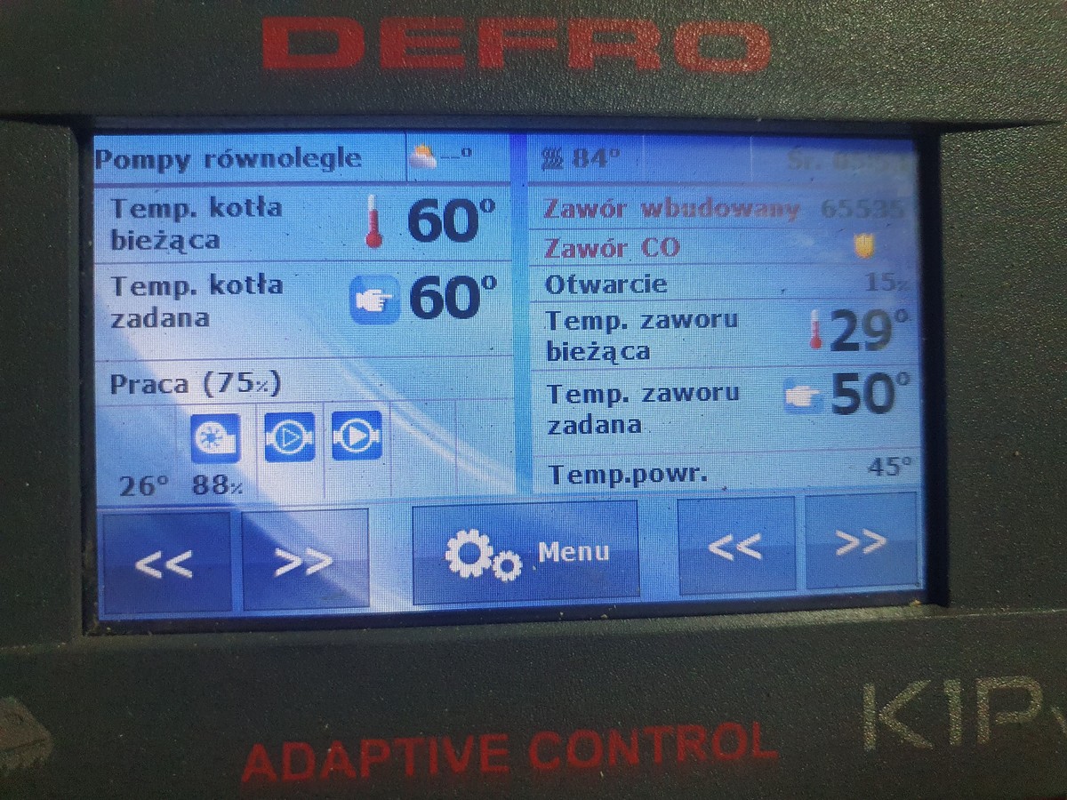

  • Pierwszy post

  3. No tak jak wyłączę ochronę powrotu to wtedy wzrasta na grzejniki i jest tak jak bym chciał żeby było.zadana jest 50 na grzejniki i bieżącą też jest 50st.i tym samym grzejniki gorące.ale czy mogę wyłączyć ochrone powrotu.a z włączona ochroną powrotu nie uzyskam tego😔 Spróbuję podnieść zadana na piecu a powrotu nie ruszać.

  5. 🤭no szczerze nie wiem.chyba ok 30 st bo tak pokazuje na zegarze koło pompy w rozdzielni.a na sterowniku w piecu bieżącą na grzejniki to 29.to jedno z drugim ma związek

  7. Pogodówki nie mam.piec pracuje na padzie. Temp zadana kotła 60 i ok takiej pracuje Temp powrotu 50 Temp zadana na grzejniki 50 i ciągle jest 29 więc są letnie.wzrosnie dopiero wtedy jak na powrocie podbije mi do 50ciu to puści na grzejniki. Jak zwiększyłem zadana na kotle do 65 a Temp powrotu zmniejszyłem na 45st. to wtedy raptownie Temp bieżącą na grzejniki mam Ok ale za to piec nie dobiją do zadanej kotła i ciągle chodzi na 100%.a nie bardzo się znam
