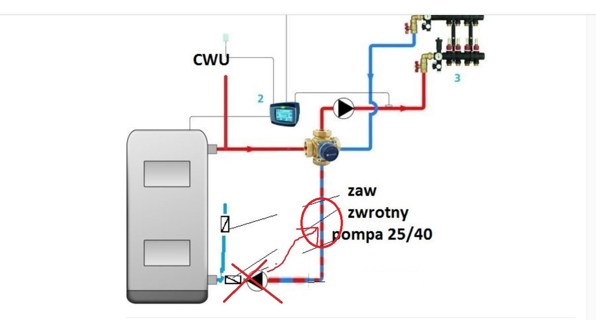

  1. Okej dziękuje przeróbka już w trakcie. chciałbym jeszcze dopytać o zawory zwrotne, dlaczego w tym układzie zamontowany jest zawór zwrotny za pompą na powrocie ?

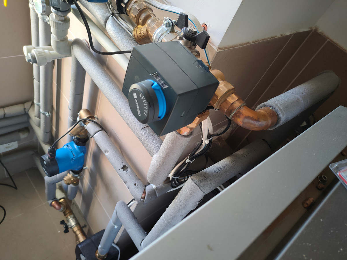

  2. Dzięki, jeszcze jedno pytanie odnośnie umiejscowienia pompy. Czy musi ona znajdować się bezpośrednio przed kotłem ? Czy może być zainstalowana na rurze pionowej, tak jak na załaczonym zdjęciu, czy ma to znaczenie ?

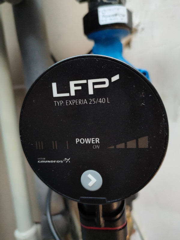

  3. Dzięki za solidne, rzetelne informacje. Mam jeszcze jedno pytanie odnośnie pompy na powrocie. Gdzieś obiło mi się o uszy, że powinna być ona słabsza niż zasilające. Wszystkie zasilania ( podłogówka, CO , CWU ) wykonane są na pompach LFP 25/40 . Jak więc wyglada sprawa mocy przy pompie na powrocie ?

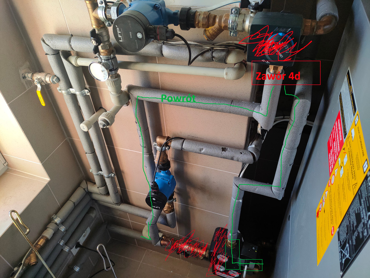

  4. Dzięki za odpowiedź. Czy w takim razie był w ogóle sens montowania laddomatu ? Czy można było wygrzać ten powrót lepiej, w inny sposób? Poprzednio instalacja wyglądała w ten sposób ( zdjęcie ) W miejsce 3d był zamontowany 4d.

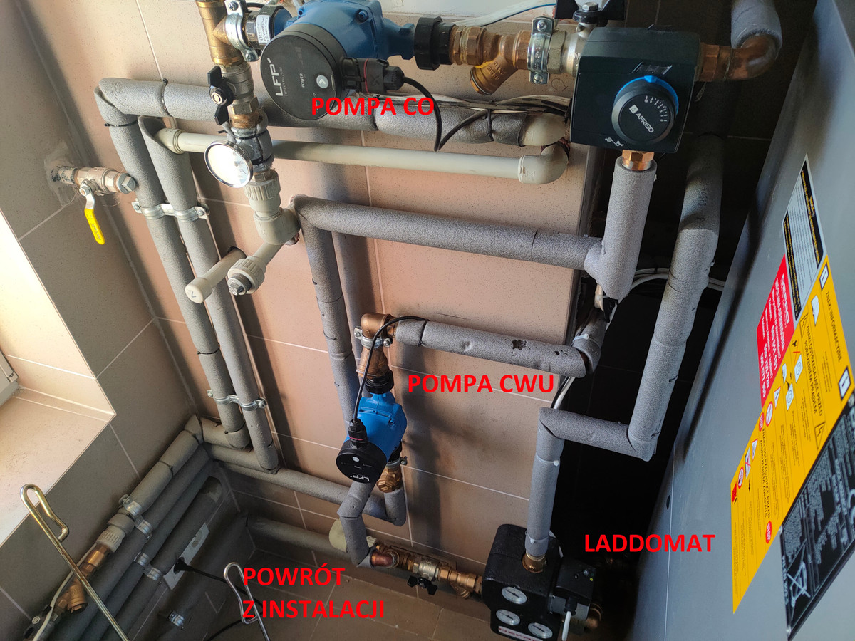

  5. Cześć. Mam problem z niedogrzanym powrotem w kotle na pelet Defro 10 KW. Poprosiłem o pomoc instalatora, który zaproponował zamontowanie laddomatu, jako urządzenie które świetnie wygrzewa kocioł i powrot. Został założony zgodnie ze zdjęciem w załączniku. Zasilanie z kotła idzie bezpośrednio na zawór 3d, pompę CWu oraz laddomat. Od tego czasu, w instalacji słychać dziwne dźwięki m.in przelewanie wody, pompki potrafią się przycinać i zgrzytać, a sam kocioł dłużej się nagrzewa. Co jest nie tak ?
