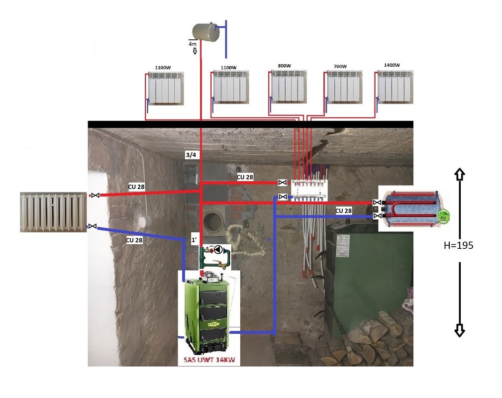

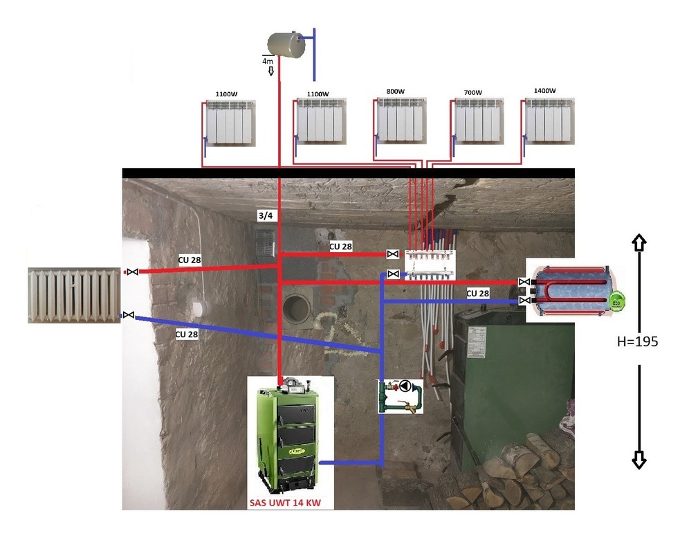

Nowy Forumowicz
  1. Niestety nie mam możliwości zmiany rury 3/4 na 1 cal, wszystko jest już schowane pod tynkiem. Jak myślisz jest szansa, żeby ten grzejnik na dole i bojler chodził bez pompki ?
  2. Witam, proszę o ocenę wstępnego projektu instalacji. Na chwilę obecną dom nie jest zamieszkały, ale w przyszłości może się to zmienić i chciałbym powoli przygotować się do wykonania takiej instalacji samemu. Chęci są, narzędzia również, gorzej z wiedzą, ale tu liczę na konstruktywną krytykę i porady. Zrobiłem bardzo wstępny projekt, mam dwie wersję, z pompą na zasilaniu i powrocie, kotłownia będzie w piwnicy, zastanawiam się, czy jeden grzejnik żeliwny widoczny na zdjęciach i bojler ruszą w układzie grawitacyjnym czy nie ma szans. Posiadam pompkę Grundfos UPS 25-40, czy będzie odpowiednia? Na zasilaniu zamierzam wykorzystać rury stalowe 1 cal, reszta w miedzi 28mm
