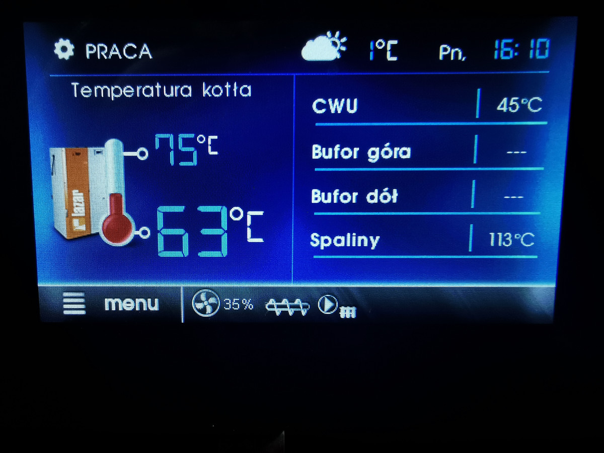

  1. Oszalał mi czujnik temperatury zewnętrznej. Piec Lazar SF 22.Po odpaleniu pieca po letniej przerwie temperatura zewnętrzna jest bardzo zaniżona. Np na zewnątrz jest plus 10 stopnii, a czujnik pokazuje minus 15. Czy jest możliwość kalibracji?

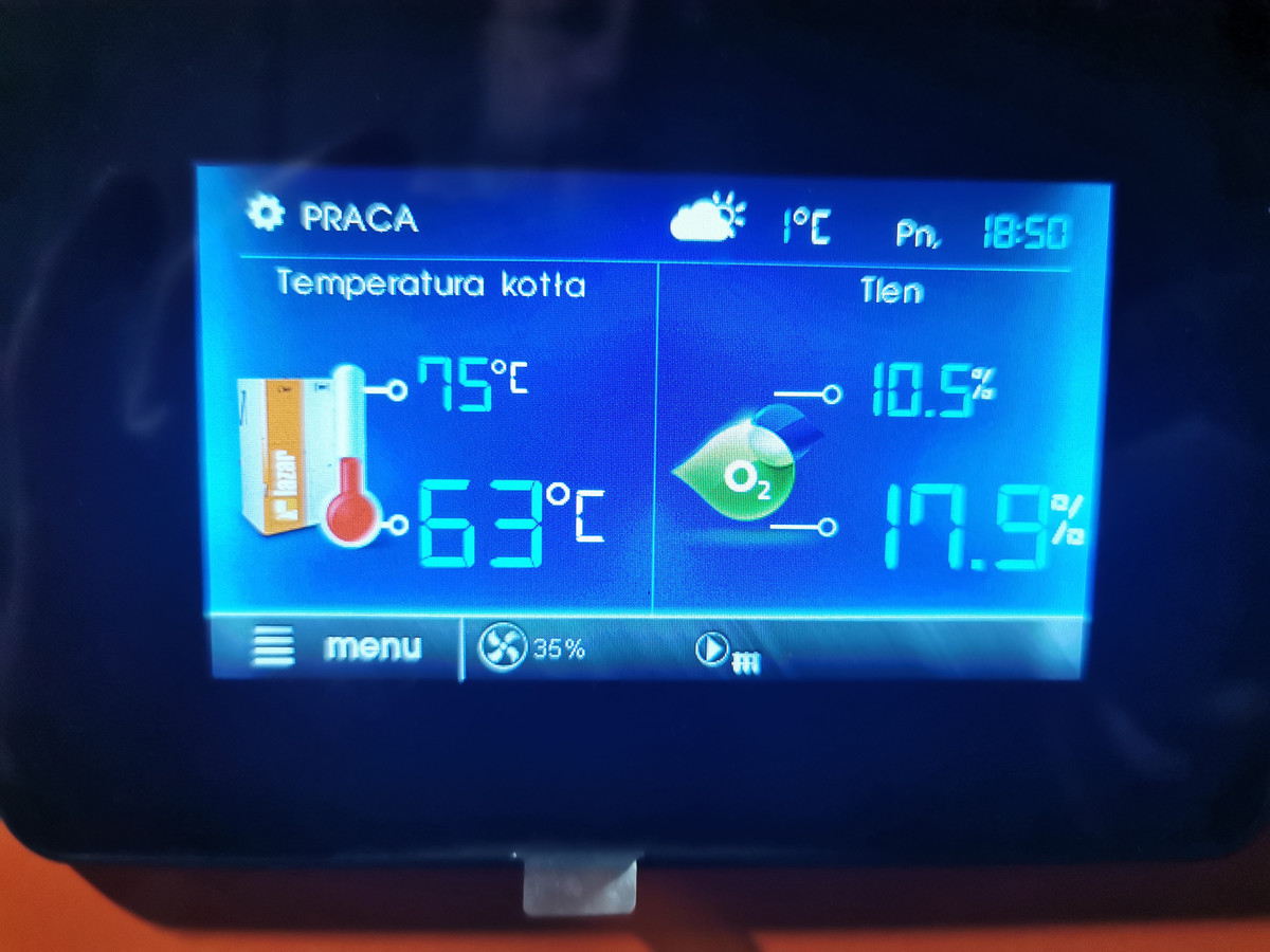

  2. U mnie po założeniu smartflow i ustawieniu min. obrotów went. na 17% temp. spalin na 30% to ok. 65-75stopni. Tlen oscyluje prawie na równo z zadanym (różnica ok. 0,5-1% maksymalnie). Teraz pali ok. 20kg/dobę ale przy mrozach ok.2 worki. Kombinowałem na wszystkie sposoby i chyba tak już musi być. A cha ja mam sf22.

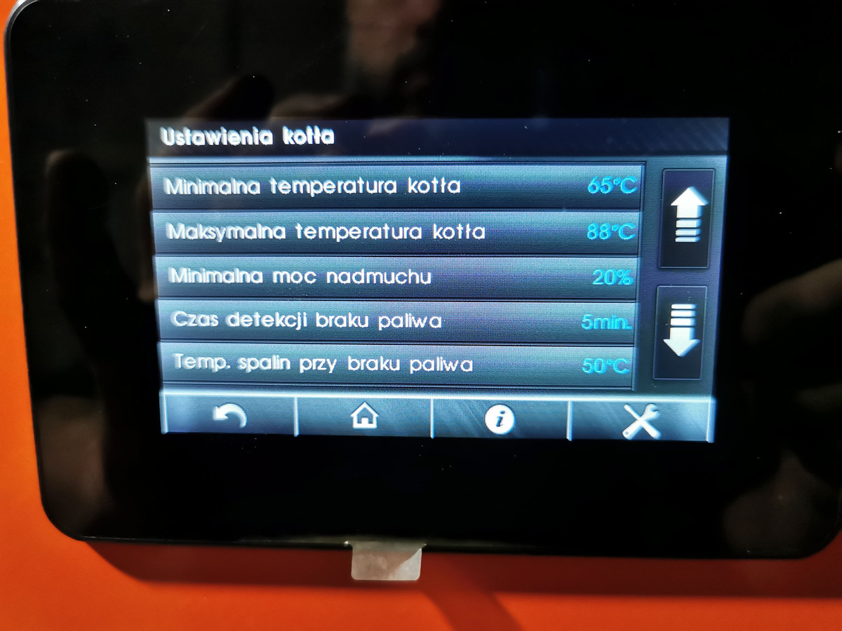

  3. Założyłem smartflow na komin i dałem minimalne obroty wentylatora 17%, sonda tak koryguje po swojemu ale widzę, że głównie wentylator pracuje na 17-20%. Poprawił się tlen i jest prawie na równi z zadanym. Spaliny spadły z ponad100 st. na 65-75 stopni. Co myślicie o tym? Acha jeszcze jedno. Czy nie jest tak, że jeżeli mamy ustawione sterowanie pogodowe to kocioł sam reguluje swoją temperaturę i dla tego pomimo ustawienia temp. na kotle 75 st. podbija tylko do 55-60st. bo tyle potrzebuje? To jest w punkcie 8.3 instrukcji. 8.3 Ustawianie temperatury zadanej kotła Temperaturę zadaną kotła, podobnie jak temperaturę zadaną obiegów mieszacza można ustawić z poziomu menu (możliwe do ustawienia wartości tych temperatur są ograniczone zakresem odpowiadających im parametrów serwisowych regulatora). Ustawienia kotła > Temperatura zadana kotła Ustawienia mieszacza 1 >Temp. zadana mieszacza Ustawienia mieszacza 2 >Temp. zadana mieszacza Ustawienia mieszacza 3 >Temp. zadana mieszacza Ustawienia mieszacza 4 >Temp. zadana mieszacza Ustawiona w pozycji Temperatura zadana kotła temperatura, jest przez regulator pomijana w przypadku, gdy temperatura zadana kotła jest kontrolowana czujnikiem pogodowym. Niezależnie od tego, temperatura zadana na kotle jest automatycznie podnoszona, by móc załadować zasobnik ciepłej wody użytkowej oraz zasilić obiegi grzewcze mieszaczy.

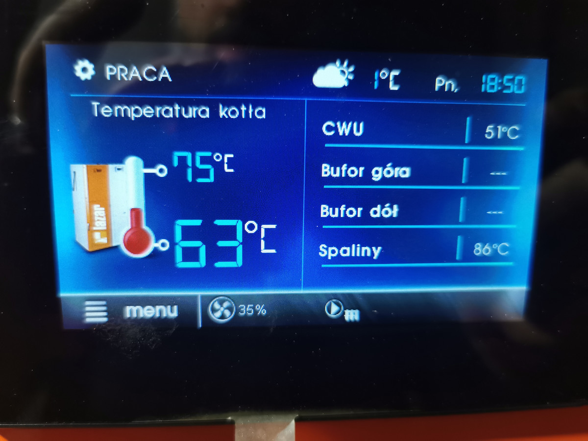

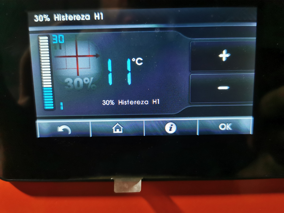

  4. Grzebię trochę w ustawieniach i testuję. Mam parę pytań. Mianowicie mam ustawioną temp. kotła na 75 stopni ale widzę, że kocioł dogrzewa się średnio do 55-58 stopni. Moje obecne ustawienia to H kotła 20, H2-22, H1-20. 100%- 60%,4s,7s,8,5% 50%-45%,4s,20s,10,5% 30%-30%,4s,50s,12,5% Posiadam sondę lambda. Piec pracuje w modulacji 50/30 i praktycznie nie wchodzi na 100%. Temperatura spalin 50% 100-120st. 30% 85-100st. tlen 50%-10,5%, 30%-12,5%. Mam ustawione sterowanie pogodowe tak, że na mieszaczu jest 50st. ale rzadko dobija do tej temp. przeważnie 47-49st. Praca wg. harmonogramu z obniżeniem 3st. Spalanie za ostatnią dobę temp ok.-3,-4 w nocy i -1, -2 w dzień równe 2 worki. Nie mam miarkownika ciągu kominowego ani termostatu pokojowego. Jak to według was wygląda?
  5. Dzisiaj sprawdziłem i wychodzi 2 worki 15kg czyli 30kg. na dobę. Nie wiem, czy to dobry wynik czy nie.
  6. Witam forumowiczów. Jestem tu nowy no i zmagam się z moim SF 22. Kocioł posiadam od kwietnia tego roku. Od maja do praktycznie końca września nic nie grzebałem i nic nie przestawiałem, bo palił minimalne ilości (ciepłą wodę w lecie mam głównie z solarów). Przestudiowałem forum od 1 do ostatniej strony zacząłem przestawiać. Średnie spalanie w październiku to ok 7-8 worów na 7 dni piec 75, CO 40, CWU 50 na ster. pogodowym i na ustawieniach serwisowych, tak jak ustawił serwisant. W listopadzie spalanie wzrosło do 8 worków na 5 dni. 25 listopada zmieniłem ustawienia, które wrzucę poniżej no i wychodzi mi ok 2,5-3 worków na dobę. Dodam, że podniosłem temp. CO do 45 stopni i po załączeniu sterowania pogodowego i korekcie -5 grzeje na 46 stopni. W domu ok. 21,5-22 stopnie tak że jest ok. Mam zastosowanie obniżenie nocne o 5 stopni od 22- 3;30 i od 7:30-14:30. Pie tak jak dotychczas hulał głównie na 30%, tak teraz w większości 50%. Ostatnia doba (25 godzin, bo tak sprawdziłem po przyjściu z pracy) to : 100-5h, 50-13h, 30-8h, rozpalań 4 i na to poszło 2,5-3 worków pelletu. Wybaczcie, że tak się rozpisałem ale chciałem jakoś wszystko ująć. Z góry dzięki za pomoc i zainteresowanie.
