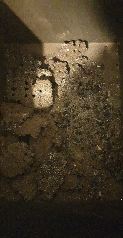

  7. Co do spieków, to biorę od sąsiada, który w okolicy ma bardzo dobre opinie na temat pelletu. Mówisz, że duże podawanie, ale podawanie przy 30% 4/53 chyba jest i tak już małe na taki dom? To samo dla 50% 4/20. Komin jest wysoki na 12m, jest zamontowany regulator ciągu, chociaż nie był jeszcze ustawiany. Próbując dostosować CO do zadanych musiałem zmniejszyć dmuchawę na 20% przy 30% modulacji. Wtedy utrzymywana była zadana CO.

  10. Nie rozbierałem górnej pokrywy, jedynie chciałem zobaczyć jak wygląda popiół. W załączniku wysyłam zdjęcie. Co do domu jest to w tej chwili 200-220m2. Będę trochę powiększał metraż.
