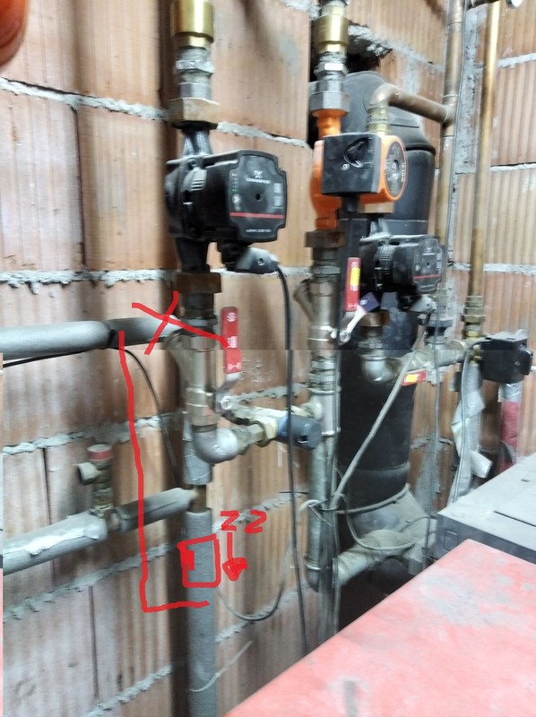

  1. Dołączę może jeszcze zdjęcie z zaznaczoną koncepcją przeróbki żeby potwierdzić, że dobrze zrozumiałem. Czyli przesuwam powrót bojlera poniżej zaworu trójdrożnego oraz zaworu bezpieczeństwa, powyżej wpięcia montuje zawór zwrotny. Pozdrawiam.

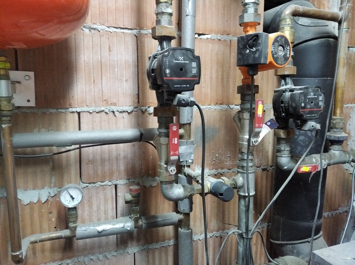

  2. Dokładnie powrót bojlera wpięty jest nad zaworem w powrót podłogi. Ale czy przepięcie tego powrotu poniżej zaworu możliwie jak najniżej załatwi sprawę wzrostu temperatury. Pozdrawiam
  3. Pierwsza od lewej czarna podłogowa, druga bojler, trzecia na kaloryfery i przy niej jest zawór 4d z siłownikiem nie widać na zdjęciu ale raczej bez znaczenia dla sytuacji. Co do zaworów zwrotnych jest to co widać na zdjęciu po prostu się nie znam. Zawór widoczny to africo mieszający termostatyczny. Pozdrawiam.
  4. Dzień Dobry Witam Wszystkich Forumowiczów Mam taki problem i zarazem pytanie, po załączeniu się pompy do bojlera wody użytkowej zaczyna gwałtownie wzrastać temperatura wody za zaworem trzydrogowym podawana na podłogówkę. Na zaworze mam ustawione maksymalnie 30 stopni a temperatura rośnie do ponad 40. Po nagrzaniu bojlera i wyłączeniu przez sterownik pompy do WU wszystko wraca do normy i temperatura wraca do zadanej. Podejrzewam błąd w wykonaniu instalacji a mianowicie powrót bojlera wpięty w powrót podłogówki przed zaworem 3d. Proszę o waszą opinie bo instalator oczywiście twierdzi że wszystko jest ok. Poniżej zdjęcie części instalacji w okolicach zaworu 3d. Pozdrawiam i z góry dziękuję z pomoc. Dawid
