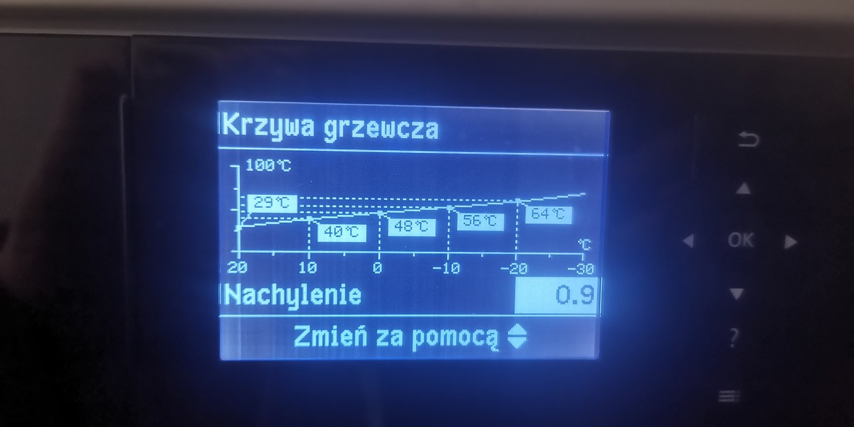

  2. Witam , posiadam piec vitodens 200 , dom 2 piętra + piwnica , grzejniki 2 płytowe . Próbuje ustawić piec , tak aby działał jak najdłużej w trybie ciągłym , ale nie jestem w stanie . Piec załącza palnik i wyłącza po krótkim czasie . Obecnie zredukowałem moc pieca do 30% , krzywa ustawiona na 0.9 , poziom +3 a temperatura pomieszczenia na 23st . Przez to , że piec załącza się tylko na chwilę grzejniki nie nadążają się nagrzać . Nie rozumiem , dlaczego jak w chodzę w zakładkę diagnostyka to temperatura wody w kotle zadana to 45st a rzeczywista 23st (a piec nie startuje i nie utrzymuje Ciągle zadanej temp. )
