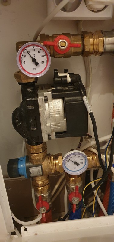

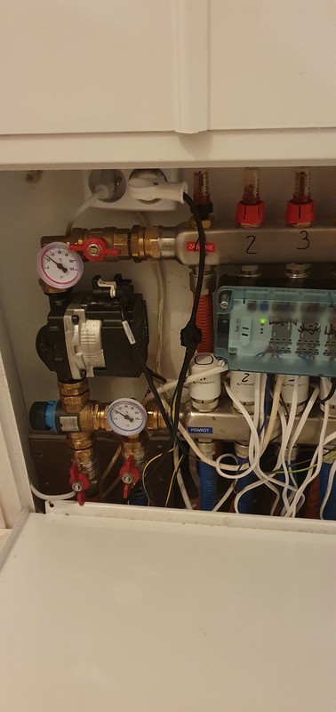

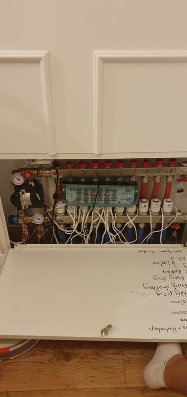

  1. Była inna firma, stwierdzili, że wszystko jest dobrze i że za małą temperaturę daję na kotle, kazali ustawić nawet 50 jeśli jest za zimno. Co do samej instalacji nie było żadnych uwag, ewentualnie mogę wywalić pompę przy rozdzielaczu.
  2. Dla Ciebie to głupie pytanie pewnie, ale co sprawdzamy w ten sposób?
  3. 23, ale w dzień było 12 na zewnątrz, a teraz 10 W łazience myślę, że z 25, ale wiadomo płytki+grzejnik
  4. Podłoga 30 stopni, grzejniki mocno ciepłe

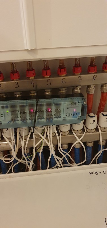

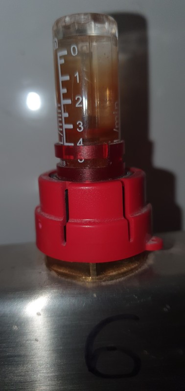

  5. Po 2/L pokazuje Przepływy są ok po około 2 każdy, pętle po około 70 m. Zrobiłem te ustawienia co napisałeś. Termometr przy rozdzielaczu pokazuje 29 stopni
  6. Ale są większe

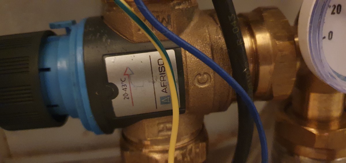

  7. Lusterko wsadziłem, KVS 2,5
  8. To dopiero mogę sprawdzić w poniedziałek w sklepie gdzie był zakupiony. Z tyłu zaworu nie mam dostępu. Mam jeszcze grzejniki w lazienkach, podłączone są przed rozdzielaczem

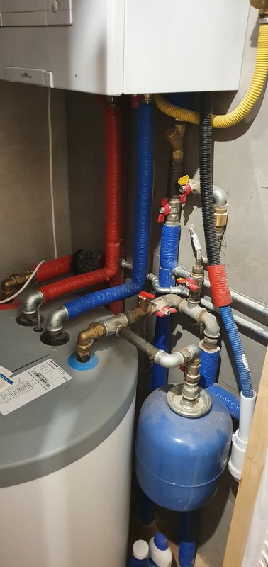

  9. To mnie teraz pocieszyłeś. Czy jest jakaś możliwość żeby to przerobić albo usprawnić czy już kaplica? Od kotła do rozdzielacza jest 5-6m,rury zasilające 20 mm

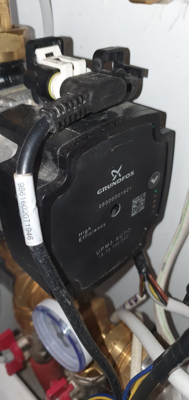

  10. Kocioł+pompa z rozdzielaczem Wykonawca to jedna z kilku firm w moim mieście (nie robił tego Ziutek czy Heniek), firma z polecenia. Wg nich wszystko z instalacją jest w porządku. Czekam na hydraulika z innej miejscowości żeby spojrzał na to chłodnym, obiektywnym okiem.
  11. Pompa przy rozdzielaczu. Kolejna ciekawa rzecz dla mnie, na kotle jest 31 na podłogę, a termometr na rozdzielaczu pokazuje około 37, jak to możliwe?
  12. To zmniejszanie przepływów nie przyniosło żadnego efektu. Projektu nie było No właśnie to jest ciekawe, że na dworze jest załóżmy 4 stopnie, a podłogówka ma problem dobić do 23
  13. Sorry, ale musisz bardziej łopatologiczne, nie znam się aż tak
  14. Jak zadam 21.5 to osiągnie, 23.5 nie da rady. Nie było projektu instalacji gazowej. W projekcie domu przewidziany był piec na ekogroszek
