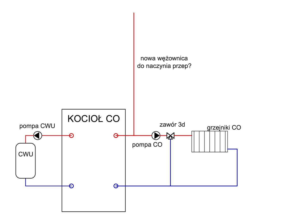

  1. Podałem przykład że może być dużo większy spadek na obiegu CO niż na małym obiegu CWU, 30 st to przykład. Dokładnie do tego zmierzam że instalacja jest zrobiona bez sensu bo aktualnie instalator zostawił ten zawór otwarty na maksa, czyli cała cała ciepła woda z zasilania idzie na instalację CO. Ktoś musiałby stać przy kotle i kręcić tym zaworem ale to trochę prymitywne jak na automatykę w 21 wieku.
  2. Czy w tym układzie nawet jeżeli by założyć siłownik na zawór 3 -D to i tak ochrona powrotu nie będzie spełniona bo jest drugi obieg na CWU który nie ma żadnej kontroli, dobrze rozumiem? No i też mnie zastanawia czy różnica temperatur już na samym powrocie do kotła jest dopuszczalna? Bo zakładając że woda powrotna z obiegu CO będzie miała 30 stopni C, a woda powrotna z CWU 55 stopni bo zasobnik jest już prawie nagrzany i woda ta miesza się dopiero wewnątrz kotła. Wydaje mi się że to raczej też nie jest zbyt dobre dla żywotności kotła?
  3. Witam, proszę o opinię odnośnie poprawności montażu kotła CO na paliwo stałe ekogroszek. Zaznaczam że nie jestem instalatorem więc pytania mogą być trochę bez sensu. Firma zakładała na dniach kocioł Kołtoń Ecomatix u babci i kilka rzeczy wygląda inaczej niż są zamontowane u mnie stąd pytania. 1. Kocioł ma po dwa podłączenia zasilania i powrotu tak jak na załączonym zdjęciu. Czy takie podłączenie jak na schemacie jest dopuszczalne, czy nie powinny być wykorzystane tylko po jednym podłączeniu zasilającym i powrotnym? 2. Firma zamontowała zawór 3 drożny natomiast nie ma na nim siłownika, czyli sterowanie jest tylko ręczne (ponoć instalator powiedział że zawór zamyka się na lato). Czy to normalna praktyka? Myślałem, że siłownik to standard w nowych kotłach i wymóg gwarancji producenta kotła? Kocioł bez tego siłownika traci przecież najważniejszą funkcjonalność czyli możliwość nastawy zadanej temperatury CO? Firma nie zamontowała również czujnika za zaworem, czujnika temp. zewnętrznej, ani czujnika powrotu. 3. Czy pompa CO nie powinna być za zaworem 3 drożnym? U mnie jest za ale mam zawór 4 drożny więc może dlatego? 4. Czy w tym układzie jak na schemacie wystarczy wyposażyć zawór 3 drożny w siłownik i go podłączyć żeby automatyka działała poprawnie czy będą wymagane jakieś poprawki instalacyjne typu przeniesienie pompy itp.?
