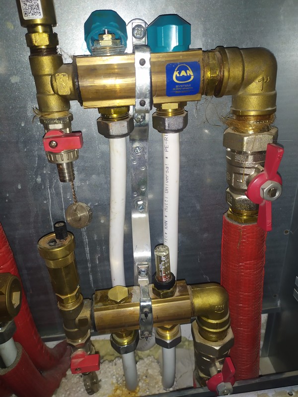

Ogrzewanie podłogowe Rotametry nie reagują na regulacje - ogrzewanie podłogowe
Asphyxx odpowiedział(a) na Asphyxx temat w Instalacje CO i CWU
Wpiałem się w powrót podłogówki z dolnego rozdzielacza przed zawór 3D i śmiga elegancko. Rotametry mogę wyregulować wszystkie spokojnie - i to do ok. 2l/min (ustawiłem w większości po 1.5l). Co prawda przy jednym lucie miedzi troszkę zaczęło mi kapać.... Próbowałem 3x poprawiać lut, ale bez większego rezultatu więc kupiłem specjalny klej uszczelniający do miedzy i jest ok. Teraz tylko trzeba zrobić ochronę kotła, a więc wpiąć się w zawór 4D trójnikiem 1 cal u góry i zrobić rozejście na grzejniki i na podłogówkę. Mam tylko obawy, czy rozejście 1 cal starczy zarówno na grzejniki jak i na podłogowe? W sumie mam pewnie ok 80m2 podłogówki (7 sekcji) + 10 grzejników (2 drabinkowe do łazienek, + 8 stalowych PURMO średnio długości ok 1m). pozdrawiam, -

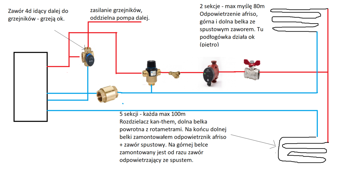

Panowie, a rozejście z 1 cal zarówno na podłogowe jak i na grzejniki za zaworem 4D będzie wystarczające ? Wstawiłbym trójnik rury miedzianej 28 mm i za zaworem 4d szłoby również na podłogowe. -

Rzeczywiście, tylko czy ta zmiana jest również konieczna, aby przechodziło przez mieszczać 4D i szło dopiero na 3D na podłogówkę? dosyć sporo dojdzie kolejnych zmian. Zawór 3d jest termostatyczny więc i tak nie puści więcej niż jest ustawione na zaworze. I co z tym powrotem z podłogówki? można zastosować tam trójnik i się wpiąć tak jak na schemacie ? -

@Uzytkownik2 - "dokładnie tak" - czyli tak może być, czy będzie raczej "lipa" bo będą ze sobą kolidować przepływy? Czemu schemat jest nie tak, skoro @gmaj22 pisał, że jest ok... to ja już nie wiem co w nim jest nie tak... Co do pompy to chciałbym zamknąć się w 400zł, ale dziękuję za przedstawienie propozycji -

Dziękuję serdecznie Panowie. W takim razie muszę wziąć wolny dzień, nakupić sprzęt i działać. Tylko bardzo bym prosił o ostatnie 2 odpowiedzi na moje pytania i można byłoby w sumie zamykać temat, a mianowicie... 1. Czy powrót z dolnego rozdzielacza mogę zrobić tak jak na poniższym schemacie? - chodzi mi o trójnik (zaznaczony kółkiem na schemacie)... czy jak będzie płynąć woda powrotna z dolnego rozdzielacza, to czy "górny" rozdzielacz nie będziejej wypierał bo jednak woda będzie tam łatwiej miała płynąć? Po przeróbkach chciałbym aby już to hulało 😛 2. Jaką pompę polecacię do tego krótkiego odcinka za zaworem 4D, na ochronę kotła ? Pozdrawiam -

Własnie tak to jest zrobione jak przedstawiłeś. Za tą pompą od grzejników jest jeszcze ZZ. Pompa od grzejników nie była uwzględniona na schemacie, ale wspomniałem o niej w ktorymś poście. Generalnie grzejniki chodzą ok, chodzi teraz o sam powrót z podłogówki i grzejników. czyli tak jak teraz będzie ok? -

gmaj22 - jest dokładnie tka jak na ostatnim schemacie. Jest zawór 4D (na grzejniki) i 3D na podłogowe. Chce się sugerować takim schematem - będzie mi łatwiej. Ps. jeżeli przełoże sam powrót zasilania podłogowego z dolnego rozdzielacza przed zawór 3D to podłogowe powinno chodzić na dole ok? (dobra regulacja rotametrami?), z jednoczesnym pominięciem faktu, że będzie wychładzało ciągle kocioł jak robi to dotychczas ? -

sambor - ok, dzięki za wytłumaczenie. Jakaś bardzo malutka pompa wystarczy rozumiem? byle cyrkowała powrót zmieszany do kotła ? Może coś godnego polecenia? A co sądzicie o schemacie, który zmieniłem? byłoby ok tak jak jest na nim przedstawione ? Oczywiście za zaworem 4d jest pompa oddzielna do grzejników i za nią ZZ. -

gmaj22 - średnio rozumiem Twój schemat. Sambora już prędzej, ale żebym dobrze zrozumiał, to naniosłem poprawki bezpośrednio na swoim schemacie. Czy teraz jest ok i czy ta pompa za zaworem 4D jest konieczna żeby było ok? pompy z podłogowego i z grzejników "nie pchną" wody powrotnej dalej ? dzięki -

Sambor, w tej chwili rozumiem, że mówisz o wychładzaniu kotła, tak? - to by się ciągle zgadzało Natomiast pierwszym krokiem, aby działało ogrzewanie podłogowe na dole, muszę przełożyć powrót z dolnego rozdzielacza przed zawór 3D. Następnie należałoby się wziąć za zabezpieczenie kotła, tj. za zaworem 3D i ZZ z powrotu podłogówki wpiąć się w zawór 4D, który zabezpiecza wodę przed chłodną wodą powrotu. Dobrze rozumiem ? Dodatkowo w piecu walnąć zaślepkę i już... chociaż łatwo się pisze, a ciężej będzie wykonać... -

Niestety, ale tak właśnie jest to zrobione. Przełożenie powrotu z dolnego rozdzielacza i podpięcie go przed zawór 3D powinno załatwić temat? -

Na samym wstępie przepraszam wszystkich za to, że źle rozrysowałem schemat. Nie wiem jak ja patrzyłem... Po odczytaniu posta przez gmaj22, zobaczyłem czy rzeczywiście powroty są przed zawórem 3D. Okazuje się, że powrót przed zaworem 3D jest tylko z górnego rozdzielacza (który działa elegancko). Panowie instalatorzy nie przeciągnęli rurki powrotu z dolnego rozdzielacza przed zawór 3D tylko trójnikiem weszli od razu do pieca. Czy jest to przyczyna tego, że właśnie nie mogę zregulować rotametrów, a jeśli tak - to czy teraz łącząc rurki z powrotu z dolnego rozdzielacza iść do powrotu z górnego rozdzielacza i trójnikiem żeby się schodziły na lewo w strone zaworu 3D ? Nie będzie jakiegoś "nacisku" z jednej (od góry) i z drugiej (od dołu) belki na siebie i dopiero na zawór 3D? Dzięki! -

Wiem, zielone kapturki są odkręcone całkiem, natomiast rotametrami chciałem regulować przepływ. Te zielone kapturki nie mogą być na "MAX" otwarte, tylko również stopniowo tak jak rotametry? -

tomekb - sprawdziłem wg Twoich zaleceń. Po jednej zaślepce na rotametr na dolnym i górnym rozdzielaczu. Reszte zakręconych. Ciepła była górna belka, czyli zasilająca ;/ -

Na górze mogę swobodnie regulować przepływ od 0 do 2.4l/minutę na obydwu z rotametrów. Na dole zaś, jeżeli zawór 3d mam otwarty np. żeby szła woda na 36 stopni to praktycznie żaden rotametr nie chce się podnieść, chyba, że zawór 3d otworzę na maks, wtedy mogę delikatnie coś wyregulować ale też nie dużo. Zauważyłem, że jak odkręcam rotametr na dole to ponosi się, utrzymuje się przez chwilę (3 sek) i później nagle opada całkiem.
