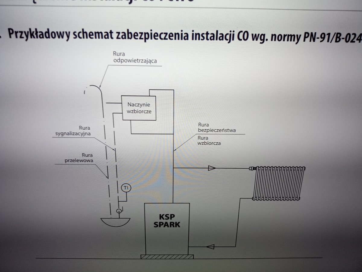

  3. Zawór to nie problem koszt ok 300 zł ale zastanawia mnie fakt mitycznego zabezpieczenia i jeszcze ten filmik z wpięciem bezpośrednim. W każdej instrukcji do kotła jakie przeglądałem była mowa o tym co powinien zawierać schemat podłączenia i co jest wymagane do gwarancji a tutaj nic i na dodatek u źródła powiedziano mi , że zabezpieczenie jest....
  4. Chodziło mi raczej o jakieś opinie użytkowników plusy lub minusy , filmiki te oczywiście widziałem nic akurat nie mówi o zabezpieczeniu ale grzejniki wpięte bezpośrednio w obieg czyli tak powinno być.
  5. W tym momencie z mojej strony to czysta ciekawość i kolega "Puławiak " może mieć racje , co prawda nie jestem znawcą tematu ale Pan do którego sie dodzwonilem powiedział właśnie że pompa na powrocie jest zabezpieczeniem i w instrukcji ani gwarancji nie ma wymogu innego zabezpieczenia. Obecnie moja instalacja działa również grawitacyjnie i wszystko się bardzo powoli wygrzewa a pompa na powrocie wspomaga działanie po rozpaleniu, także taka pompa działająca jak(grawitacja) może sie sprawdzić
  6. Dzwoniłem do per eko powiedziano mi , że ten model nie wymaga zaworu zabezpieczenia powrotu gdyż ma już wbudowane zabezpieczenie, skoro tak to przecież nie będę sie kłocił 😄 Na wiosne bedę go montował i na pewno podziele się spostrzeżeniami. Swoją drogą tekla draco bio compact f ii gp 12kw też ciekawie wygląda wbudowana cała hydraulika z 3 pompami tylko ta cena 17 tys za 12 kw trochę sporo
  7. W takim razie w jaki sposób realizowana jest ochrona powrotu w ksp 12 mini W instrukcji nie ma ani słowa o tym, piszą tylko żeby utrzymywać min 60 stopni na kotle, przykładowy schemat podłączenia także nie zawiera takowego zabezpieczenia, wewnątrz także brak 3d

  12. Witam Wiosną przyszłego roku szykuje się u mnie zmiana kotła z aktualnego węglowego(per eko ksw 12 kw) na pelletowy per eko ksp spark 12 kw do ogrzania 150 m średnio ocieplonego budynku(skoro weglowy 12 kw wystarczał to myślę że nie ma potrzeby instalacji większego) kocioł wybrany trochę przez sentyment do poprzedniego, małe wymiary a także gotową wbudowaną hydraulikę umożliwiającą wymianę "sztuka za sztukę" podobno nie wymaga nawet instalacji zabezpieczenia temperatury powrotu(3d/4d) Jedynie wyczyścić instalacje i montować. Może ktoś akurat użytkuje i zechciałby się podzielić opinią na temat tego kotła czy to dobry wybór?
