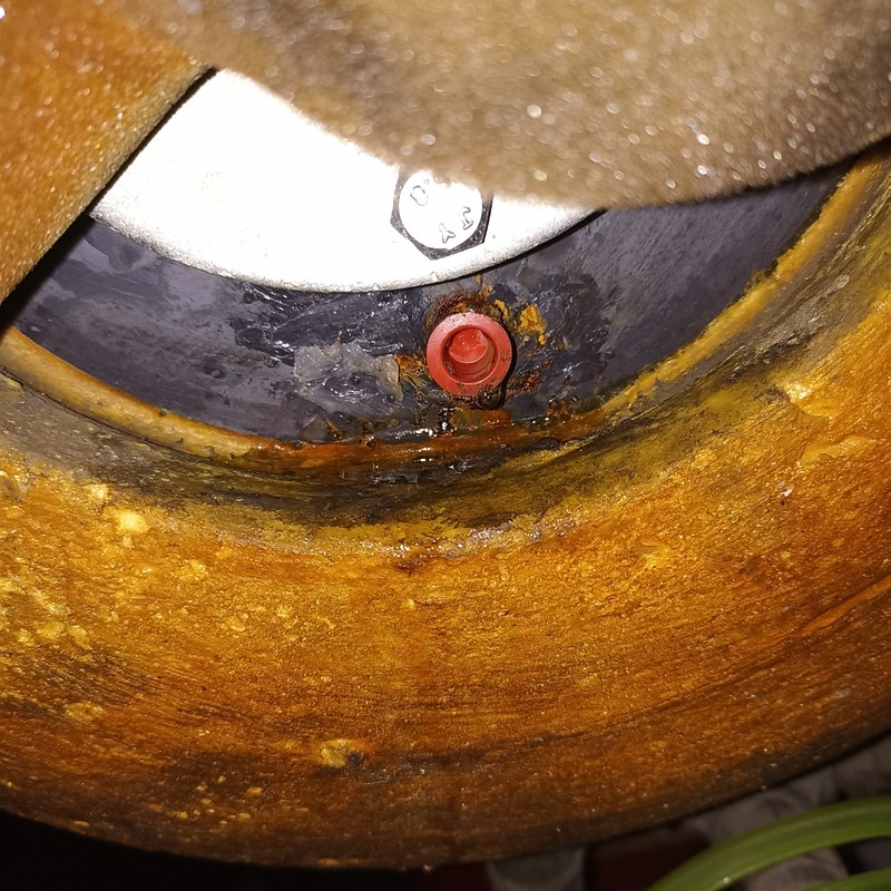

  1. No właśnie gwintu brak, czyli szło by to zalepić powiedzmy klejem typu poxilina?
  2. Witam od jakiegoś czasu przy bojlerze cieknie mi z "cyplika" pokazanego na zdjęciu. Wchodzi do niego luźna plastikowa zaślepka która wychodzi w palcach i jest wypychana po krótkim czasie przez wodę. Czy da się coś z tym zrobić?
  3. Tylko ze piec zakładałem w listopadzie ubiegłego roku także mało prawdopodobne aby zbiornik był uszkodzony
  4. Tak jak w temacie mam problem z cieknącym zaworem bezpieczeństwa przy bojlerze, pomimo zastosowania naczynia wzbiorczego. Z zawora cieknie tylko podczas pracy kotla, wychodzi tego ok 5 l wody na dobę. Wcześniej nie miałem tego problemu

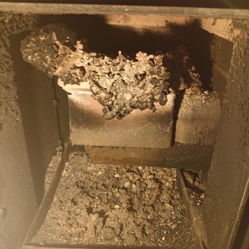

  5. A więc aktualnie jadę tak czas podawania 6s Przerwa:40s Dmuchawa 26% Praca w podtrzymaniu 16minut Czas podawania 8s Dmuchawa 26% przez 10s co 21 minut Piec w podtrzymaniu zależy od zużycia cieplej wody itp ale spokojnie 15 minut trzyma z tego co narazie zauważyłem temperatura kotla 60stopni dobija tak do 64-65 Jak spada to do 55 i przez 6-10 minut dobija do zadanej temperatury. Zdj wrzucę później jak będę w domu
  6. Nie no podane ustawienia działają narazie od wczoraj zobacze jak będzie dalej. Tylko o ustawienie w czasie podtrzymania chciałem dopytać czy takie mogą być czy coś zmienić?
  7. Po pierwszej nocy nie wygląda to źle są spieki ale mniejsze takie które już się nie blokują. Zauważyłem też że najwięcej spieków było po nocy zawsze czyli wtedy gdy piec najmniej przechodził w tryb pracy. Ustawiłem dzisiaj jeszcze pracę w podtrzymaniu tzn co 16 minut podawanie 8s wentylator 26% przez 10 s co 21 minut. Czy tak to zostawić czy coś zmienić,.? Chodzi o to aby w nocy za długo żar nie stał i się nie spiekal bo wcześniej mailem czas przerwy aż 45 minut.
  8. Na chwilę obecna wrzuciłem ustawienia zaproponowane przez kolegę 1mps zobaczę jak to zadziała 🤒 Pytanie a jak z pracą podczas podtrzymania? Bo szczerze powiem ze laik że mnie w tej kwesti
  9. Spróbuje aczkolwiek miałem podobne ustawienia tj czas podawania 6s przerwa 39s a wentylator 35% i nie wiele to się różniło od obecnych spieków
  10. Wentylator wpa 06 bez przysłony
  11. Zmieniłem ustawienia ale na nic to się zdało czas podawania 9s przerwa 37 siła nadmuchu 30 %
  12. Witam od 3 tygodni jestem posiadaczem pieca Kamen multi k5 20 KW sterownik st 480k, palnik eko energia. Dom który ogrzewam ma 160m2 ocieplony styropianem 10. Problem mój polega na ogromnej ilości przepalonych spieków już kombinuje i nie mam pomysłu jak się pozbyć a są wielkości pieści. Temperatura kotla 60°C bojler 45. Węgiel eko groszek pieklorz. Moje obecne parametry Czas podawania 7 s Czas przerwy 39s Sila nadmuchu 35%
