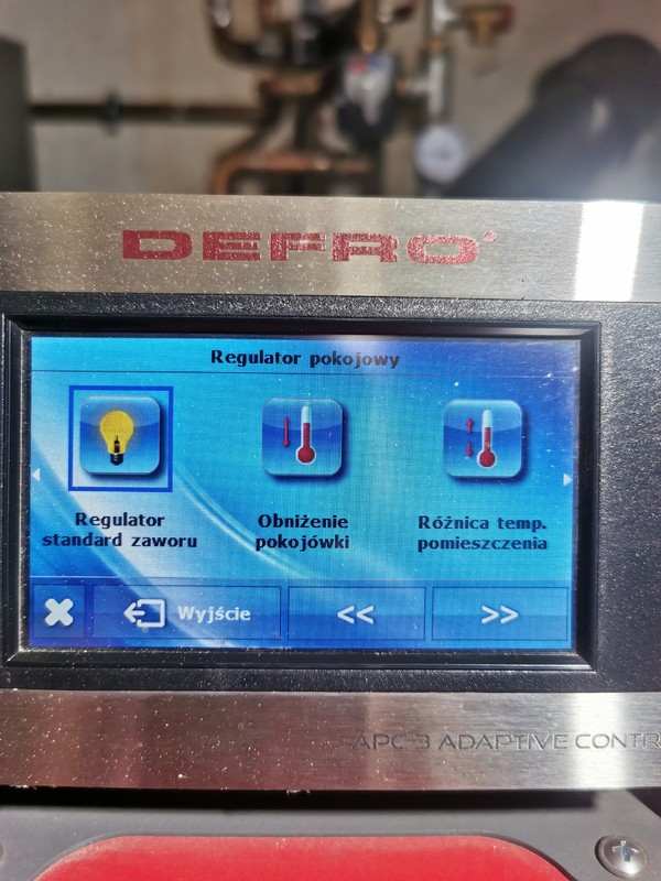

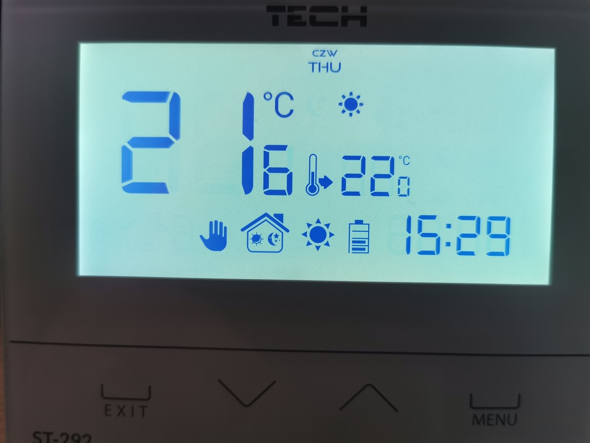

Witam czy powinienem mieć odkręcone zawory termostatyczne na maksa czy na ile ustawić mniej więcej? Skoro mam zawód 4D i do tego sterownik pokojowy tech?

I o taką odpowiedź mi chodziło 🙂 Mam regulator pokojowy -

No tak ale jak to zrobic jak aktywować? I wtedy gdzie wejść w ustawienia nie wiem? Nie mogę znaleźć nigdzie żadnego filmu instrukcyjnego co dalej gdy mam już podłączone. Kolega ma inny piec i jest tam to ladnie pokazane. -

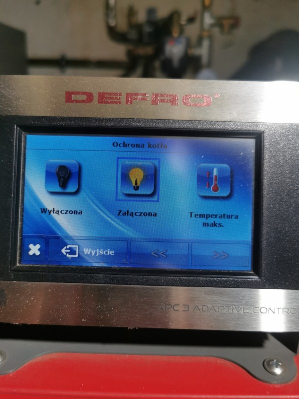

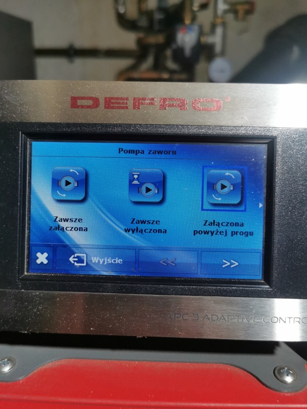

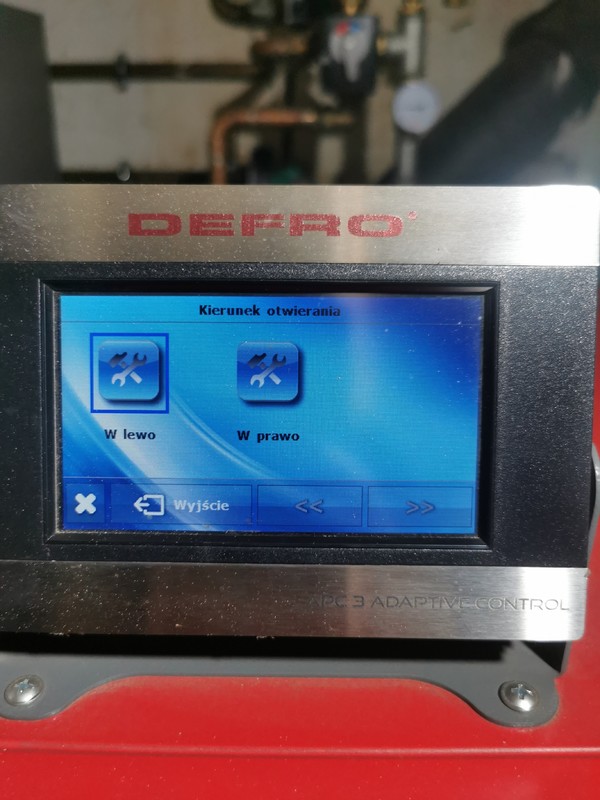

Na przykładzie innego sterownika widać ze są tu poszczególne parametry w moim sterowniki apc k slim też są jakieś ustawienia ale nie mam zielonego pojęcia co tam ile ustawić... -

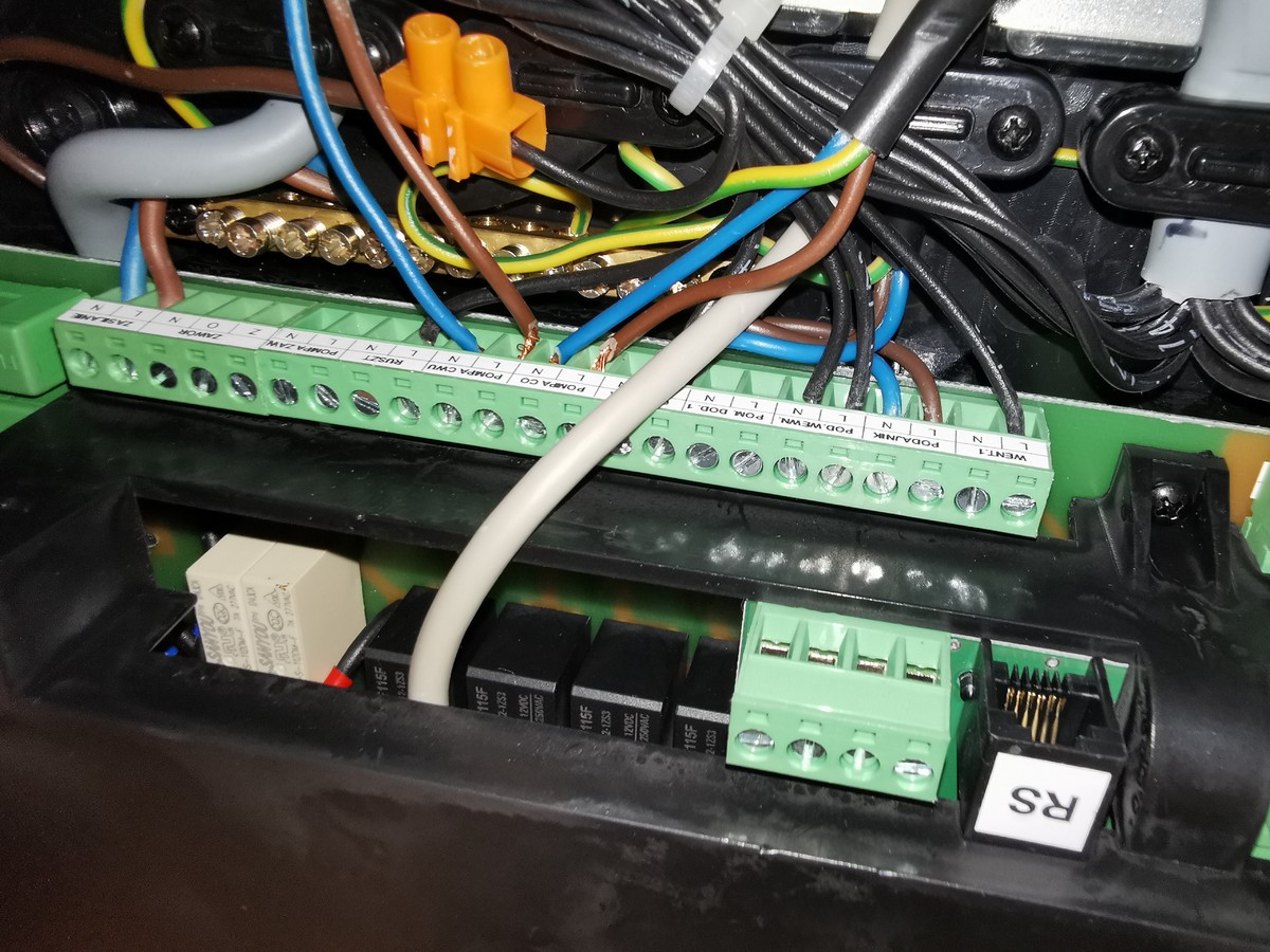

Ustawienie opcji w sterowniki to mnie najbardziej interesuje. Kable myślę ze wiem jak podłączyć. Druga pozycja od lewej zawór. -

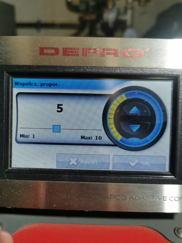

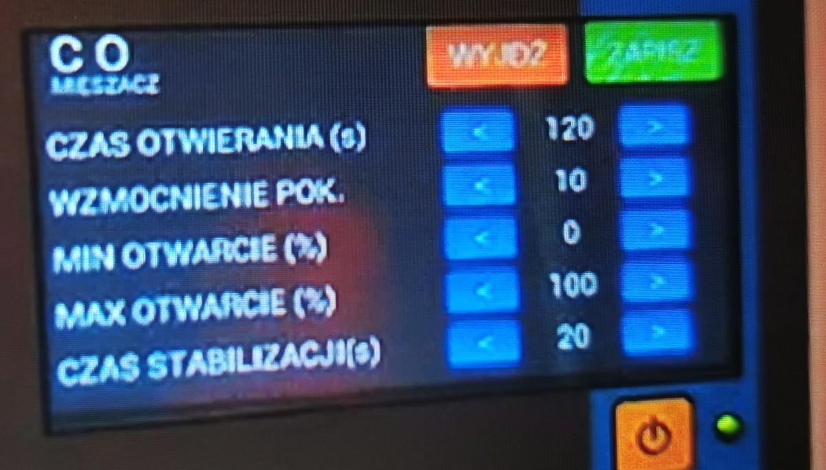

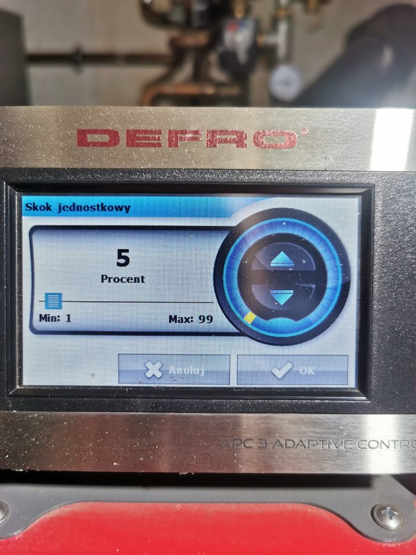

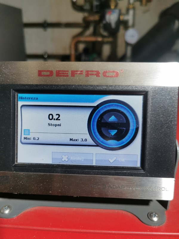

Mogę prosić o pomoc? Jak to zrobić żeby było dobrze? Bo z instrukcji nie bardzo rozumiem wszystkiego? Mogłaby być wideo rozmowa lub telefoniczna? -
Parametry pracy kotła Defro Eko Slim 20 kw silownik zaworu 4D
alfalag opublikował(a) temat w Instalacje CO i CWU

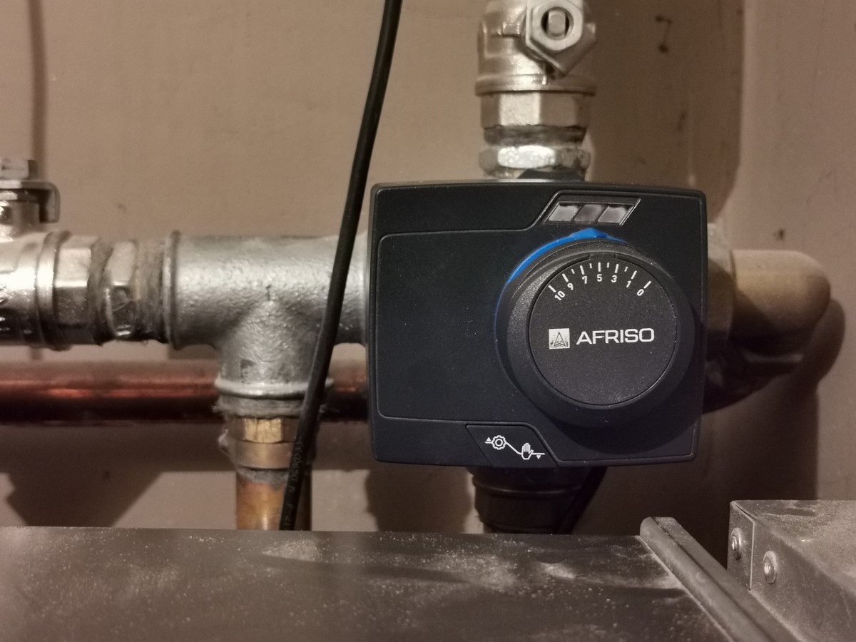

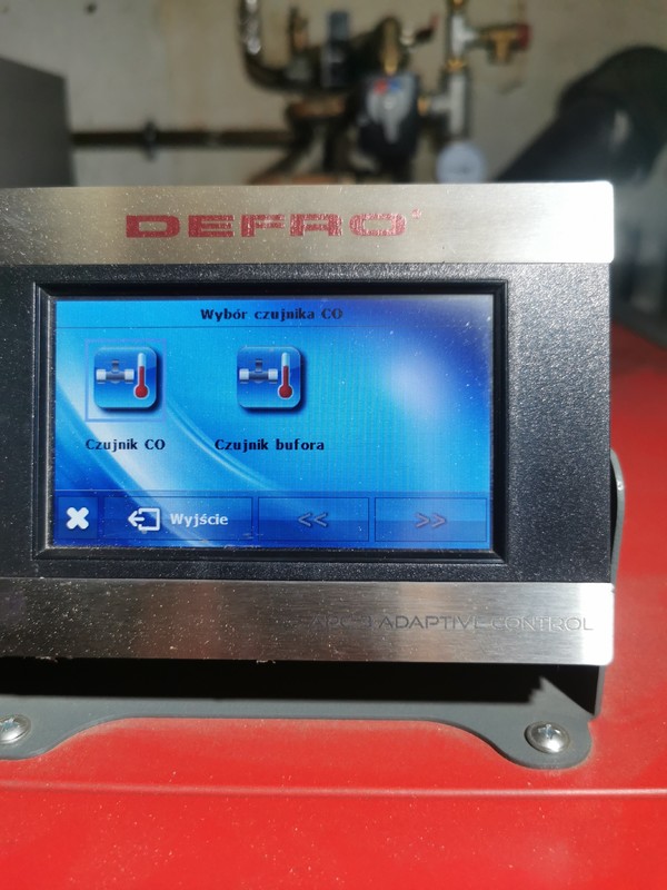

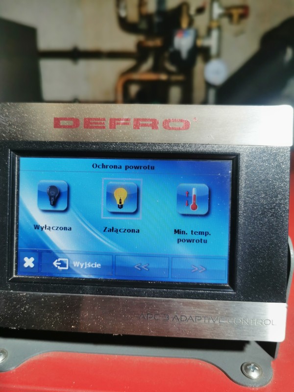

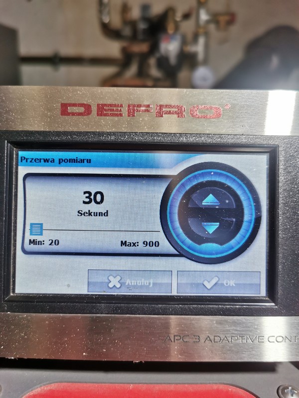

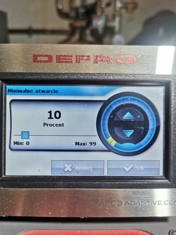

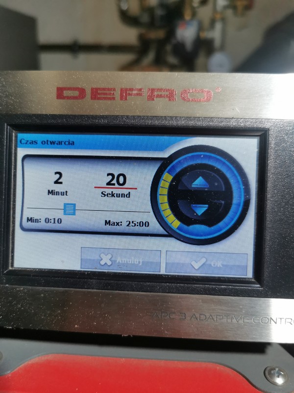

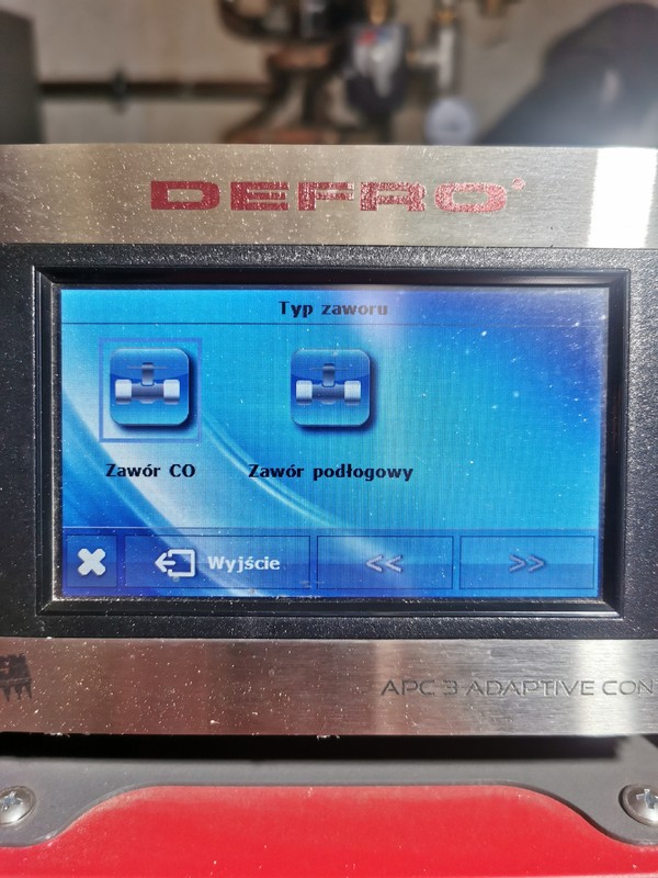

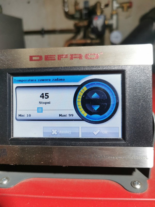

Witam mam zawór 4D Afriso i mam okazję kupić tanio roczny silownik Afriso ARM 343 wszystko pasuje tak jak powinno myślę ze wiem gdzie podłączyć te 3 kable które idą od siłownika. Lecz nie wiem co dalej gdy go podłącze głównie chodzi mi o ustawienia... Pomoże mi ktoś? Sterownik APCK SLIM SILOWNIK AFRISO 343 PIEC DEFRO EKO SLIM 20 KW -

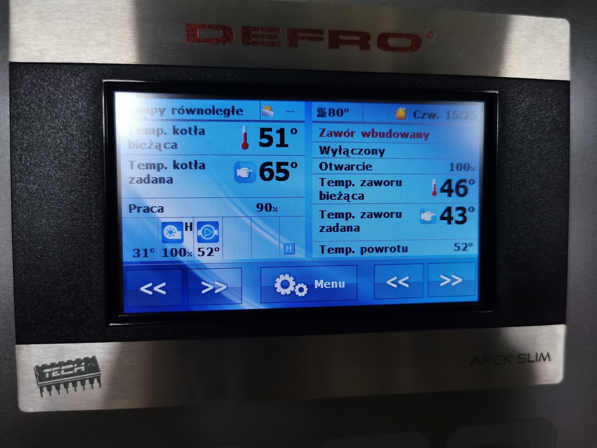

Problem już rozwiązany tak jak pisałem wystarczylo zwiększyć na zaworze 4D teraz mam wszędzie równa temperature

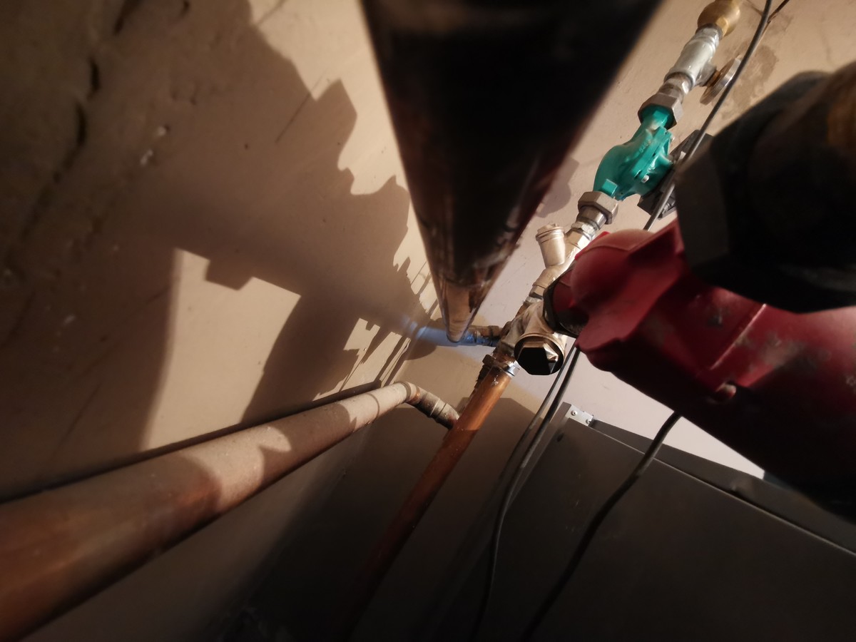

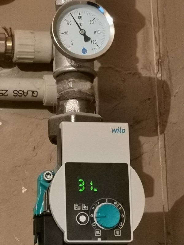

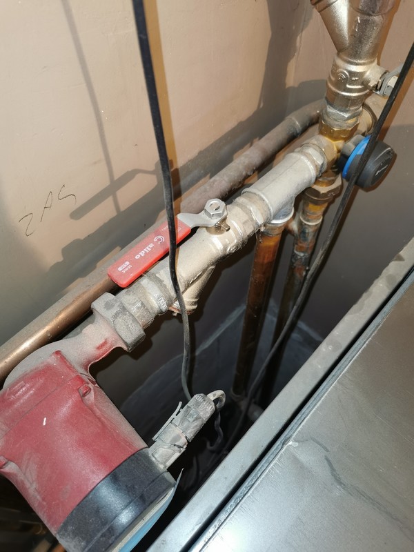

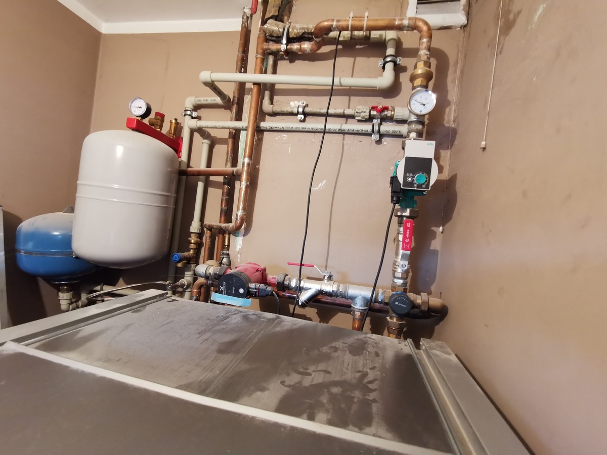

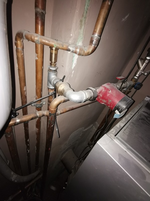

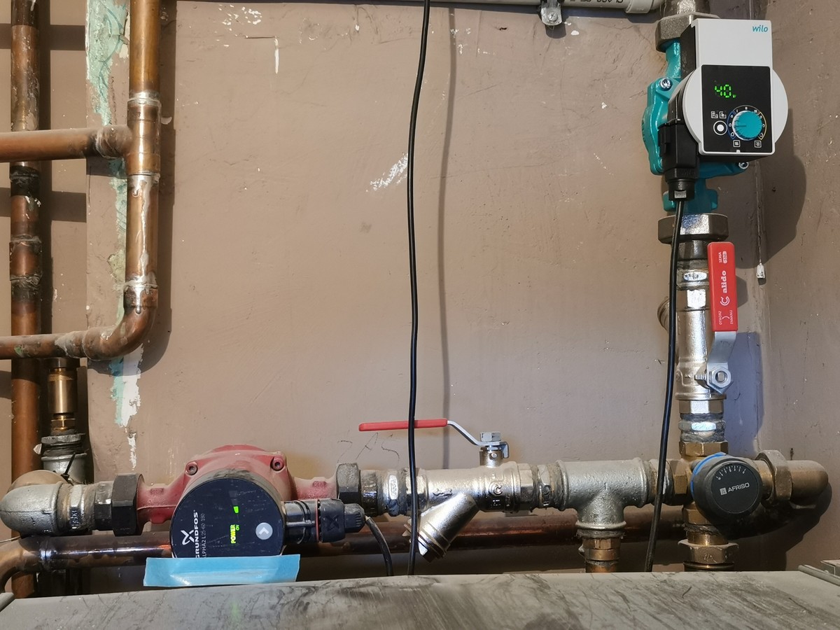

U mnie jest praktycznie tak samo jak na tym rysunku właśnie Ciężko zrobić dobre zdjęcie bo mam mało miejsca Zimna woda rurki pp a ciepła w miedzi
A zawór 4D nie pełni tej ochrony powrotu?
Instalacja była 3 razy przerabiana bo piec był inny i dokładane były grzejniki. Ale ostatni instalator ma bardzo dobra opinie i wie co robi.

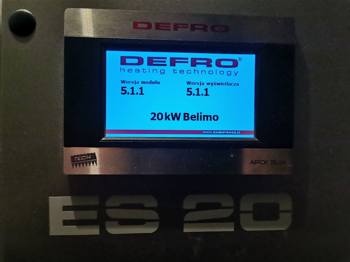

Akurat to się nie zgadza bo miałem ustawione więcej na kotle i powrót a jak robiłem zdjęcie zostało od wyższych parametrów Przd chwila dzwoniłem do majstra instalatora i kazał ustawić zawór 4D na 7 a był na 3 Już po chwili zauważyłem że grzejniki grzeją bardziej Nastawiłem temperatury jak były ustawione przez instalatora. Wyślę później zdjęcie jak to wygląda. Pierwsze zdjęcie nie odwzorowuje poprawnych danych. Wychodzi na to że zawór 4D był źle ustawiony
Na to pytanie nie potrafię odpowiedzieć nie znam się 😕 A jak sprawdzić temp za zaworem?
Obecnie mam na parterze na grzejnikach z termostatem 3.5 a góry mam ustawione 6 wszędzie.
Witam posiadam kocioł defro eko slim 20 kw ogrzewam dom 230 metrów kwadratowych. Na dole w domu mam więcej grzejnikow i szybciej osiągam dana temperature pokojowa u góry domu w tym czasie jest nie dogrzane i teraz moje pytanie co robić? Czy dałoby się jakoś zwiększyć temperaturę na grzejniki żeby szła większą temperatura a na dole np przykręcę grzejniki.
