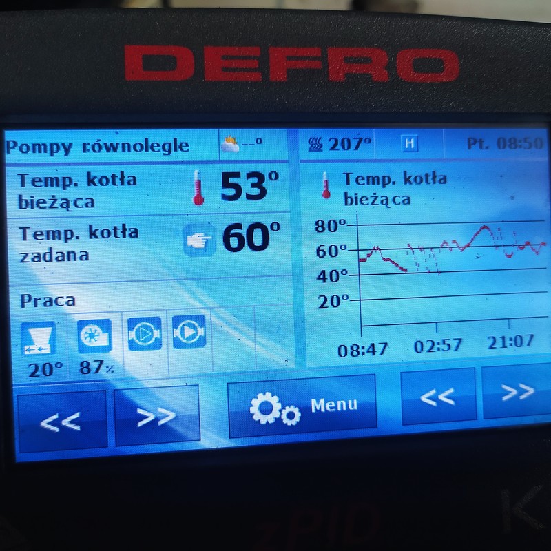

Witam po dłuższej przerwie ! Znalazłem opcję w menu serwisowym która zmieniła mi życie z piecem . Mianowicie MAX TEMP SPALIN - byłem przekonany, że po przekroczeniu tej wartości załączy się alarm , co się okazało mogę tą opcją regulowac temperaturę spalin .... Pracuję w pidzie , teoretycznie wszystko jest ok , w domu ciepło , woda ciepła , piec się nie przegrzewa aleee i nie dogrzewa . Cały czas pracuje w granicach temperatury 45-47 przy zadanej 55 . Wentylatorem już się bawiłem i w sumie przy pidzie piec i tak sobie siłę nadmuchu sam reguluje żeby tylko temp spalin nie przekroczyć . Właściwie wentylator pracuje praktycznie cały czas na 1% , węgiel co prawda ładnie się dopala , spieków nie ma , tylko kurcze ma problem z dobiciem do zadanej . Jakieś pomysły ? Temp spalin obecnie ustawiłem na 115 ( z czystej ciekawości co się będzie działo ) Zanim zmieniłem na 115 to cały czas było 150 . -

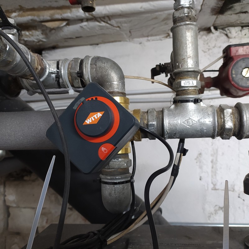

Zaufanie zaufaniem , jest to jakis tam znajomy ojca i stąd go zatrudniłem , ale skoro wczesniej było ok a teraz nie jest to mimo wszystko może być wina siłownika 😄 ? PS: To normalne, że piec mimo, że ma ustawione 55zadanej potrafi rozgrzać się do 65 ? Może to po prostu kwestia dokładnych ustawien podawania itd ... ? -

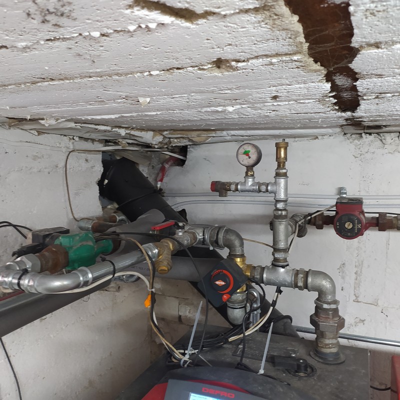

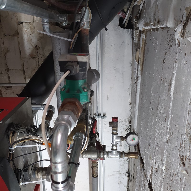

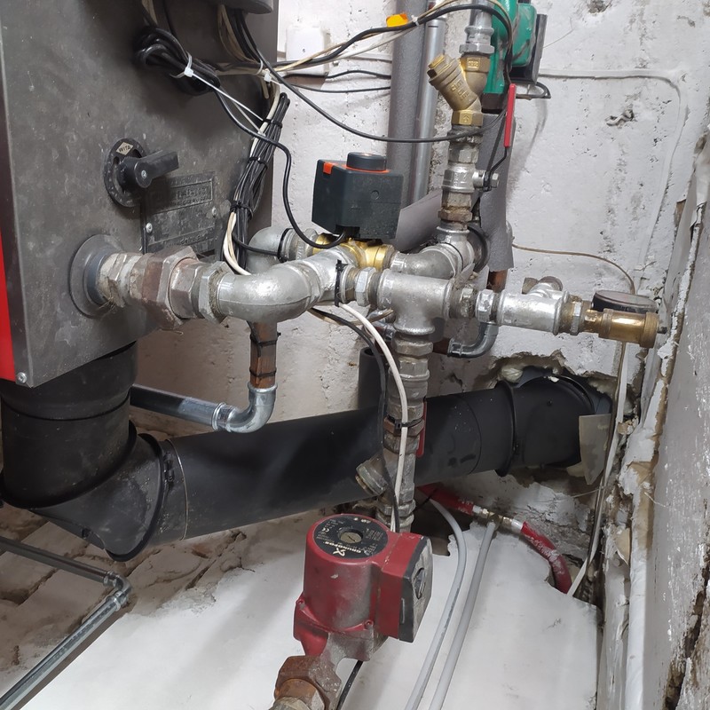

Jeśli chodzi o siłownik to mówi, że zawsze ustawiają z dużą starannością bo to bardzo ważne i akurat w tej pozycji im było najlepiej go uczepic . Mam 2 piętrowy dom , majster mówi że grawitacyjnie jest ok i nie ma koniecznosci z tą pompą ... -

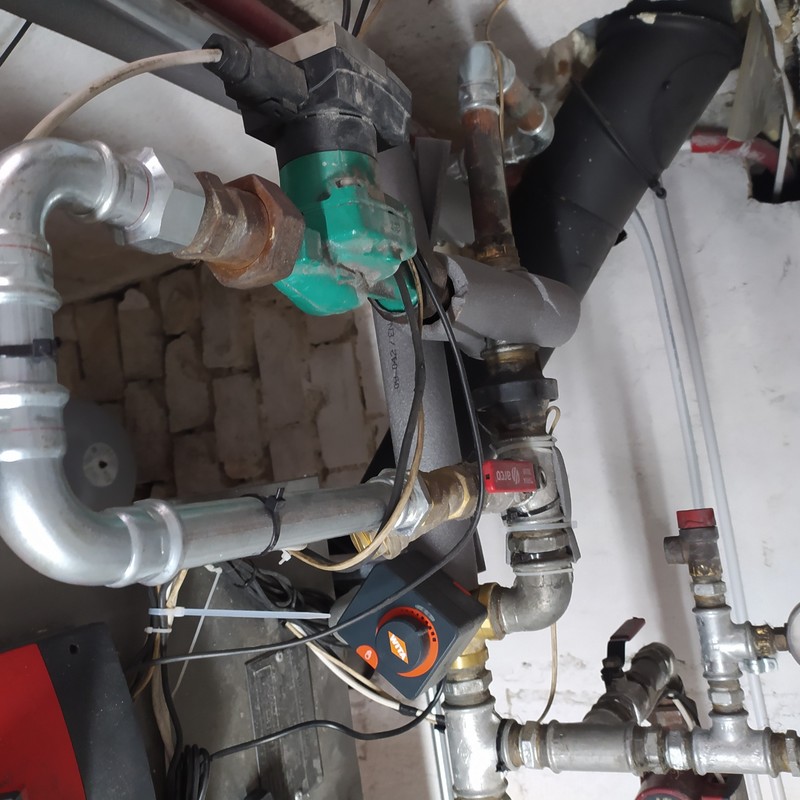

Na dzień dzisiejszy . Przyszedł hydraulik , właściwie nie zrobił nic specjalnego , przywrócił fabryczne i poustawiał od nowa , do tego przyczepił mi czujke temp zewnętrznej ( bardziej dla mojego wydzimisie bo na pogodówce nie pracuję ) Z ustawień to Temp zadana kotła z 60 zrobiłem 55 Temp zadana CO z 50 zrobiłem 45 piec pracuje w temperaturach 53-60 Tydzień spędziłem w piwnicy , póki co się poddaję bo już nie mam siły , jak coś się zmieni na lepsze ,dam znać . -

Nie no z tego co widzę to przy nabieraniu temperatury jest na maxa w prawo , jak nabierze to odbija w lewo Czyli obawiam się, że bez hydraulika który to zakładał się nie obędzie . Nie wybierasz się może na podlasie haha ? -

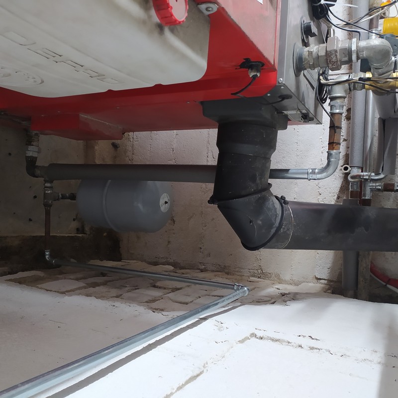

Nie mam niestety tej opcji Patrzę że nawet jak went jest na 32% to temp spalin rośnie. Nie uważasz ze powinienem mieć jakaś przysłone za piecem żeby ciąg trochę ograniczyć? -

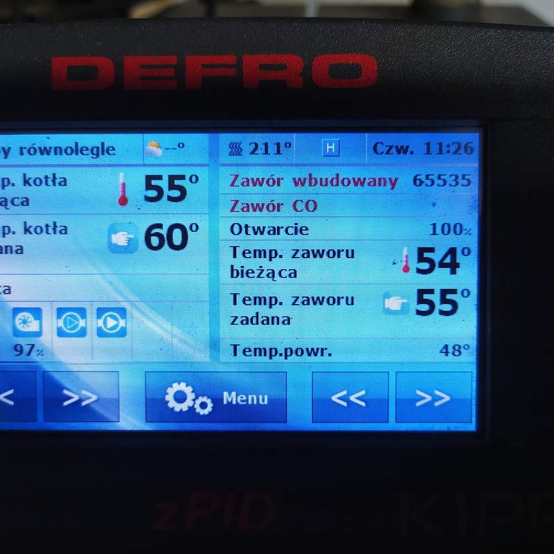

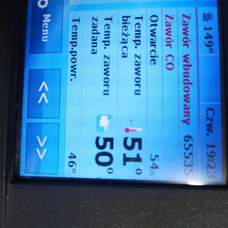

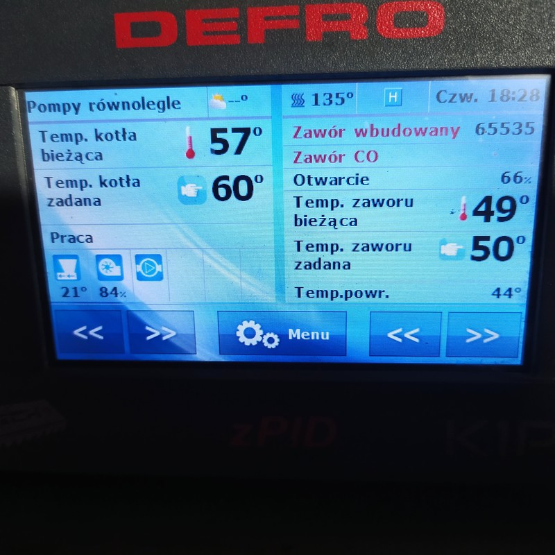

Pytałem chłopa co to zakładał, regulator steruje pompą Co Pozwoliłem sobie w oczekiwaniu na odpowiedź korektę zmienić. Mam teraz -5 went i -3 podawanie. Cały czas pracuje Mam 61 stopni i 161 spalin. Zostawić czy zrobić tak jak było i bawić się max wentem? -

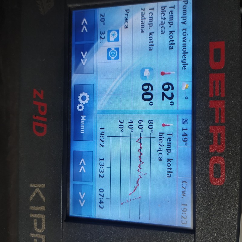

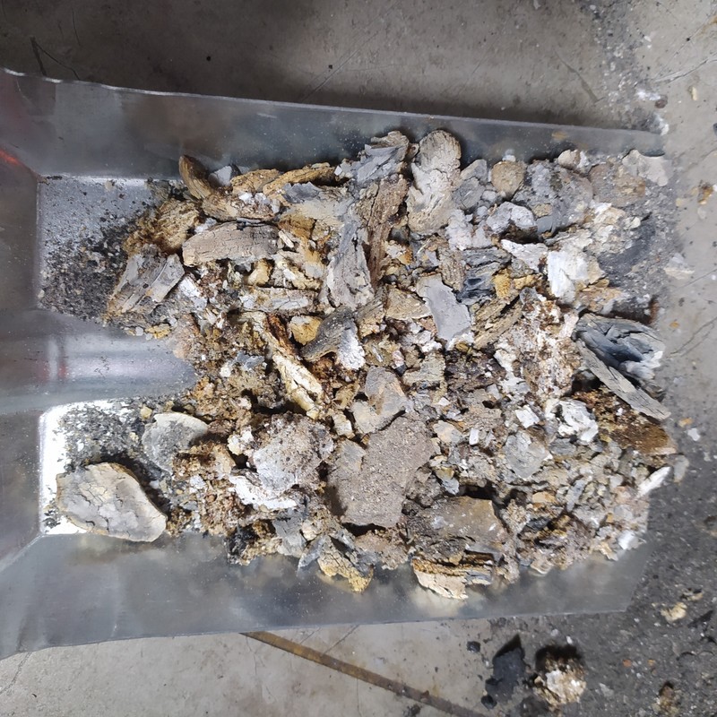

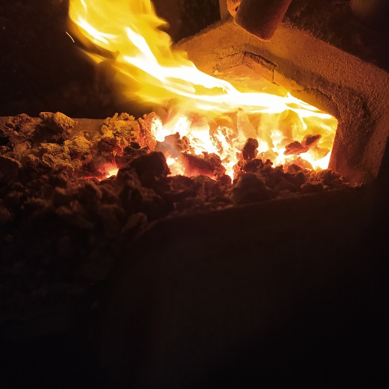

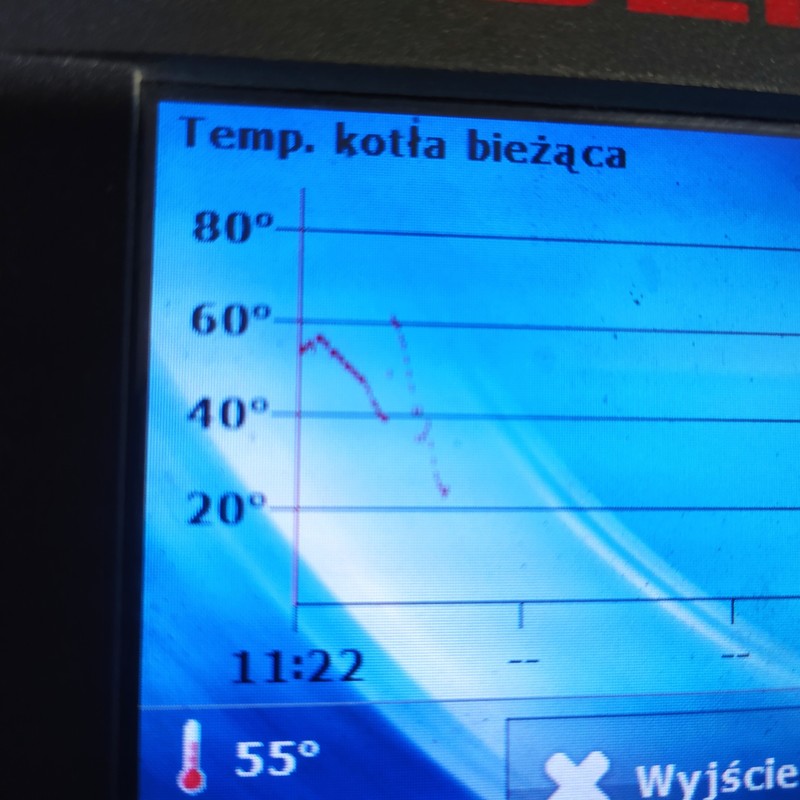

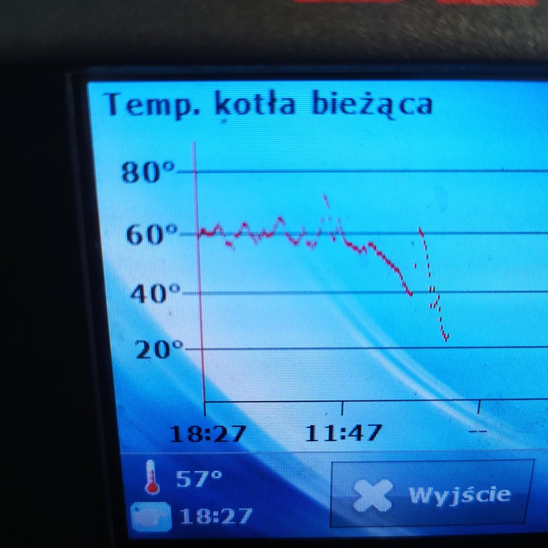

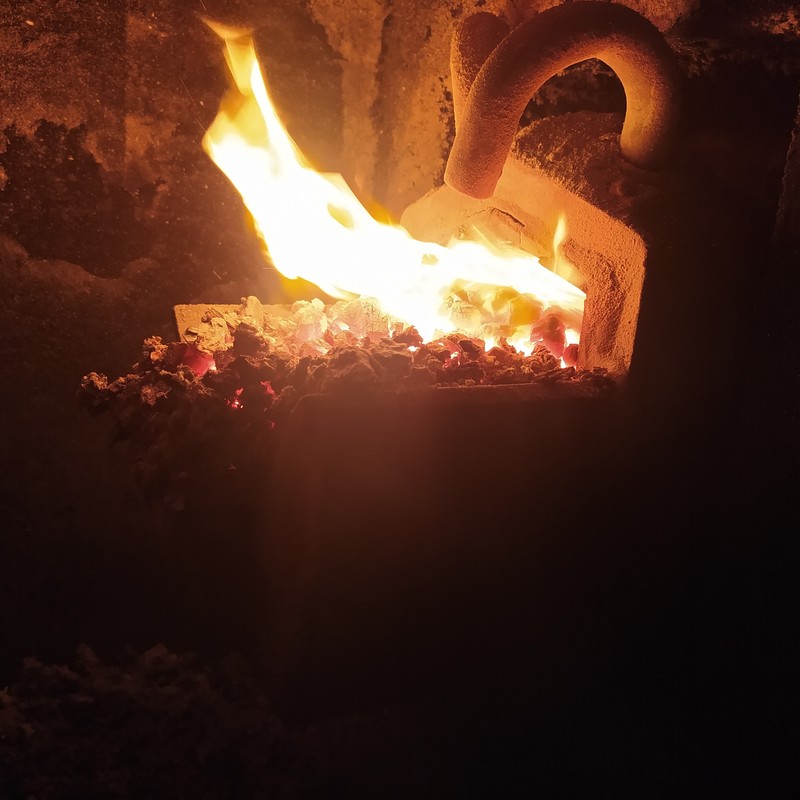

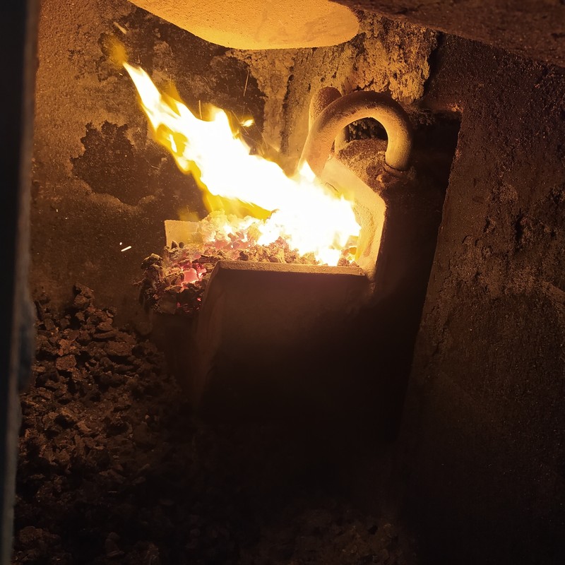

Regulator mam ustawiony: 5.00-22.00dzień (22stopnie) 22.00-5.00 noc (20stopni) Chyba nie bardzo rozumiem co chcesz mi przez to powiedzieć 😅 Dodaje nowe zdjęcia. I czekam na kolejne podpowiedzi bo już jest dużo dużo lepiej. Ps : spieki koksowe więc może korekta wentylatora +1 ? Albo korekta podawania -1 ? 18:28 - 57 stopni kotła 18:41 - 53 stopnie , wentylator 100%, 167stopni spalin i rosnie 18:52 - 55 stopni 176 spaliny -

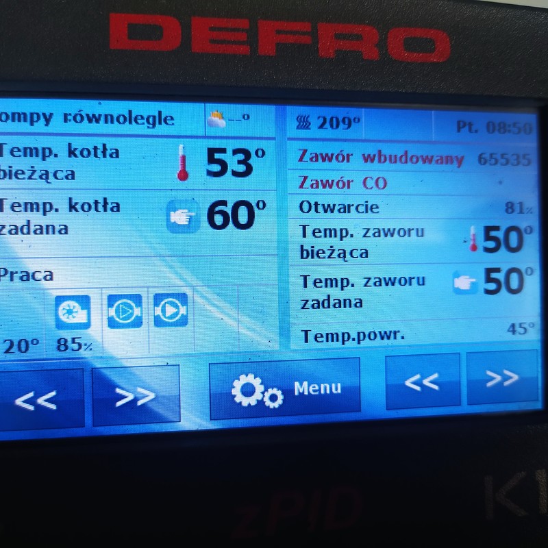

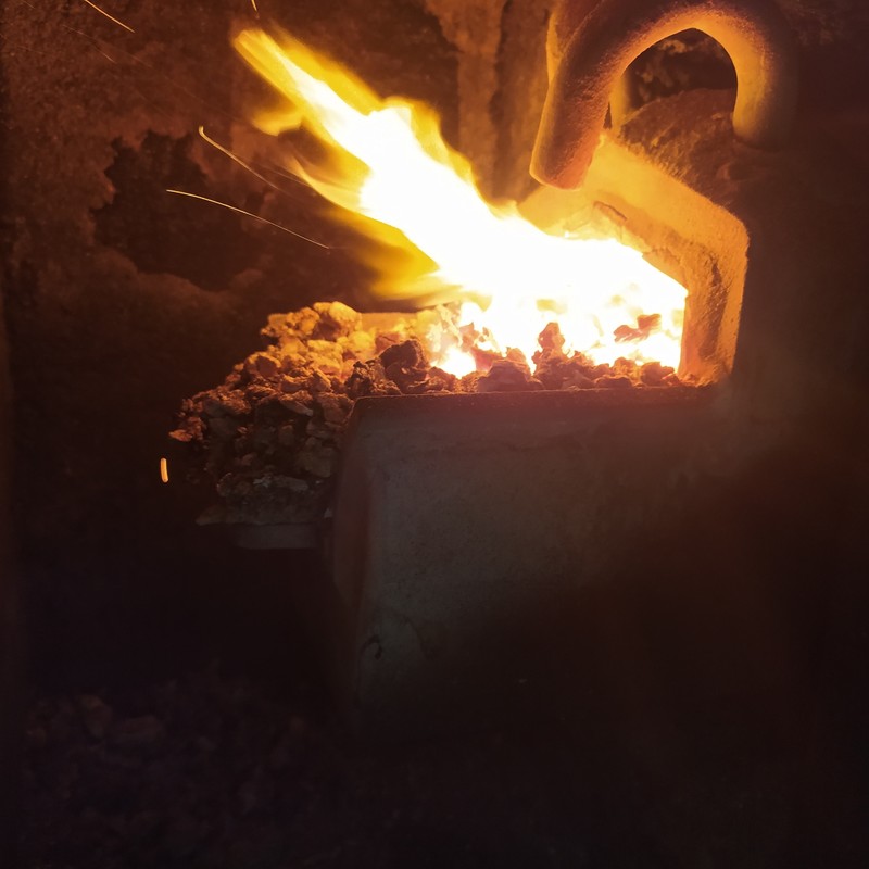

Koło 15 godziny zmieniłem ustawienia -Max przerwa podawania +10s -Temperatura zadana zaworu Co z 55 na 50 ( tak było kiedyś, zapomniałem, że zmieniałem ) przy tym temperatura powrotu 48 Temperatura na piecu 52-65 Ale są mega spieki więc teraz zmieniłem jeszcze korektę wentylatora -3 ( chociaż na logikę osłabiłem wentylator więc spieki będą jeszcze większe lub wręcz węgiel się będzie sypał , za godzinę idę z powrotem , zobaczę 🙂 ) Póki co jest jakby lepiej bo chociaż mi pieca nie przegrzewa . W funkcji PID tak samo piec powinien wchodzić w podtrzymanie prawda ? Co prawda wchodzi ale tylko na 10 minut więc na dobrą sprawę wentylator się nie wyłącza Tak pomyślałem teraz , może mi sam ciąg tak wychładza piec ? Nie mam czopucha żeby przytkać ciąg , może tu jest problem ? -

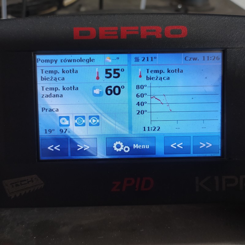

Niestety w tym sterowniku nie mam opcji Moc Kotła . Znaczy mam ale tam jest opcja wyboru 14kw ret , 20kw ret , 20kw uni .. itd. Ok zmienię max podawanie . Jeśli chodzi o sterowanie wentylatorem to zgłupiałem bo próbowałem to robić . Zmniejszę obroty to węgla nie dopala , zmniejsze podawanie to są spieki i traci temperaturę . PS : Czemu przez okres 3 miesięcy wszystko było ok a teraz nagle się zepsuło ? Temperatura za oknem robi swoje ? -

Osobiście jestem w tym zielony, czytelne zdjęcia ? Akurat mnie nie ma i żona robiła . Za ok godzinkę będę to zrobię inne jak trzeba -

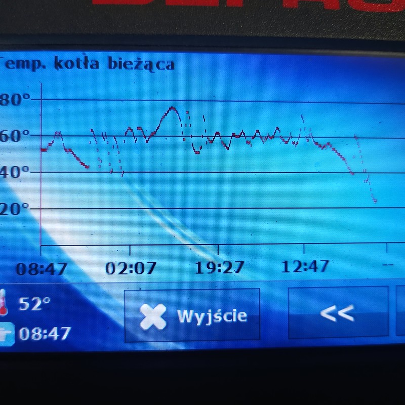

Od czasu wstawienia posta kilka zmian zrobiłem. Między innymi własnie zrobiłem tak jak piszesz z tym nadzorem. Mimo że podaje i dmucha to temperatura i tak spada , jak już na palenisku uzbiera się kupka z żarem to temperatura zaczyna rosnąc aż za wysoko . -

Tak. Na regulatorze mam ustawione 22dzien , 20 noc . Mała poprawka . Gdy piec ma te 75 stopni to wyłącza wentylator i czeka . Gdy na piecu wybije 63 stopnie to przechodzi w tryb pracy . Mimo pracy temperatura spada do 45+ i w kółko Zauważyłem , że mam 200 temperature spalin , bawiłem się wentylatorem żeby tak dużo w komin nie szło ale po dzisiejszej nocy zastałem komunikat "blokada podajnika " i musiałem rozpalać piec . Zauważyłem też gdy piec przekroczy te 80 stopni to właśnie jakieś błędy wywala . -
Jak w temacie . Mam piec Defro 20Kw uni Sterownik k1pv2. Pracuje w PiD Min podawanie - 1s Max podawanie - 5s Czas.Min.pod - 40s Czas.Max.pod - 65s Min.Went.Rob. - 12 Max.Went.Rob - 25 Min. Obroty - 600 Max.Obroty -1600 Piec gdy osiągnie zadane 60 Stopni przełącza wentylator na 1% mocy i tak sobie tli az piec osiągnie 75-80stopni. Między czasie przechodzi w tryb nadzoru : Czas podawania - 5s Przerwa podawania - 5min Wentylator - 35 bieg Nastepnie piec nie robi nic i czeka az temperatura spadnie do 39-50 stopni i tak w kółko . Jakieś rady ?
