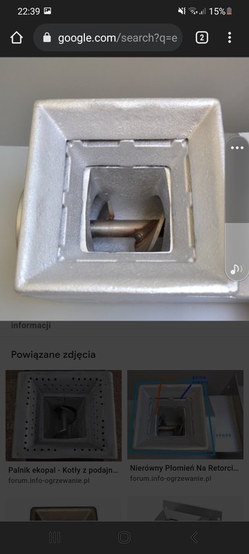

Witam, mam takie pytanie posiadam Palnik Eko-Pal, mam troszkę problem z spiekami , jeśli próbuje zmiejszac powietrze to wtedy nie dochodzi na drugą stronę podajnika, Zastanawiam się również czy jest duża różnica w ilości spalania ekogroszku jeśli przykladowo teraz mam ustawienia 9 sek podawania 1:07 min przerwa dmuchawa 26 % i jeśli będę chciał aby z drugiej strony dopalało i zwieksze powietrze na 36% i podawania 9 sek a przerwa 50 sekund będzie mi o duzo więcej palic ekogroszku ? Deflektor jest czarny na obydwóch ustawienia, dmuchawe jedynie bym musiał dać na 40 procent, qby było biało, ale wtedy i zmiejszyc przerwę znowu w podawania a się boję że więcej mi będzie palic , teraz mi.pali 30 kg na dobę dom 200m Zamontowałem również termometr spalin w czopuchu i mi pokazuje około 120-150 stopni , do komina jest wpuszona rura więc się nie boję o komin Lepiej tak naprawdę dać najmniej powietrza i podawania czy więcej powietrza i więcej podawania , szybciej wtedy dochodzi do zadanej temperatury ? -
Cześć, mam pytanko , posiadam również eko pal palnik i również występuje u mnie problem ze powietrze nie dochodził na koniec palnika , z tego co czytałem wyżej można zakleić otwory od strony dmuchawy , mógłby ktoś doradzić które najlepiej pozaklejac ? I czy muszę ściągać koronkę, czy mogę to zakleić od zewnątrz ,ponieważ niedawno uszczelniałem palnik. Dmuchawę mam po LEWEJ stronie. Jeśli nie pomoże również będę musial wulkana kupic. Dzięki za pomoc
Ekopal , nie dmucha z jednej strony , wywala wegiel
Venom123 opublikował(a) temat w Kotły z podajnikiem
Witam , mam problem z palnikiem Eko-pal , ponieważ zauważyłem że nie za bardzo dmucha po przeciwnej stronie dmuchawy i wywala przez to niedopalony ekogroszek. Próbowałem już różnych ustawień czytałem wiele tematów i dalej nic,mam wrażenie wrażenie jakby powietrze tam nie dochodziło. Piec 35 kw Palnik eko pal kwadratowy ten dwuczęściowy Sterownik titanic 3 Ekogroszek Karlik Dodam też że jest problem z spiekami . Palnik został uszczelniony na górze oraz klapka na dole. Czy jest to jaka wada retorty ? Przeslona dmuchawy otwarta na niecałe 3 cm . 26 % Temperatura 60 stopni Podawanie 6 przerwa 45 Podtrzymanie 25 min czas przedmuchu 8 sekund Prosiłbym o pomoc
