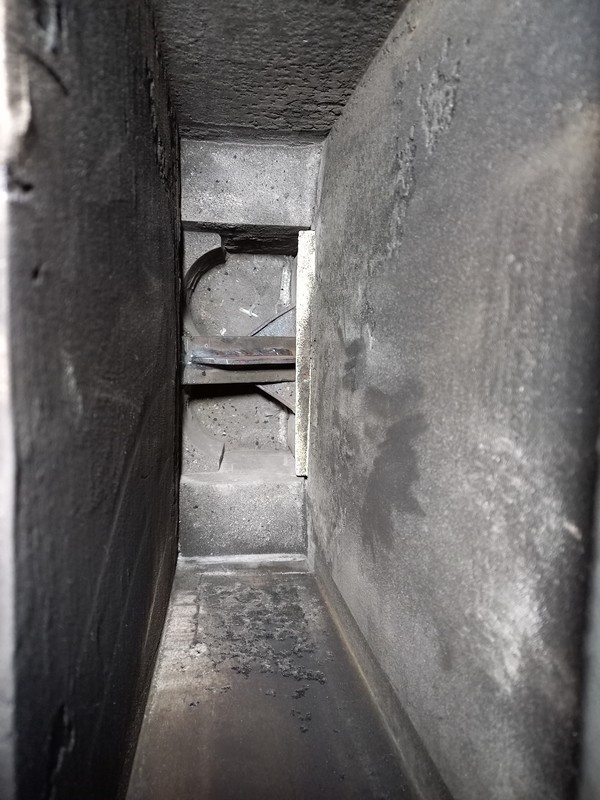

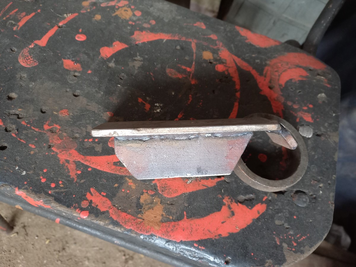

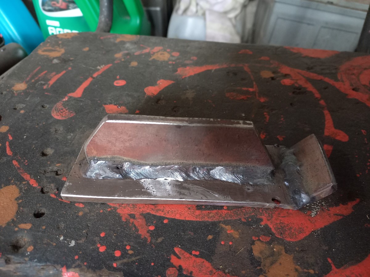

W sumie napewno by coś to poprawiło bo ten mój stary sterownik to tak średnio z tą temperaturą sobie radzi. Póki co ten wzmocniony płaskownik daje radę palnik z kwasówki nie zmienia swojego położenia. Kawałek metalu a tyle zaoszczędzonego czasu i nerwów.

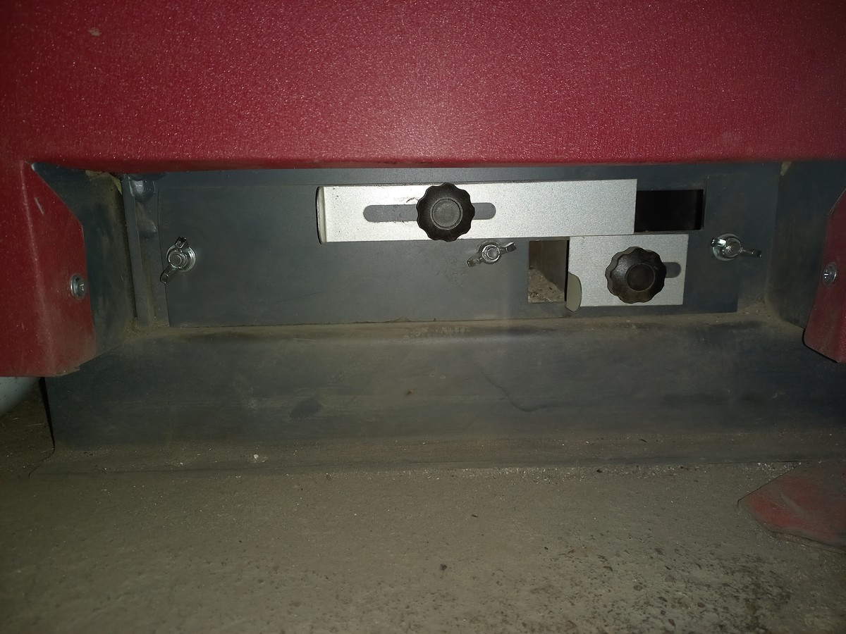

Ja ustawiłem według mnie najlepsze ustawienie tych klapek jak na moje warunki później zrobię zdjęcia. Nie mam zaworu ochrony powrotu ani bufora może dlatego ten osad powstaje. Do rozpalania używam drewna sosnowego a potem idzie olcha i brzoza oczywiście dwuletnie sezonowane. Rozpala się w miarę ok i ładnie trzyma temperaturę oczywiście zero dymu z komina. Mieszkańcy mojej miejscowości myślą że nie palę w domu bo nie ma dymu, nie rozumieją że można palić wydajniej z lepszym kotłem. Z tym płaskownikiem palnik wirowy z kwasówki nie zmienia już swojego położenia. Zastanawiam się tylko jak długo to wytrzyma. A o straty wymiennika za bardzo się nie obawiam bo muszę trochę wygrzewać ceglany komin żeby go jeszcze szlak nie wziął może za rok wysadzę rurę kwasówke w komin.

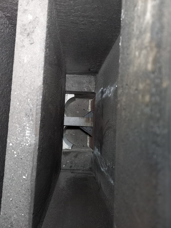

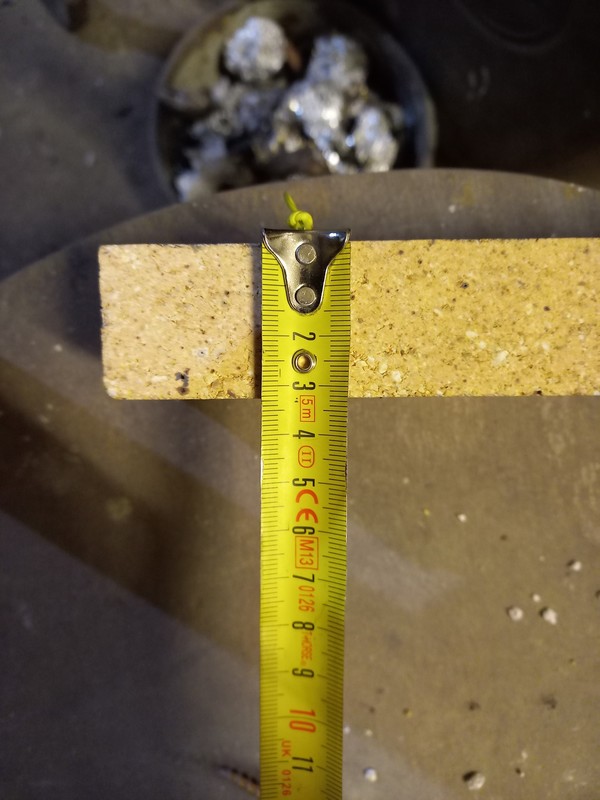

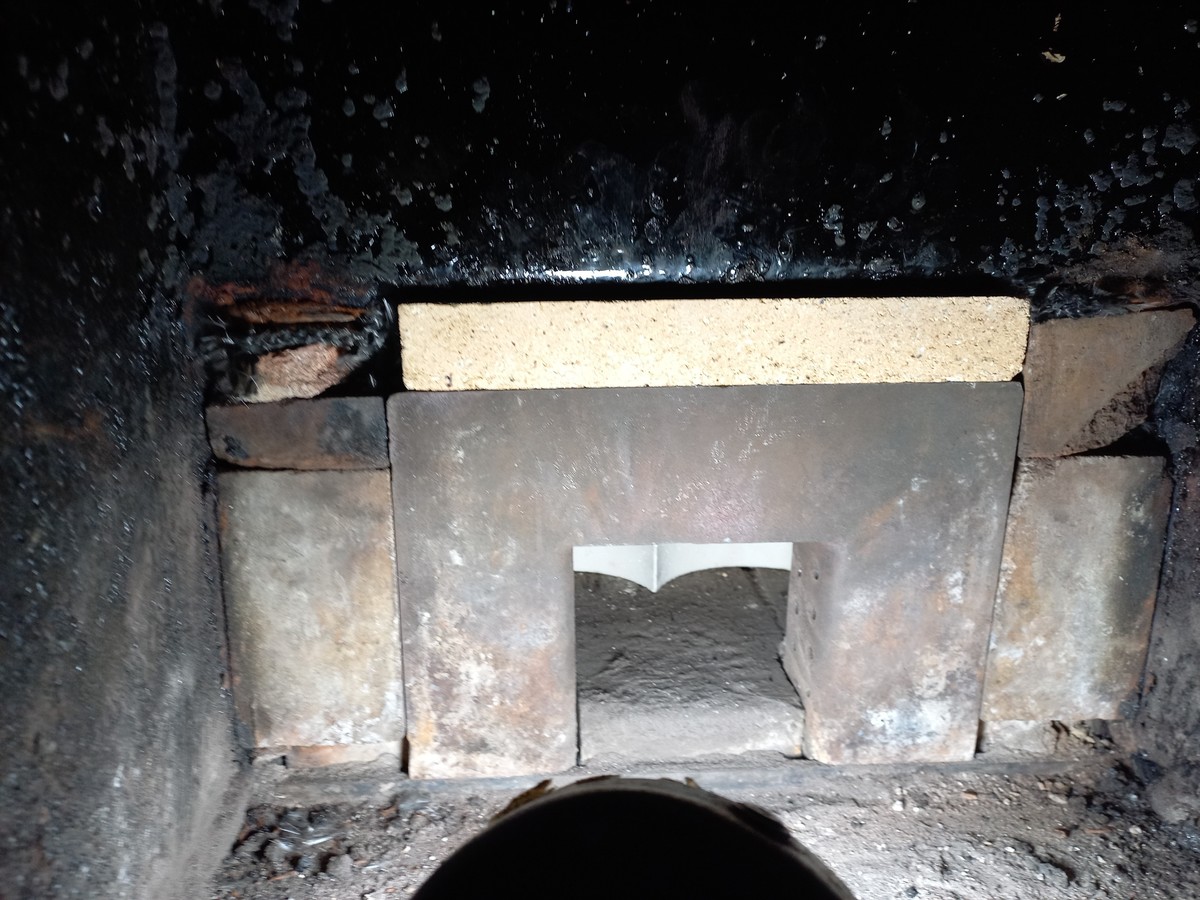

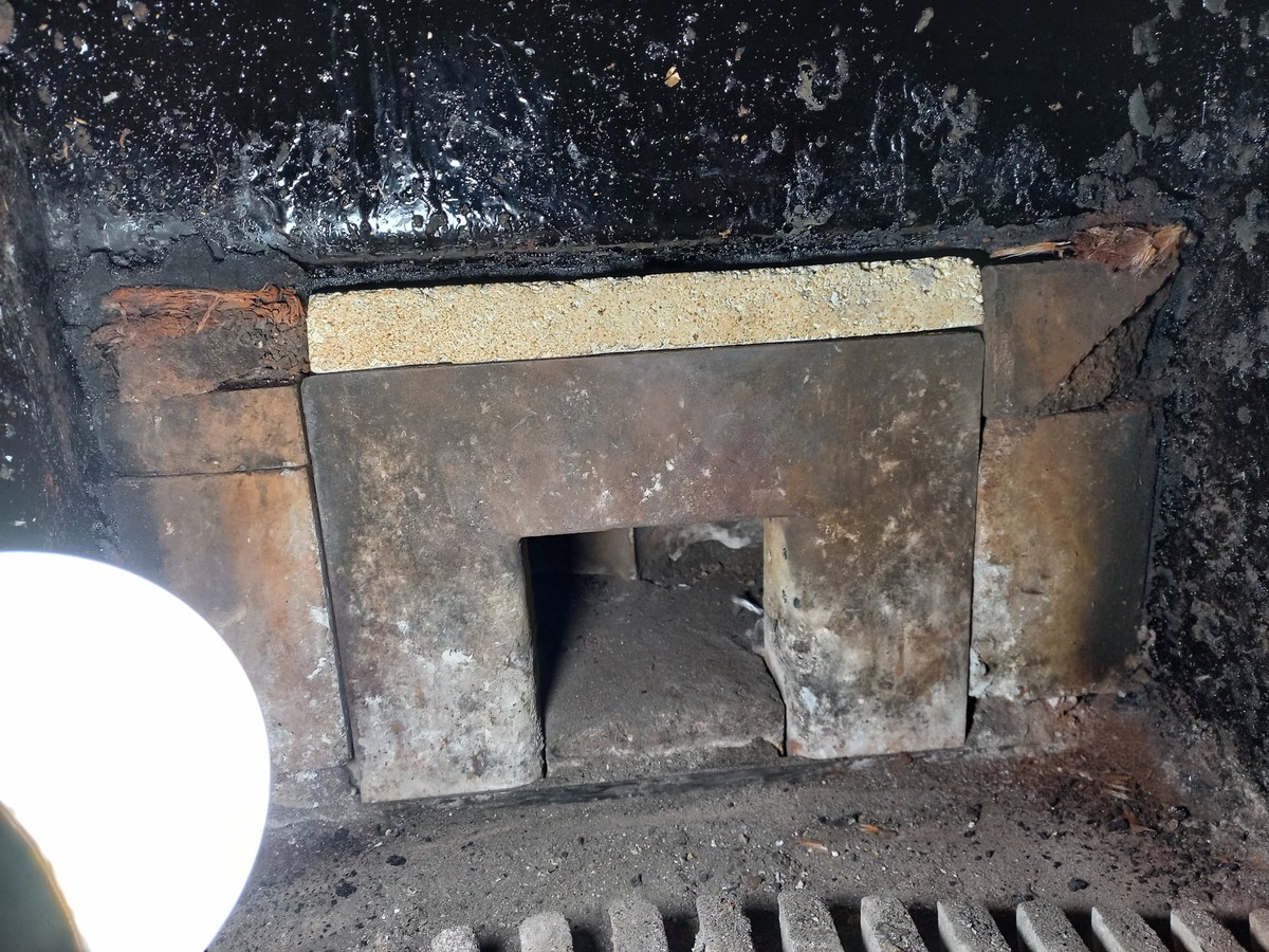

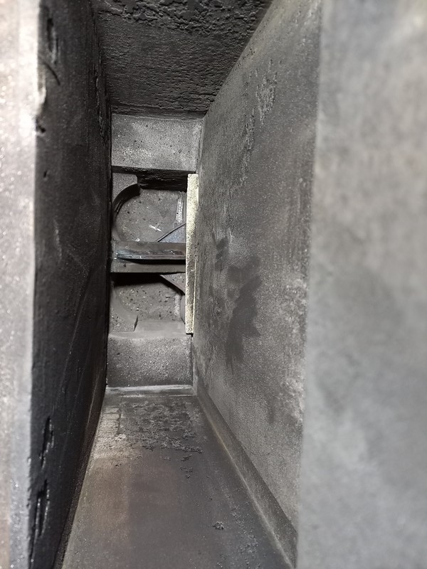

Musiałem na nowo zrobić ten płaskownik od palnika wirowego z kwasówki ze wzmocnieniem bo ten wcześniejszy pod wpływem temperatury wygiął się na półksiężyc. Oto fotki nowego no i standardowo nowy klin z szamotu nad palnik bo ze starego zostały kawałki.

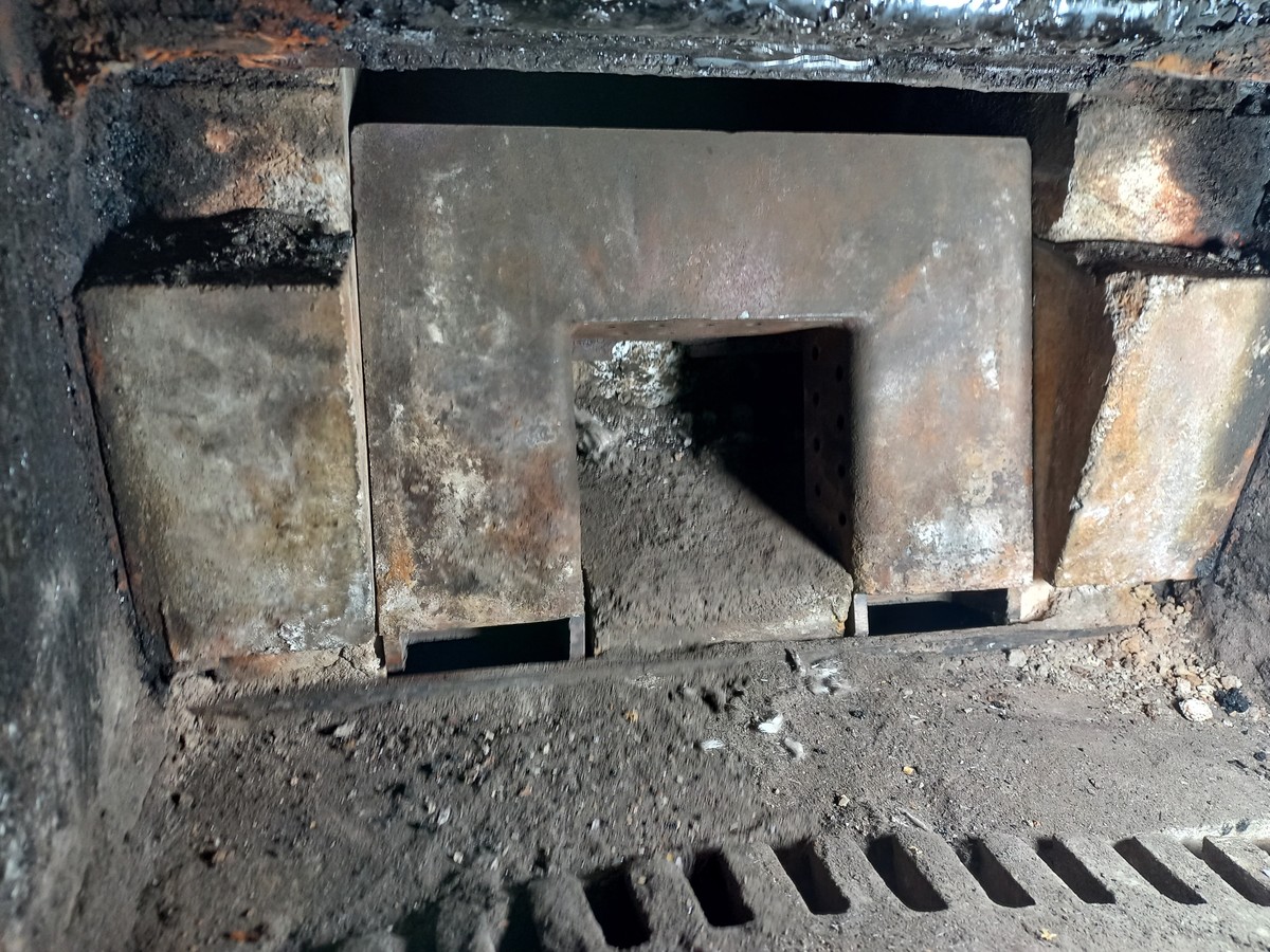

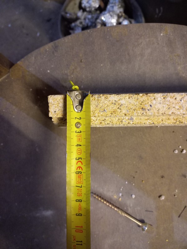

Palnik wirowy jest z szamotu, kupiłem dwa nowe od producenta bo nie miałem czasu zrobić formy i odlać samemu z betonu ban 150 ale mam teraz jeszcze ten jeden nowy palnik i pod jego wymiary zrobię formę. Może na przyszły sezon palenia będę mógł sprawdzić o ile wzrośnie sprawność palnika z tego betonu. Ten pierwszy palnik od strony zasypu jest cały z nierdzewki. A myślę nad tym dołożeniem tego starego palnika na przeciwko tego nowego ale nad tym z nierdzewki.

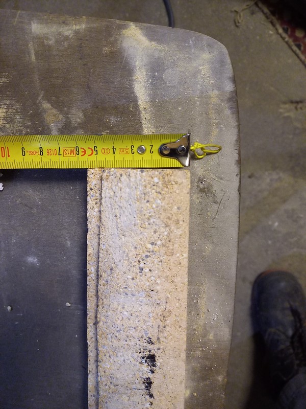

Zrobiłem wreszcie u siebie porządek w kotle wymieniłem palnik wirowy ale najdłużej mi zeszło wyciągnąć ten palnik z blachy kwasówki. Ogólnie dodałem oparcie palnika z blachy kwasówki wymiar 13x4x0.5 cm grubości i póki co po tygodniowym paleniu komora nie zmieniła swojego miejsca. Trochę miałem też rzeźbienia z tym klinem z szamotu nad palnikiem metalowym ale jest już ok. Myślę czy nie wykorzystać tego wypalonego palnika wirowego i dać go nad palnik z kwasówki tak aby płomień bardziej kręciło i dodatkowo dopalał resztki dymu po nagrzaniu. Co o tym sądzicie ?

Przyszły mi te palniki wirowe i jak widać jakość się nie zmieniła więc muszę przez zimę ogarnąć formy, kupić ten beton ban 150 i zabrać się za swoje odlewy jak kolega @mikkei dziwne że mpm w ogóle nie zważa na sugestię z forum.
