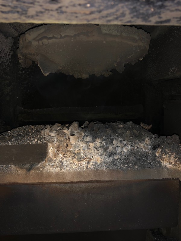

Witam. Po pracy sprawdziłem kociołek. Popiół ok. Lekkie spieki ale kruszą się przy dotknięciu więc nie warto nawet nic kombinować. Eko ładnie wypala się na całym palniku. Zero niedopalonych kawałków. Podawanie zostawiłem 6 sek. Skróciłem czas przerwy do 80 sek. Teraz piec widocznie szybciej dochodzi do zadanej. Płomień na palniku spokojny. Temp podajnika 40-43 stopnie. Na pewno będzie więcej korekt jak zrobi się zimniej. Ale czas pokaże. Wszystkim dziękuję za chęci czas i pomoc. Pozdrawiam serdecznie!!

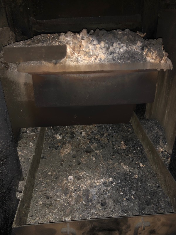

Jestem w domu po pracy. Po otwarciu pieca na palniku ładnie wypalone eko. Popiół. Po prawej stronie od podajnika parę nie wypalonych eko. W porównaniu do tego co było to niebo a ziemia. Przełączyłem kocioł na dom. Zwiększyłem lekko przerwę i wiatr. Kociol pomału dochodzi do zadanej. Płomień na palniku spokojny. Teraz zostaje obserwacja.

Jest jakby trochę lepiej. Kopczyk jest jeszcze wysoki i w nim znajduje się niedopalony eko. Zwiększyć przerwę czy dać więcej wiatru?

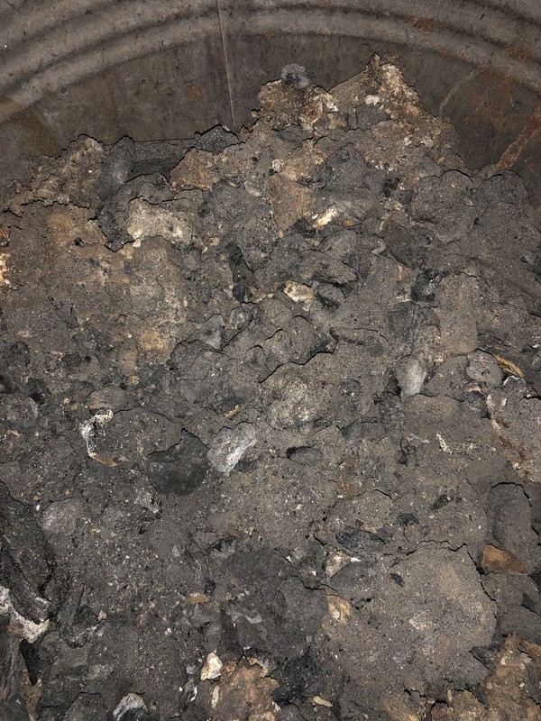

tak to wygląda. Od strony podajnika leży cegła szamotowa. Przy takiej przerwie nie będzie wysokiej temp podajnika?
Mi prawie wogóle nie dopala. Obstawiam że eko zbyt kaloryczne. Nie zapada się kopczyk przy tych ustawieniach? A jaką masz temp podajnika?
Tak. Korona uszczelniona. Wszystko wyczyszczone. Próbowałem różnych ustawień. Bez rezultatu. Dam więcej powietrza to płomień aż z kotła wychodzi. Jestem w szoku bo nigdy czegoś takiego nie miałem.
Dzień dobry. To mój czwarty sezon palenia. Wszystko było ok do tego czasu. Zakupiłem ekogroszek wesoła wysoko kaloryczny. Mam problem ze spalaniem. Nie dopala się do końca. Przerzuca węgiel do popielnika. Próbowałem wielu ustawień. Bez rezultatu. Obecne ustawienia. Podawanie 5 sek Przerwa 26 sek Nadmuch 33%. Mój kocioł to Kamen 26kw. Sterownik st-480k. Pow do grzania 230 m. Dom ocieplony. Borykam się jeszcze z wysoką temp podajnika. Oscyluje w granicach 49-58 stopni. Proszę o pomoc! 5 ton do spalenia i zima z pasem.
