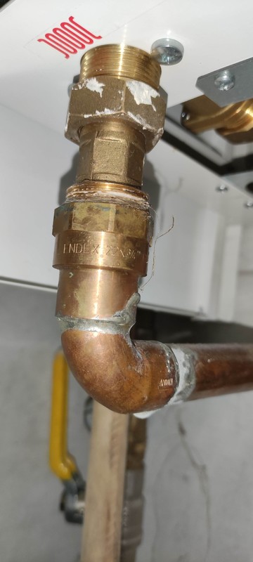

  4. Witam Rozpiska parametrów P jest w poście powyżej nad zdjęciem , na takich aktualnie robie próby. Po całkowitym wyłączeniu kotła na noc i opadnieciu temperatury w podłodze do 22* dzis rano spróbowałem uruchomić go z nastawa wody grzewczej 28* . I niestety nie ma takiej opcji -kocioł startuje od 25stopni , w ciągu 5 sekund podnosi temperaturę wody grzewczej do 33 i nastepuje wyłączenie i L3 i taka sekwencja powtarza sie co 3 min. Natomiast podniesienie nastawy wody grzewczej do 33 stopni powoduje że kocioł normalnie startuje , również podnosi temperaturę wody grzewczej do ok 33/34 stopni , na tym sie zatrzymuje , chodzi pare sekund i zaczyna chyba modulować bo słychac jak spadają obroty i utrzymuje ciągłość pracy. Według mnie ta próba pokazuje że raczej jest cos z parametrami skoro prawidłowo startuje na 33 stopniach a nie potrafi na 28. Potwierdziłem sobie jeszcze wczoraj że czujnik temperatury wody powrotnej nie przekłamuje-na niezależnym termometrze przyłożonym do rury pokazała sie ta sama temperatura / ktos na forum wspominał o wadliwej partii czujników. Na ta chwilę dochodze do wniosku ze musze wzywać serwis do skorygowania parametrów , / kocioł na gwarancji / niepokoi mnie tez wg mnie duże zuzycie gazu bo minium jakie udało sie przy tych parametrach osiągnąc to 0,6m ziemnego na godzinę. A jakie parametry wg Ciebie powinny byc zmienione? Pytam na wypadek gdyby wizyta serwisanta skończyła się stwierdzeniem ze wszystko jest ok i ten typ tak ma.
  5. Aktualne parametry P1 40 , P2 99 , P3 77 , P4 15 , P5 62 , P7 01 , P8 01 , P9 01 , P10 00 , P11 02 , P12 01 , P13 6* , P14 50 , P15 00 , P16 00 , P18 99 , P19 99 , P20 5* , P21 89* , P22 0* , P23 00 , P24 20 , P25 03 , P26 01 , P29 55* , P31 00 Na tą chwilę odłączyłem czujnik zewnętrzny , chcę wychłodzić podłogę i powrót i wtedy sprawdzić rzeczywiście temperatury na powrotach poszczególnych pętli. Aż mi głupio bo jak policzyłem to jednak jest 10 pętli a nie 8 :).Tak się też zastanawiam nad instalacją hydrauliczną-do rozdzielacza wchodza rury miedziane 25mm ale z kotła wychodzą 22mm. Widocznie gdzieś w podłodze jest przejściówka . Nie wiem tylko czy łącznik między kotłem a rurą 22mm jeszcze dodatkowo nie zawęża przejścia
