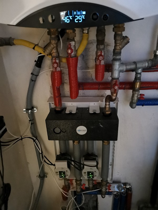

No dobra, narazie wrzuciłem krzywa 0.3, temperatury na regulatorach ustawiłem po 26 stopni co zapewni stałą prace pomp, pompy odpowiednio ustawiłem na 1 i 2 bieg (wczesniej na obydwu był bieg 3) przeplywy na rotametrach około 1l . Z tego co zaobserwowałem piec grzeje wodę do 27 stopni a ln=25stopni. Ok, na chwilę obecną miałem zużycie dzienne gazu wraz z cwu około 3.3m3. Czy stałe przepływy wody nie zwiększa zużycia gazu?

Każda ze stref ma swój regulator pokojowy tech st 292. Każda strefa ma swój rozdzielacz Cosmo, niema siłowników. Jeśli strefa osiągnie zadana temp na regulatorze tech, sterownik pomp rozłącza pompę od danej strefy. Mój błąd chodziło mi o zestaw pomp a nie mieszacz. Pompy są sterowane modułem tech st - 517.

Witam, chciałbym się dowiedzieć jak najefektywniej używać ogrzewania podłogowego w połączeniu z kotłem kondensacyjnym. Zacznę od docieplenia budynku, jest to 20cm styro ściany, podłoga i 30cm wełna strop. Powierzchnia 140m + 40 m garażu. 100% podlogowki + drabinka wpięta pod podlogowke a w garażu przewymiarowany grzejnik wpiety w podłogówkę. Ogrzewanie podzielone na 2 strefy dzienna(21,5 stopnia) i nocna (20). Jedna zimę mam już za sobą i wnioski są takie że najlepsza dla mnie jest krzywa 1.1 z racji tego że niższa krzywa nie osiąga zadanej temp w strefie nocnej. Natomiast piec chodzi krótko ok 3h i się wyłącza. Chciałbym to poprawić. O samej instalacji, w kotłowni wisi tytulowy kocioł wraz z systemem mieszającym z dwoma pompami wilo. Foto, pytanie w jakim trybie powinny chodzić pompy? Będę wdzięczny za cenne wskazowki
