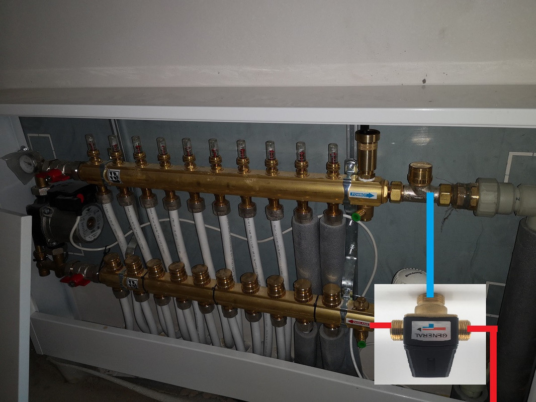

  4. Czyli czeka mnie trochę większa przeróbka niż myślałem. Czy uważacie, że warto zrobić taką modyfikację i wymienić ten termostat z kapilarą i założyć zawór trójdrożny czy gra nie warta świeczki? Zależy mi na poprawieniu wydajności ogrzewania w celu zmniejszenia zużycia gazu a sterowanie temperaturą przez piec to sprawa drugorzędna.

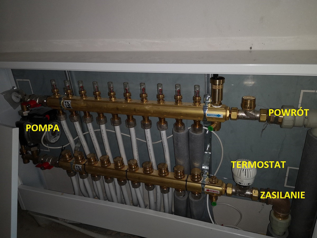

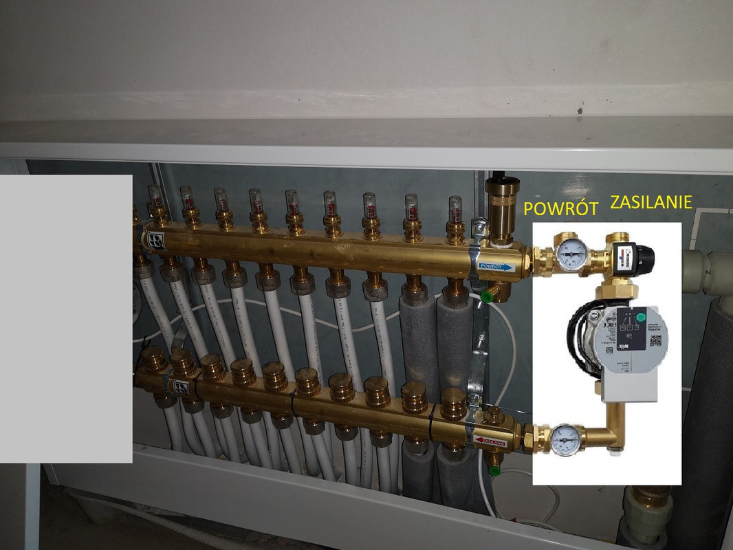

  5. Cześć. Mam instalację zasilającą podłogówkę ok. 70m2 jak na zdjęciu - 10 pętli, pompa c.o. i termostat z kapilarą. Chciałbym wyrzucić termostat z kapilarą i założyć zawór mieszający lub trójdrożny sterowany przez piec. Czy jeśli wymienię termostat na zawór 3-drożny i połączę zasilanie z powrotem tak jak zaznaczyłem to niebieską kreską (drugie zdjęcie) to będzie taki układ działać poprawnie? Czy trzeba przenieść pompę na prawą stronę żeby zbudować układ jak na trzecim zdjęciu aby było ok?
