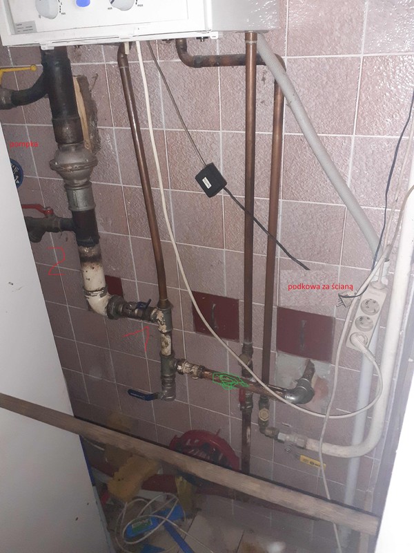

  1. Proszę o poradę. Mam w tej chwili taki problem, że gdy pompa gówna pracuje i załączę piec gazowy to pompka w kotle gazowym blokuje (cofa w drugą stronę) przepływ wody w podkowie i temperatura na niej niebezpiecznie wzrasta. Co powinienem zrobić , czy może podłączyć rurę oznaczoną na zielono w miejsce 1 lub 2 ? Drugie pytanie to problem chyba z zapowietrzaniem bo nieraz jest tak, że jak palę w piecu kaflowym (przy wyłączonym kotle gazowym) to obieg wody na podkowie jest w porządku a innym razem go jakby nie było i temperatura na podkowie niebezpiecznie wzrasta, pompka główna oczywiście wtedy pracuje. Czy w takim razie umieścić odpowietrznik przy samej podkowie ? Dodam jeszcze, że podkowa jest wyżej niż rury wpięte w instalację, mniej więcej na tej wysokości jak jest umieszczony jej opis na zdjęciu.
