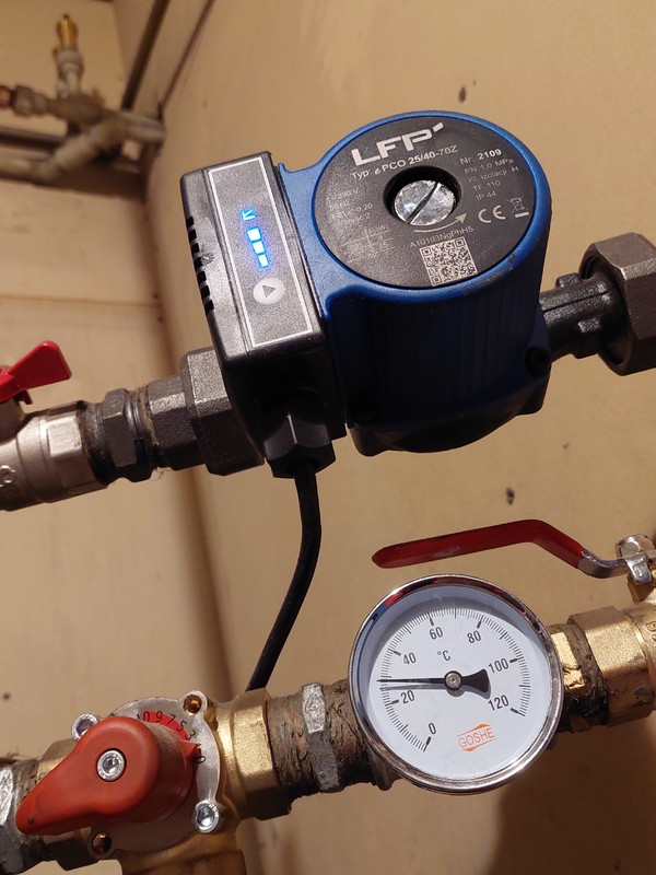

Tak @Trener40 wczoraj zawór 3d przestawiłem na "3" i różnica w stopniach zrobiła się tylko o 5° Do zadanej 55° pracowal na full po osiągnieciu temp praca spadla do 20% dobił do 60.0° i wszedł w wygaszanie . Za chwile zalaczyla sie dmuchawa i juz ladnie opadlo. Takze z moich doswiadczen wynika, ze im mniej na zaworze daje na kaloryfery tym wyzsza temp . na "1" dochodzi do 62 z wygaszaniem a dmuchawa dobija na 63 i potem 65 °staje i dlugo trzyma. Na "3" na zaworze juz krocej. Dlatego ze potrzebuje wiecej rozpalen i woda jest cieplejsza juz w kaloryferach. Wiec chyba zagadka rozwiazana i wszystko jest ok. Pozdrawiam -

No i mam przy 60.2° wchodzi w WYGASZANIE. Temp dobija na wygaszaniu na ok 20% - ledwo słyszalnej dmuchawy do 62.4° - po tym dmuchawa zwiększa swoje obroty i jest bardzo słyszalna. Pracuje przez równe 5 min i w tym czasie podbija temp. pieca do 63.9° i się wyłącza. Następnie temp się podbija do tych 65° i potem spada. Zostaje pracująca pompa c.o (Która pracuje cały czas)!! To co opisuje dzieje się gdy zawór 3D stoi na "1" czyli na minimalnym grzaniu grzejników. Mam wrażenie, że gdy zawór 3d był ustawiony na "10" temp nie przekraczała tak dużej temp po zadanej. Było w granicach 58-60°. Aczkolwiek nie pamiętam bo długo mam na 1 bo jest zbyt ciepło. Dopuszczalna temp. robocza w moim kotle to 80° Boje się, że gdy zwiększe kocioł na 65° może się coś wydarzyć skoro temp. podbija przy zadanej 55° aż o 10 stopni..m aczkolwiek nie powinno nic sie stać bo kocioł pracuje cały czas dobrze do tej pory. I mam mieszane uczucia dlatego szukam wsparcia na forum.. dzięki .. -

Mam zawór 3D womix. Aczkolwiek wpisałem w internet jak wygląda siłownik dokładnie i nie mm czegoś takiego. Jedyne co to przekrętło na zaworze ( 10 9 7 5 3 1 0) Co do temp. chce zwiększyć tylko no własnie obawiam się że przekroczy ponad 75° ta temp. Ni chyba że mam się nie obawiać faktycznie na zaś, teraz nic się nie dzieje więc myslę że na wyższej temp też nie będzie sie dziać. Pompa działa cały czas, nie muszę nawet przykładcać ucha bo słyszę, że "buczy" no i dodatkowo na sterowniku jest lampka informacyjna która pokazuje, że pompa działa. Tak, gdy temp osiągnie 50° zaczyna się rozpalanie w kotle 🙂 Spada poniżej nawet do 45 bo pompa jest załączona cały czas a potem znów sobie rośnie . -

Cześć wszystkim. Mam pytanko 😄 O ile prawidłowo wzrasta temp. od zadanej? Mam ustawioną temp. zadaną na 55 stopni. Wodę w bojelrze 45 stopni. Zawór 3D aktualnie ustawiony na "1". Gdy osiąga temp zadaną 55° piec pracuje na 20% potem przy ok 58-61 stopni wchodzi w wygaszanie, dmuchawa kręci 5 min i wchodzi w stan czuwania. Podbija temp różnie, raz max 63° a czasem 65°. Proszę o podpowiedź czy jest to zjawisko normalne. Pytam, bo będę chciał podwyższyć temp w kotle na 62-65° i się zastanawiam czy będzie ok w razie gdy temp podskoczy na 75°. Dodatkowo na zaworze 3D na "1" grzejniki są większość czasu letnie. I tak powinno być. Jedyne co mnie też zastanawia to pewne zjawisko. A mianowicie nieraz przy rozpalaniu przepuszcza więcej gorącej wody w grzejniki na ponad 45°-50° a zazwyczaj jest 30° Czy to przez to, że instalacja się wychłodziła i kocioł podbija ciepło ? Dzięki za wszelkie informacje, swieży kocioł więc i potrzebuje nabyć doświadczenia!
@gilal - jestem wdzięczny, że mnie wysłuchujesz to bardzo mi pomaga. A teraz tak, temp. na sterowniku mam ustawioną na 55° - aktualnie na zaworze 3D jest ustawiona "1" Po osiągnieciu tej temp. zadanej zmniejsza się jego praca np. 47%, 20% Dobija do 61-62 stopnie i wchodzi chwilowo na wygaszanie. Potem załącza się dmuchawa która pracuje przez 5 minut i podbija mi temp do 64-65 stopni, i piec przechodzi w tryb czuwania. I moje pytanie brzmi teraz następująco: Czy to jest OK? Tak ma być? Nie jest za duża różnica? Przez to mam zawahanie, czy po zmianie temp. na wyższą np. 60-65° nie będzie zbyt duża temp bo tu różnica wychodzi aż o 10°. Wodę w bojlerze mam ustawioną na 45° aczkolwiek nie wiem, czy ta informacja w tym przypadku coś zmieni. I muszę przyobserwować ale wydaje mi się, że jak na zaworze 3D ustawię "3" to wyżej niż 62° nie idzie - ale nie jestem pewien na 100%. Pozdrawiam i jeszcze raz dziękuje. Powiem szczerze, że po przebojach jakie dał mi mój stary kopciuch jestem bardzo przewrażliwiony na punkcie temperatury... Dlatego też dokładnie próbuję o wszystko dopytać, no i zdobyć nowe informacje i więcej doświadczenia na temat nowego pieca i palenia na PELLET. A ten kopciuch to nieraz już sam "wychodził" z domu, że tak powiem.. 😪
