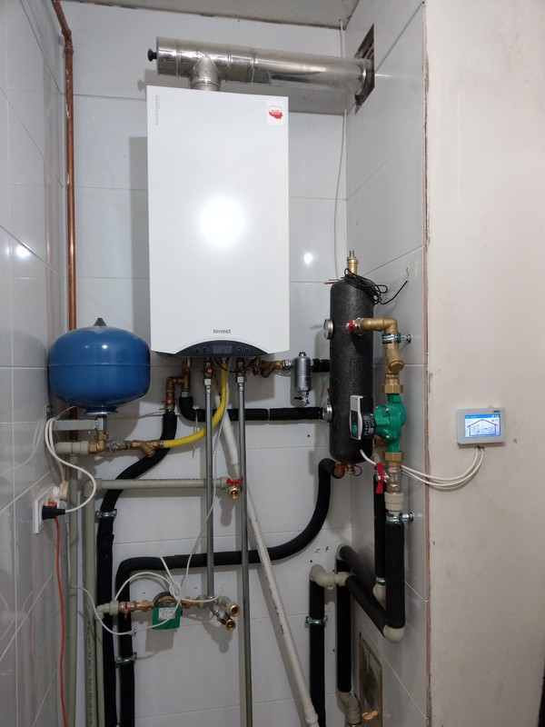

  2. Panowie temat L3 powrócił, postanowiłem obniżyć temperaturę zasilania na 30 stopni aby uzyskać ciągłe grzanie i uzyskać efekt ciepłej podłogi. Niestety od razu wywaliło błąd L3. Jakie ustawić parametry aby można było zejść temp. jeszcze niżej? Do ogrzania 200m² podlogówka plus dwie drabinki wpięte pod podłogowe, wszystko na jednym poziomie (parter). Przepływy między 1 a 1,5 l/min.

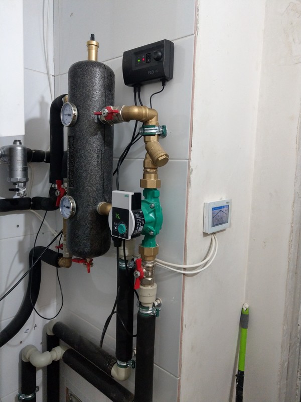

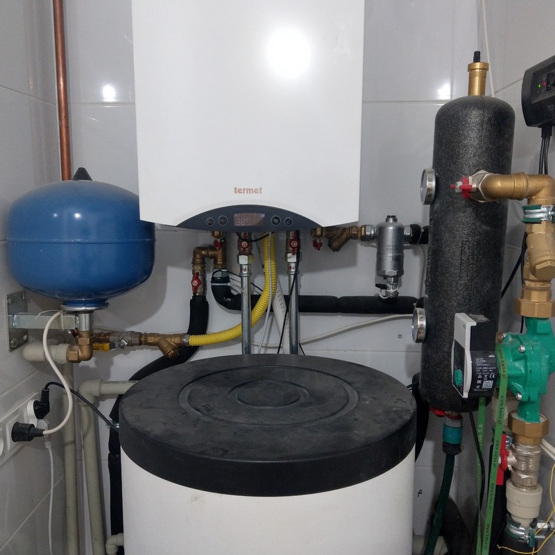

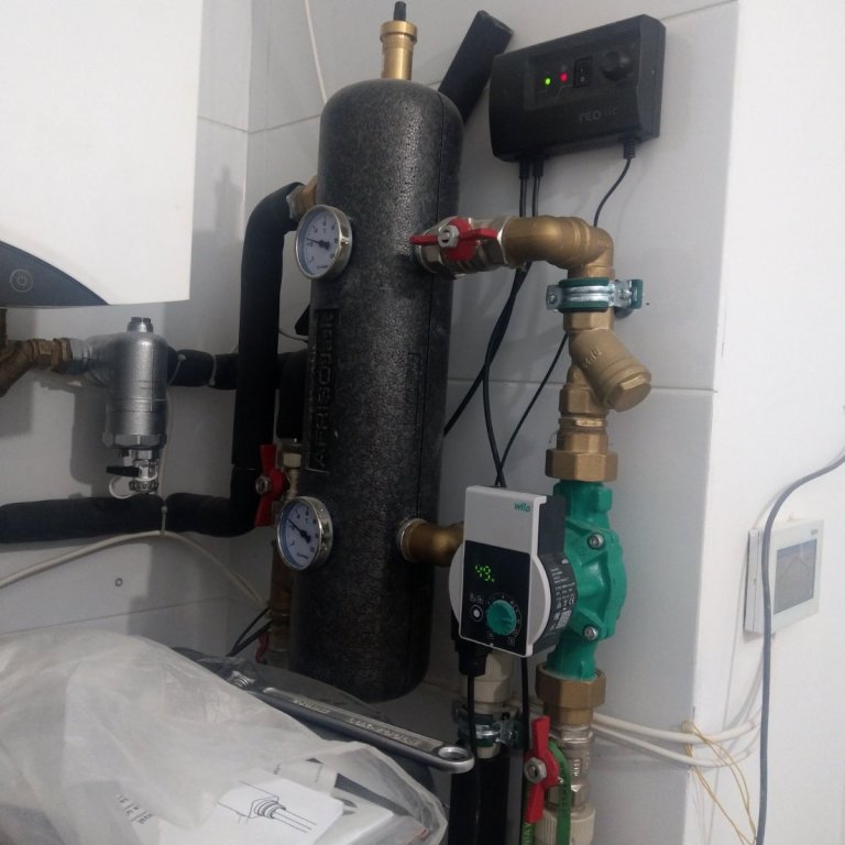

  6. Dzięki za pomoc, Eco dałem na 0,7, P14 było na 99% więc zostawiłem. Dzwoniłem do instaltora na mój rejon i terminy bardzo odległe, ale Pan powiedział że 33st nastawy to bardzo mało, kazał podnieść na 37 i obserwować... Więc tak, komin długości około 4-5-5m kolana w zasadzie jedno, z kotła wychodzi 90 st i wchodzi poziomo do komina. Moc była ustawiona na sterowniku na 32 st bo poniżej wywala L3, pogodówka nie funkcjonuje właśnie z powodu L3. Cykl grzanie to około 4h, nastawa na sterowniku 22,5st kocioł grzeje do osiągnięcia 22,1 wyłącza się jakby już zagrzał i po spadnięciu na 21,9 próbuje odpalić i sypie L3 dopiero za którymś razem może piątym może dziesiątym zaskoczy i zacznie grzać ale znowu do 22,1.
  7. Ok, P15 Mam ustawione na 1, parametr na 0,5. Dalej wali L3, temperatura na sterowniku 22,1 i ie umie jej podnieść bo wywala L3. Na powrocie mam 28st, zasilanie 33st. Kociol chce się załączyć ale sypie L3 i odpala milion razy zanim "coś" pozwoli mu pracować.
  8. Dlaczego termet i sprzęgło to złe rozwiązanie? Pierwotnie jechałem bez sprzęgła i przepływy miałem poniżej 1, coś niby grzało Ale bez szaleństw. Po zalozeniu sprzęgła i pompy wzrosły powyżej dwóch.
  9. Panowie już spieszę z odpowiedziami, pogodówka jest ale przy niskim parametrze wskakuje na L3 i nie potrafi się załączyć dopiero po zwiększeniu zasilania na 33 st odpala, więc jadę na "obniżeniu" na sterowniku z zadaną 33 st aby w ogóle coś grzało. Tak sterownik jest w kotłowni ale posiadam bezprzewodowy czujnik temp. zainstalowany w najzimniejszym pomieszczeniu. Jeśli chodzi o uczucie ciepłej podłogi to chciałbym uzyskać efekt aby podłoga się nie wychłodziła i była cały czas przyjemna dla nogi, czy tak się da to nie wiem, na razie tylko chcę 😉 A tutaj dwie fotki instalacji, te odnogi na zasilaniu i powrocie to drabinki w łazienkach.
