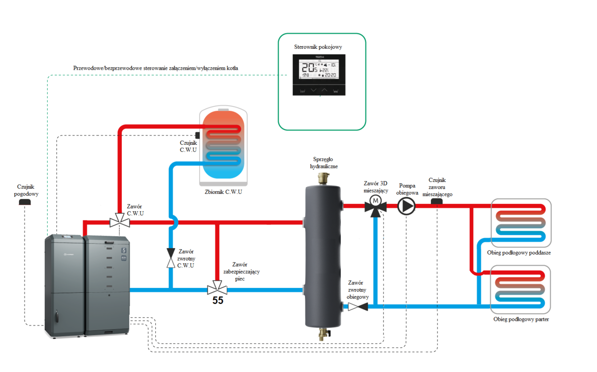

Dla jasności, poniżej schemat jak jest podłączony zasobnik CWU do kotła. Powinien być jakiś zawór zwrotny na zasilaniu lub powrocie z wężownicy CWU?
djmaly obserwuje zawartość Pdłączenie zasobnika CWU.
Witam, Jaki sposób podłączenia zasobnika CWU do instalacji z piecem podajnikowym na pellet jest najbardziej efektowne i najbardziej ekonomiczne? Zasobnik CWU, który obecnie posiadam to 140L Elektromet Venus. Wężownica podłączona jest, zasilanie poprzez zawór przełączający, a powrót przed zaworem zabezpieczającym kocioł przed niską temperaturą powrotu. Podłączenie zgodnie z instrukcją, która zaleca aby tak podłączyć CWU do 200L. Pytanie zrodziło się, ponieważ odnoszę wrażenie, że jak grzeje obecnie na harmonogramie zasobnik 6-8 oraz 18:30-20:30, to prawie 2h trwa jego grzanie z temp 35-40 do 60. Jak grzanie ustawie na histerezie (max jaką mogę ustawić dla CWU to 10 stopni), piec uruchamia mi się dosyć często. Czy podłączenie powrotu za zaworem ochronnym kocioł poprawił by szybkość nagrzewania CWU? Na wężownice dostawała by się od razu woda o temperaturze 55-60 stopni. Obecnie woda w wężownicy nagrzewana jest o kilka stopni więcej niż woda w CWU i podbijana powoli proporcjonalnie do temperatury wody w CWU.

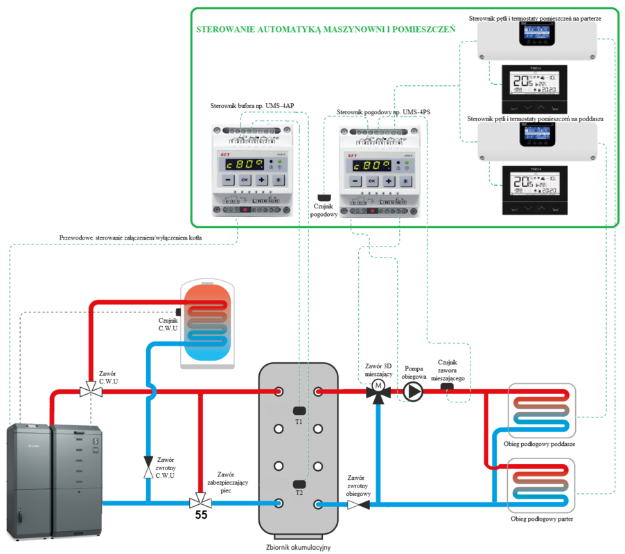

Wykonałem poglądowy schemat instalacji z buforem. Na załączonej grafice naniosłem dodatkowo opcjonalne/przykładowe sterowanie ładowanie bufora oraz rozładowania go. Na schemacie brakuje naczynia przeponowego. Piec jest wyposażony w naczynie przeponowe z grupą bezpieczeństwa 6L oraz pompę kotłową. Wyszedłem z tego założenia, że za sterowanie bufora stał by przykładowo sterownik UMS-4AP, który odpowiednio skonfigurowany dawał by sygnał do kotła aby go uruchomić i ładować bufor do zadanej temperatury i po osiągnięciu progu piec został wyłączony. Za sterowaniem rozładowania bufora byłby odpowiedzialny przykładowo sterownik UMS-4PS, który sterowałby zaworem 3D mieszającym zgodnie z krzywą grzewczą na podstawie temperatury zewnętrznej i mierzył temperaturę wody na wyjściu zaworu oraz pompą obiegową. Dodatkowo dałem sterowanie pętlami za pomocą siłowników i termostatów pokojowych lub prostsza wersja, wyregulowanie odpowiednio przepływów na rotametrach i po jednym termostacie na kondygnacje, które uruchamiały by pracę sterownika UMS-4PS. Tylko widzę w tym rozwiązaniu jeden mankament. Mianowicie Sterownik UMS-4PS posiada wejście, które można wykorzystać do wyłączenia CO. Ale wyłączeniu podlega tylko zawór 3D, który jest zamykany a pompa działa nadal. I pytanie czy takie działanie nie będzie prowadziło do szybszego wychłodzenia pomieszczenia jeśli woda będzie krążyć w układzie jeśli nie będzie siłowników czyli przepływ w całym układzie lub jak siłowniki będą to tylko w obwodach gdzie są drabinki łazienkowe? Pytania są trzy: 1. Jakie naczynie przeponowe dobrać do CO? Wiem, że będzie to uzależnione od wielkości bufora. 2. Jakie naczynie przeponowe dobrać do CWU, jeśli zbiornik będzie miał pojemności 140L? 3. Jaka wielkość bufora będzie odpowiednia? Gdzieś na forum znalazłem info, że przelicznik do mocy kotła to 30L na 1kW. -

Już teraz co nie co rozumiem. Mam zamiar sterować zaworem mieszającym za pomocą sterownika pogodowego. Rozumiem doskonale, że najlepsze warunki pieca to praca z jego nominalną mocą, w tym wypadku chyba najlepiej sprawdził by się bufor/akumulator ciepła. Ale z opisu gmaj22 wyciągam wniosek, że piec ma pracować cały czas ponieważ pompa ma mieszać bez przerwy wodę. W takim wypadku jak piec ma wiedzieć kiedy się uruchomić a kiedy wygasić? Przygotowałem najprostszy schemat, który pomoże mi zobrazować jak to prawidłowo wszystko spiąć. Proszę o rady czy coś jest źle i co poprawić. W oparciu o ten schemat będę chciał zbudować maszynownie i sterowanie tego. Zacznę od tego co jest dla mnie oczywiste. Piec ma moc nominalną 10kW, potrafi modulować 3-10kW. Piecem można sterować zewnętrznym sterownikiem, który będzie go uruchamiał i wyłączał na podstawie temperatury w zadanym pomieszczeniu. Do pieca można podłączyć czujnik pogodowy, na podstawie, którego można ustawiać krzywą grzewczą, a piec będzie sterował wówczas zaworem mieszającym i pompą obiegową. Wiadomo, że jak w pomieszczeniu gdzie będzie termostat wł/wył piec to na jego podstawie będzie działał piec. Proszę o jakieś podpowiedzi jak to dobrze spiąć i kontrolować, aby ograniczyć spalanie pelletu oraz ilość rozpaleń pieca. -
