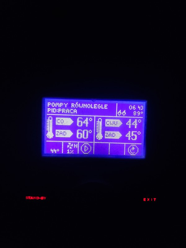

Testuję ten regulator jednak, pompę wyłączył, czy to normalne że kocioł tak wysoko przebija po wyłączeniu pompy? Z zadanej 60 wskoczyło na 77- 479 odpowiedzi

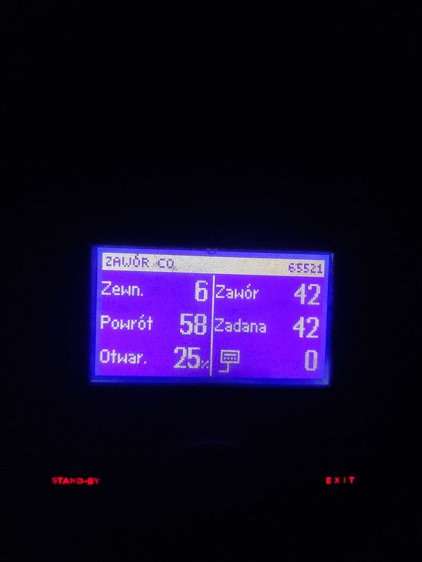

Chodzi mi to 🙂 zrobiłem tylko korektę na -1 powietrza, wydłużyłem też o następne dwie sekundy max przerwę podajnika. Z obserwacji kopczyk się nie zapada, jest lekko powyżej korony. Z tym sterownikiem pokojowym moim to jest tak, że on nie jest na rs tylko pod listwę montażową dwuzyłowy kabel. Może sterować pompą, kotłem albo obniżać temperaturę na zaworze. Nie mam go podłączonego na razie bo po remoncie nie miałem weny przeciągać kabla ale zrobię to na dniach i zobaczę. Nie będzie szoku po włączeniu grzania? To jest zrzutu nagłego zimnej wody z instalacji na kocioł?- 479 odpowiedzi

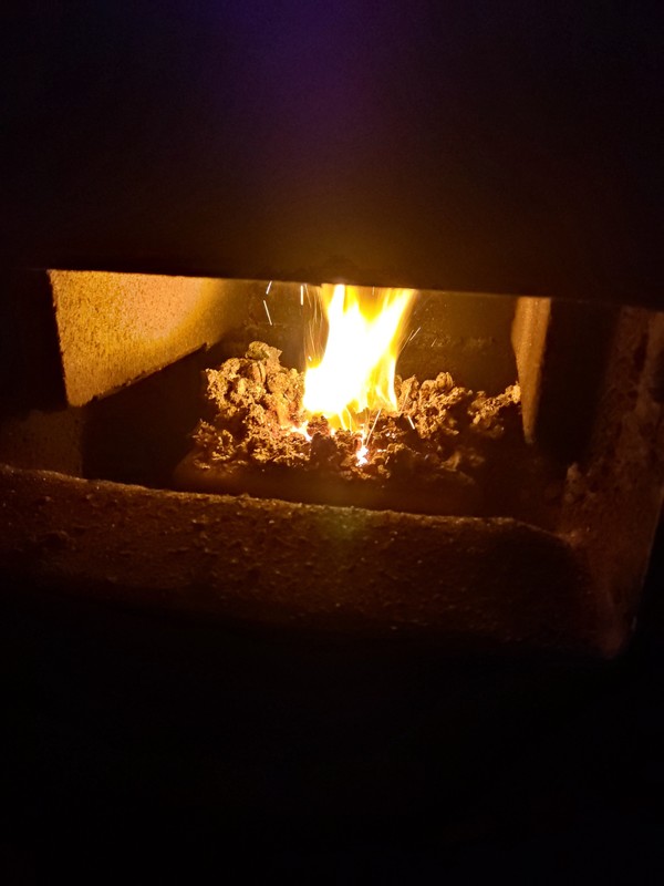

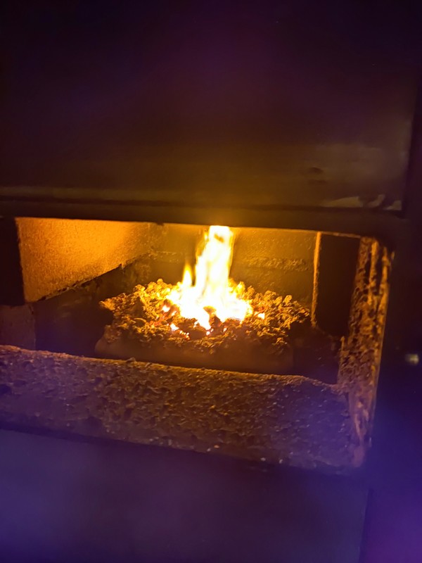

Karlik z pgg Uziarnienie: 5 - 25 mm Zawartość wilgoci Wtr: 5.0 - 12.0 % Wartość opałowa Qir: 26 - 28 MJ/kg Zawartość siarki: ≤ 0.80 % Spiekalność RI: 0 - 20 Zawartość popiołu: 3-9 % Zawartość nadziarna: ≤ 5 % Zawartość podziarna: ≤ 10 % Teraz byłem w kotłowni, wydaje mi się że kopczyk nadal zapadnięty jak zgarnalem popiół z korony, na pracy minimum. Włączyło się ładowanie cwu to się podniósł. Korona wiercona z fabryki była, wymieniona w stalmarku jest taka sama. Wprowadze te zmiany i dam znać za parę godzin, ewentualnie jutro. p.s Temperatura podajnika teraz 41st- 479 odpowiedzi

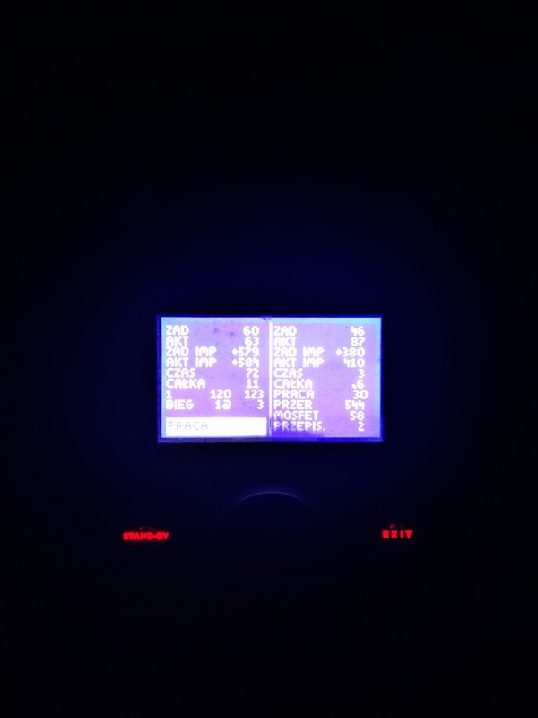

Oto zdjęcia: Nie przebija, dmucha trochę mocniej, ale podajnik nadal ciepły. Chyba że to wina ciepła w kotłowni, mam co prawda zetke ale z rury 100- 479 odpowiedzi

W sumie ma to sens, odejmując mu obroty, ciężko ma wysterować dmuchawę dla takich przykładowo 70obr i notorycznie je przekracza wypalając złoże- 479 odpowiedzi

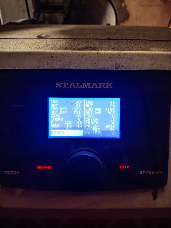

Zrobię jutro rano foto jak wrócę z nocki. @1mps jak to jest że funkcja współczynnika działa odwrotnie niż wskazywała by logika? Zadajesz większe obroty a masz mniejszy nadmuch... Eh strasznie to niejasne a instrukcja to w ogóle jest do tyłka. Jakby nie to forum to w życiu bym do ładu i składu z tym kotłem nie doszedł- 479 odpowiedzi

Okej, poruszałem kablami i problem znikł. Mam pytanie odnośnie dostrojenia pid. Mianowicie ciężko mi utrzymać kopczyk na pracy minimalnej. I temperaturę podajnika mam w granicach 45-49. Palę karlikiem, pompa na powrocie jest. Aktualne nastawy: Praca 4-7 Przerwa 35-70 Went. roboczy 24-31 Obr. 100-280 z korektą -4 czyli 74-254. Palnik mam nowy wymieniany w poniedziałek całe palenisko z koroną, ponieważ korona pękła, a palenisko było wypalone od strony wentylatora. Wszystko uszczelnione na silikonie 1200st.- 479 odpowiedzi
