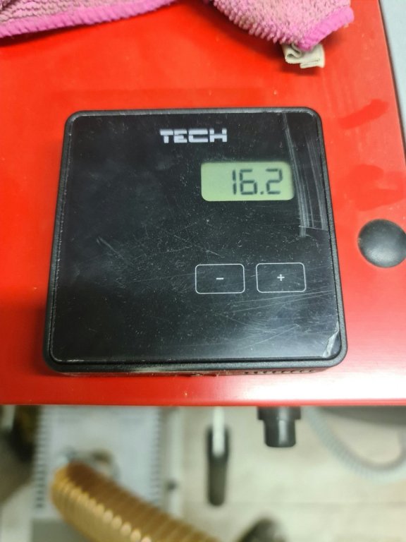

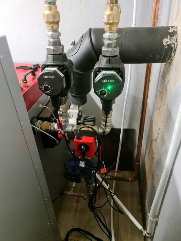

Niby proste a jednak nie ... dla mnie nie 😛 niby wszystko podłączone ale nic nie działa 😛 mam ustawiona temp na regulatorze w domu np 23, ikonka świeci się na piecu ze regulator wysyła sygnał dogrzewania domu, osiagnie te 23 st to ikonka robi się czerwona ale w sumie nic więcej. Piec się nie wygasza , zawor się nie przymka. Jedynie potrafię ustawić tak że pompa co przestaję działać ale to raczej głupie bo grzejniki robią się zimne.( mam rację?) -

Jasne jasne. Teraz jeszcze jedno pytanko skoro tamten temat jest wyczerpany i znaleźliśmy najlepsze rozwiązanie za co bardzo dziękuję. Kupiłem regulator pokojowy z techa (najtańszy bezprzewodowy, ustawia się tylko temp jaka ma być w pokoju). Jak go podlaczyc zeby sterował właśnie zaworem a nie kotłem? -

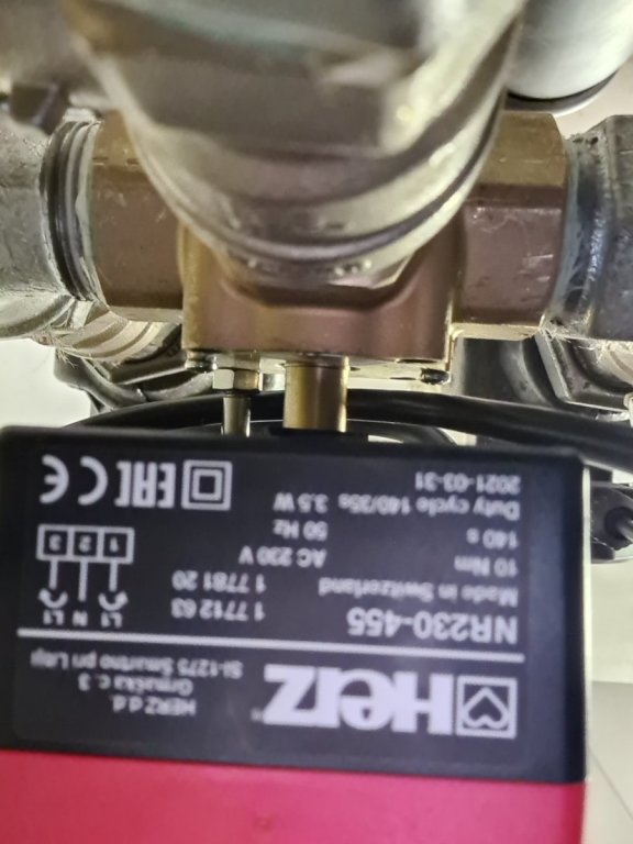

Okej dzięki chlopaki za pomoc , naprawdę dużo dużo duzo czytam przez ostatnie dni i szukam info w necie to dochodzę do wnioskuu ze najlepsza opcja będzie zmiana 3d na 4d bo siłownik i tak zostanie jedynie wyleci staty 3d. Wraz z pomocą Pana z fb zrobiłem taki schemat, tak to powinno wyglądać tak ? -

Jutro przychodzi mi regulator pokojowy z techa, hydraulik twierdzi że on będzie regulował dokładniej puszczane xiepla wodę na grzejniki. Co o tym sądzicie? Ps: 1mps mógłbyś rozwinąć myśl o zamianie tego 3drogowego na 4drogowy ? -

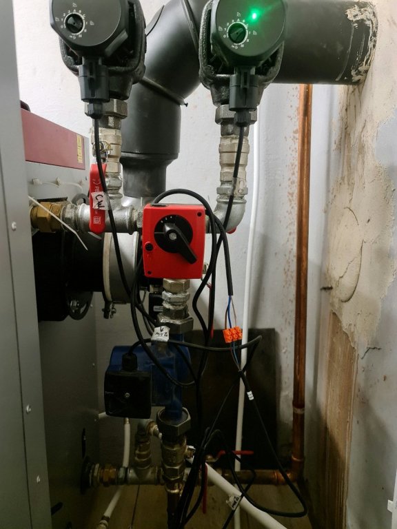

Narazie się "spieszyliśmy" zeby wgl kociol uruchomić więc wizyta Pana hydraulika jest pewna. Dalibyście radę naszkicować jakiś schemat żebym mógł sobie to tak naprawdę i porządnie wyobrazić? No i ew pokazać hydraulikowi jak ma być 🙂 -

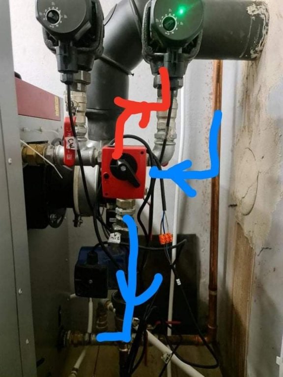

No właśnie też mam takie przypuszczenia a jakbym popme ta niebieska przelozyl xeby pompowała do góry, tzw powrót do zaworu 3d i odwrócić zawor xeby mieszał wodę z powrotu z zasilaniem? -

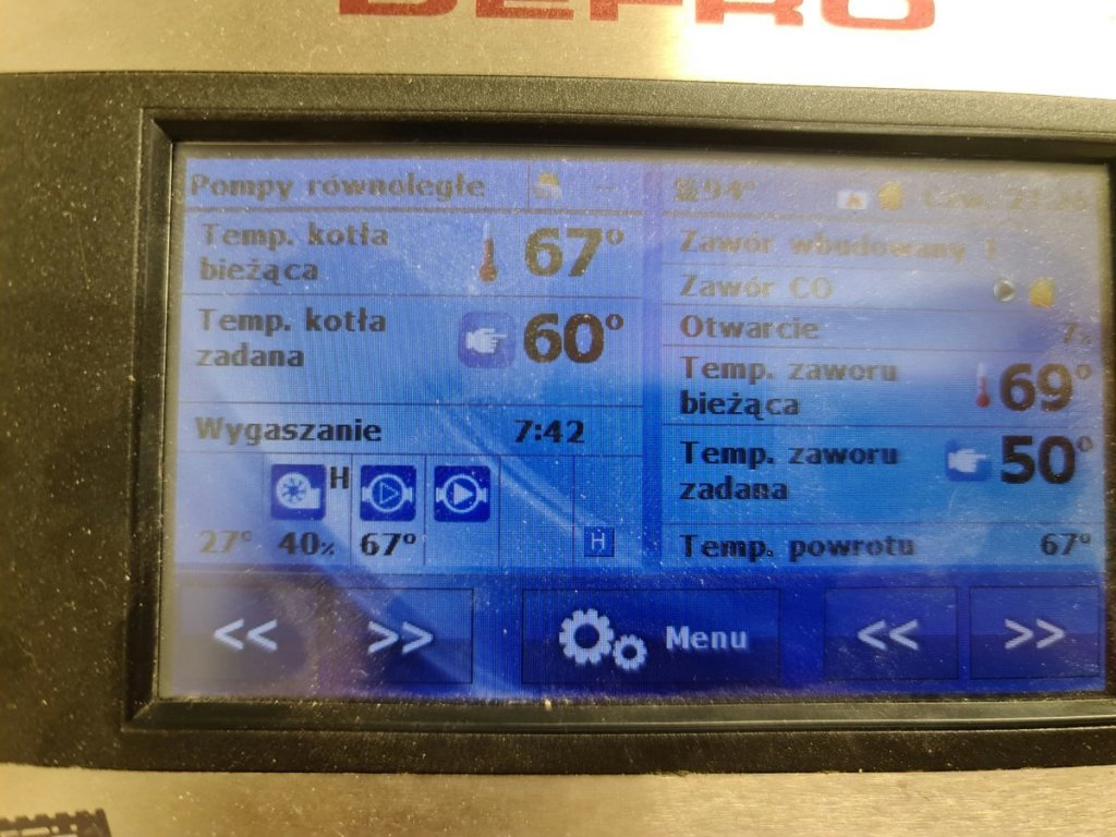

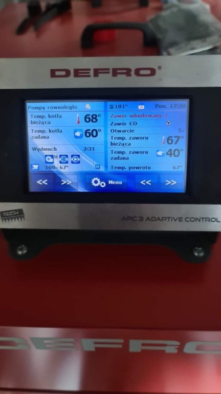

Witam od paru dni mam piec defro smart ekopell 16kw. Cały montaż, podłączenie kotła robił mi Pan co prowadzi usługi hydrauliczne od ponad 20 lat więc myślę że doświadczenie spore. Ale mam trochę dziwne odczucie ze coś jest nie tak... Mianowicie czy zawor 3d jest dobrze zamontowany? Bo często mi się zamyka i odcina ciepla wodę od grzejników, póki na dworze są temp po 15st to wystarcza ale boję się co jak będzie minus ikes tam. Jak zawor się zamyka to jakby całkowicie odcina przepływ ciepłej wody, pompka pracuje dalej ale chyba nie ma poprostu jak "pchać" tej xieplej wody bo przed nią zamknął się zawor. Rezultat jest tak że kociol Ok super ma zadana temp , zawor też, powrót ma dobre temp ale grzejniki zimne. A koniec końców chodzi o to żeby właśnie grzejniki miały Dobra temp ? Pozdrawiam
