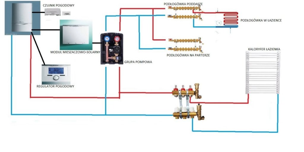

  1. Czy mógłbyś naszkicować ,wstawić w ten mój schemat w którym miejscu powinny być wstawione sprzęgło i grupa pompowa no i gdzie ta grupa powinna być podłączona elektrycznie.
  2. Witam W domu jednorodzinnym instalator wykonał mi instalacje grzewczą wg poniższego schematu.Instalacja funkcjonuje już 2 lata. Ogólnie działa ok ale mam jednak niedogrzaną łazienke.W salonie znajduje się regulator pogodowy który ustawiam najczęściej na temp 22-23 st. Ogrzewanie na parterze jest ok na poddaszu również.... oprócz łazienki .Na rozdzielaczu podłogówki na poddaszu wszystkie przepływomierze są przykręcone na min . oprócz pętli która idzie na łazienkę i pralnię .Takie ustawienie również nie przynosi pożądanego cieplnego efektu.W łazience i pralni, które są ze sobą połączone ,mam zamontowane 2 kaloryfery i są zasilane tak jak na rysunku.Niestety temperatura zasilania tych kaloryferów jest taka sama jak zasilanie podłogówki tzn zbyt niska aby dogrzać pomieszczenie.Czy istnieje możliwość jakiejś przeróbki aby podnieśc temp na grzejniki np do temp 40st aby pracowały one niezależnie od podłogówki?
