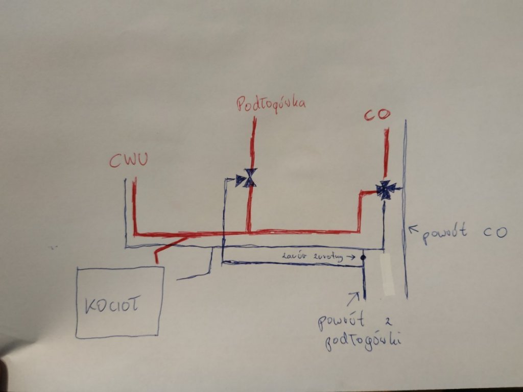

  2. Wygląda to mniej więcej jak na rysunku. Powrót z podłogòwki podpięty do zaworu 3d termostatycznego podłogòwki oraz dalej do głównego powrotu, posiada zawór zwrotny w tym miejscu. Powrót z CWU i 4 drogowego łączą się w jeden. Czujnik zaworu 4 drogowego powyżej zaworu, drugi czujnik na powrocie głównym do kotła przy wejściu oraz trzeci czujnik na powrocie z samej podłogòwki.

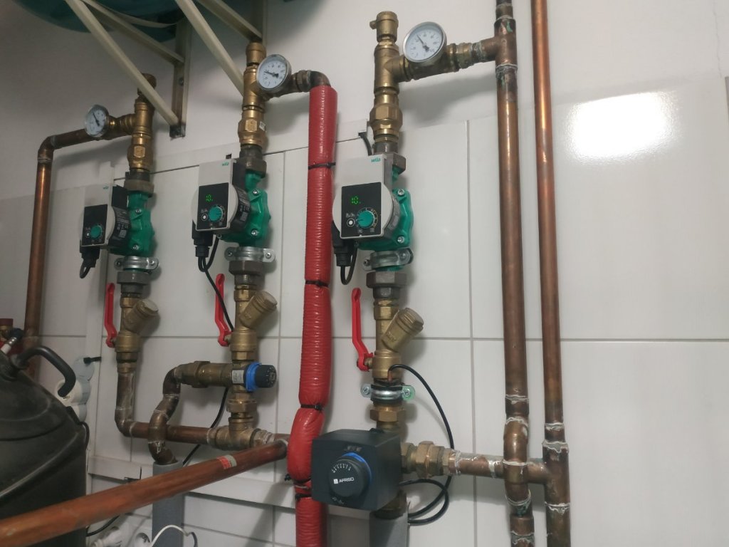

  11. Problem jest również taki że pompy podłączone szeregowo, jak włączy się podłogowa to zabiera ciepło CO, zawór się otwiera. Czy wtedy pompa krótkiego obiegu za zaworem zda egzamin.
  12. Czy pompa powinna być na wyjściu z 4-drogowego na powrót? Czy lepsza opcja byłoby zawór 3 drogowy z siłownikiem na podłogowe i obniżanie temp wody zasilającej po osiągnięciu temp w pokoju? Tak właśnie chciałem ale stwierdziłem że wtedy zimny powrót będzie cały czas i pewnie będzie jeszcze gorzej.

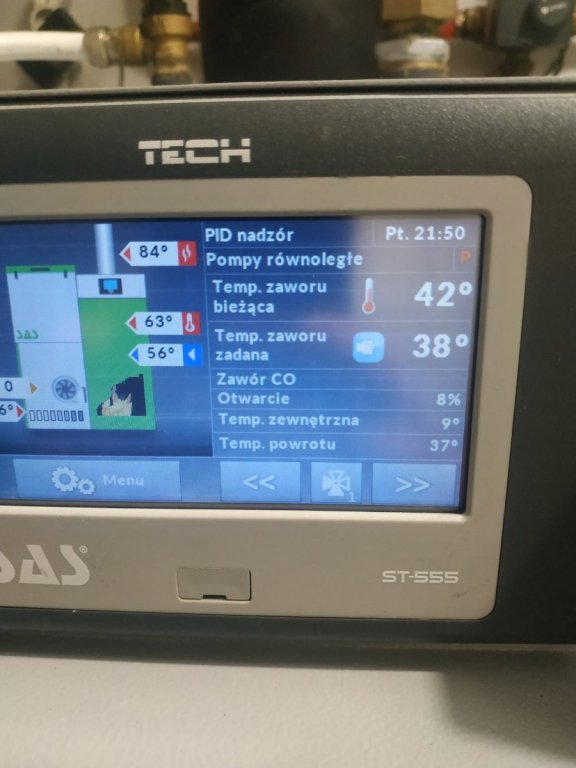

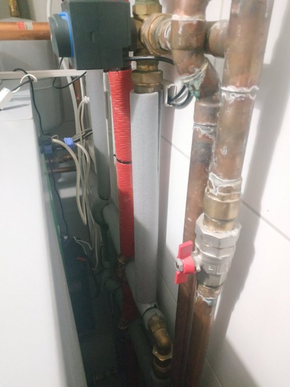

  13. Witam. Wiem że temat był wałkowany wielokrotnie. Bardzo bym prosił o rady co przerobić żeby to działało poprawnie (nie biorę pod uwagę teraz przeróbki całej kotłowni z racji kosztów). A więc, posiadam kocioł Sas effekt na ekogroszek,17 KW. Są 3 obiegi: 1. CWU, 2. CO na grzejniki sterowane zaworem 4-drogowym z silownikiem 3. Podłogowy z manualnym zaworem termostatycznym, sterownik pokojowy steruje pompą włącz wyłącz w zależności od temperatury w pokoju ( nie mam wiele podłogòwki, siłowniki na pętlę w tym wypadku zbędne). Wiem że najlepiej działało by to na sprzęgle, niestety zagłębiłem się w temat za późno. Problem polega na tym, że mam zimny powrót. Przekroje rur są zbyt małe aby powrót został dogrzany przez zawór 4D. Jak włączy się CWU,temp. powrotu wzrasta, ale i kocioł musi gonić żeby podołać zapotrzebowaniu. Szczególnie jak włączy się pompa podłogowa, temperatura na kotle znacznie spada, powrót dochodzi do 30 stopni kocioł sporo musi nadrabiać. Są duże skoki. Bardzo proszę o pomoc co zrobić żeby zaczęło to działać płynnie. Z góry wielkie dzięki. Dołączam zdjęcie instalacji.
