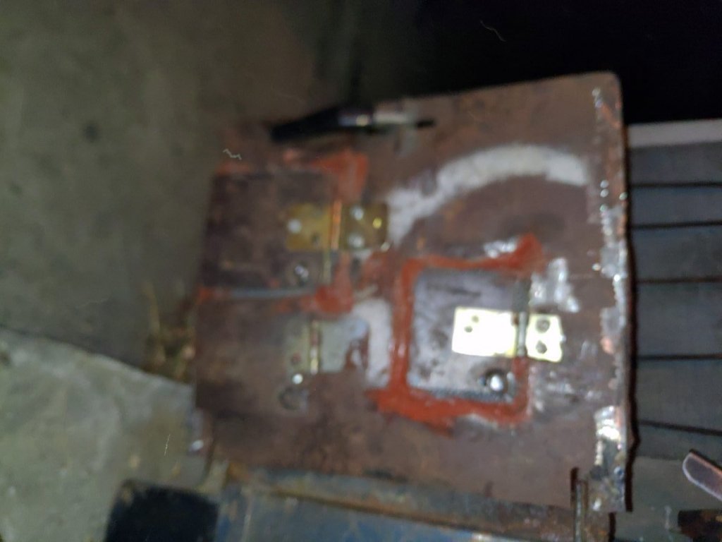

  8. I właśnie dlatego, że nie wiem nie znam się na zasadach działania instalacji poszukuję instalatora który by to podłączył.

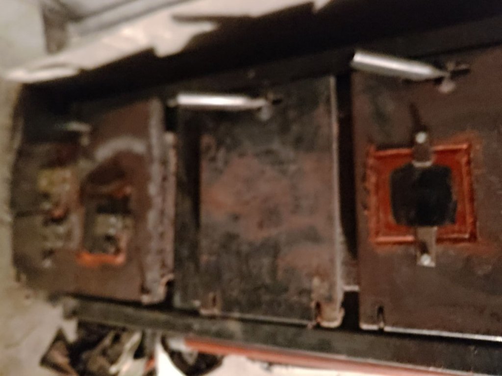

  11. Witam. Poszukuję hydraulika/instalatora który potrafi zmontować instalację grawitacyjną z buforem ciepła która będzie w całości pracować na grawitacji. I jak wysoko nad powrotem z kotła musi być dół bufora ciepła by grawitacja działała ?

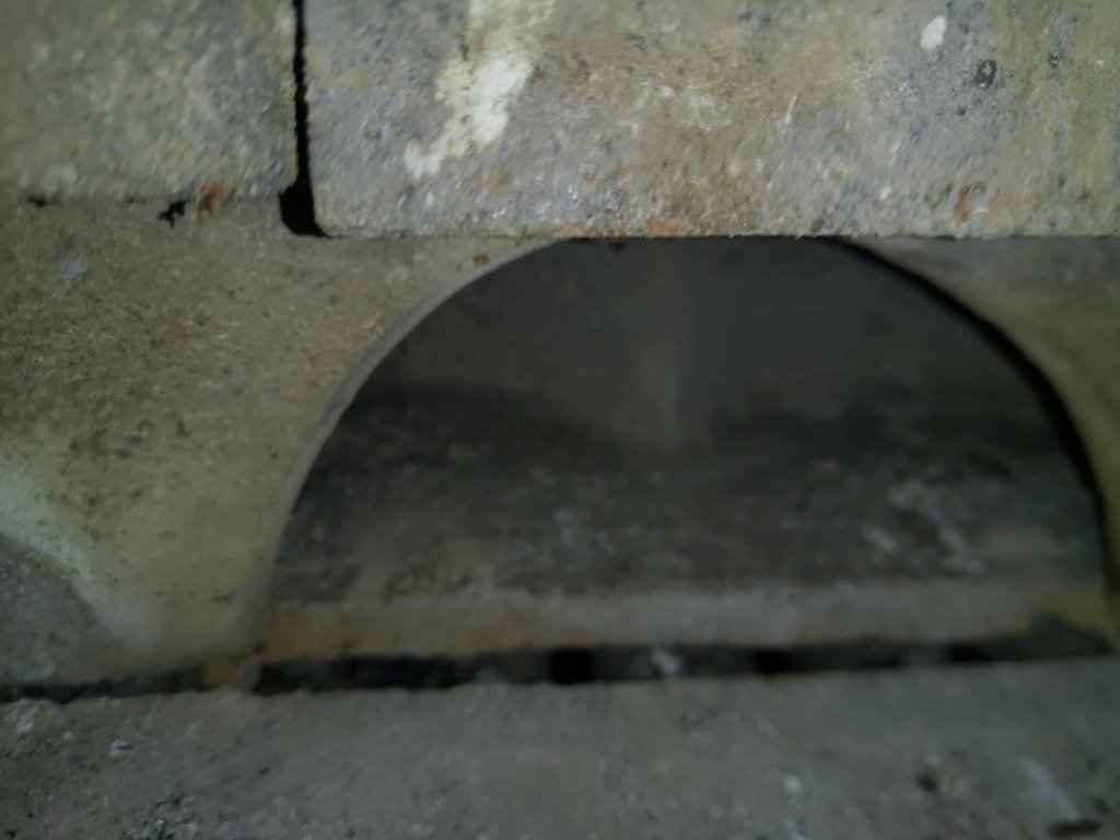

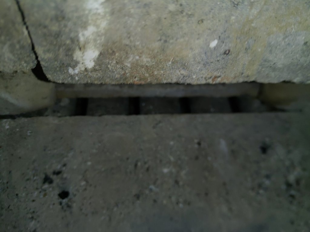

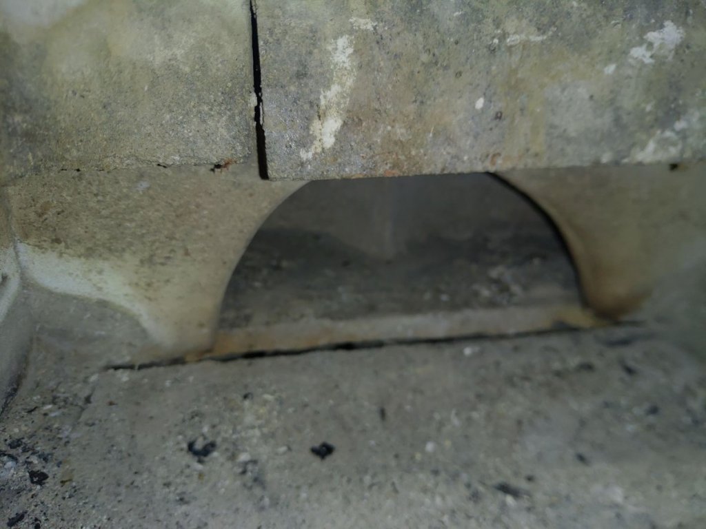

  12. Do czego służy ten luft w górnych drzwiczkach ? Poprzedni właściciel dorobił tyle klapek że masakra.
