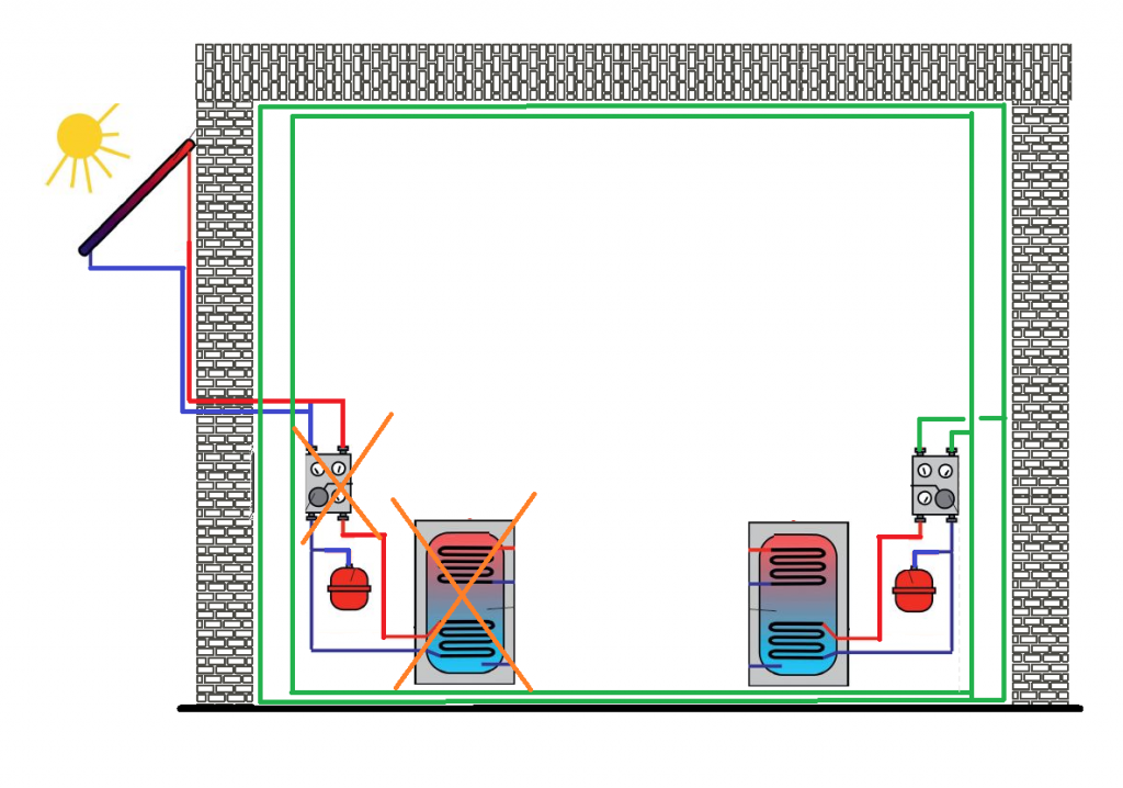

  1. Witam, mam dylemat który dotyczy średnicy czopucha do kotła Defro 15KW. Na wyjściu za dmuchawą mam FI130. Do komina odległość 1,6-1,7m mniej więcej w linii prostej (z jednym kolanem regulowanym zaraz za kotłem).Czy cały odcinek zrobić taką średnicą, czy za piecem od razu dać redukcję w górę? Materiał stal żaroodporna gr. 1mm, komin wkład ceramiczny.
