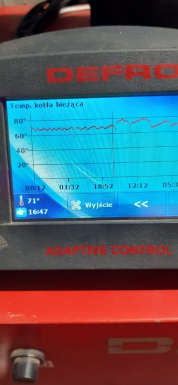

  4. Po kilku dniach od zmniejszenia mocy do 40 % i drobnej korekcie w czasie podawania dalej Kocioł wchodzi w nadzor ale temp max to już 68/69 przy zadanej 63 . Zostawić tak czy kombinować dalej żeby nie wvhodzil w nadzor tylko ciagle był wbtrybie PRACA
  5. Zanim wszedl w nadzor byłoby 45-50 teraz pokazuje 60 stopni. Moc zminiejszona do 80%

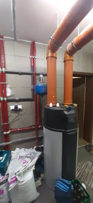

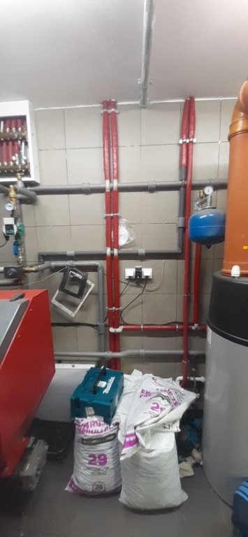

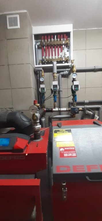

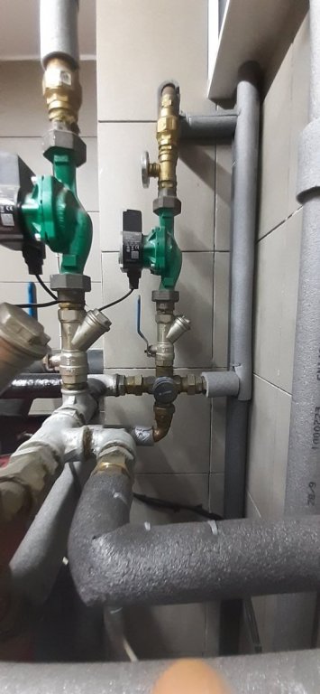

  6. Kocioł defro Eco lux 12kw Zawór 4 drogowy z siłownikiem do podłogówki Zawor 4 drogowy manualny na grzejniki Powoetrzna pompa ciepła galmet basic 220 Zdj. Poniżej
  7. Yyy nie wiem instalator ustawił taka. 170m2 dom ocieplony 15 cm styropianem poddasze ocieplone pianą PUR Na górze około 75m2 użytkowej pow 3 pokoje (grzejniki) łazienka (podlogowka i grzejnik scienny ) pralnia (gr,ejnik scienny) Na dole około 75m2 użytkowej pow wszędzie podlogowka tylko w 1 pokoju do zabaw dla dzieci grzejnik i w lazience dodatkowo grzejnik scienny 19.09 zasypałem 100 kg obecnie około 25 kg zostało w zasobniku

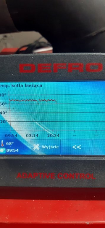

  8. Witam. Chciałem się dowiedzieć czy ciagla praca w nadzorze nie szkodzi dla pieca. Moje ustawienia. Temp. Zadana CO 63 st. Temp zadana cwu 50 st Temp zadana zaworu podlogowegon 25 st Moc 110% praca w PID Wczoraj zauważyłem że temp. Dochodzi prawie do 80 stopni. Więc zmieniłem trochę parametry nadzoru i trochę pomogło Obecnie w trybie nadzoru mam Czas podawania 4 sek Przerwa podawania 22 min Czas pracy wentylatora 20 sek Czas przerwy wentylatora 6 min Siła nadmuchu 30 bieg Załączam zdj. Temp po zmianie ustawienia Czy lepiej jest aby piec pracował (praca) czy był w podtrzymaniu (Nadzór) czy to nie wpływa na żywotność kotla i ilość spalania. Wyczytałem że aby trochę obniżyć Temp. Możnaby zmienić histereza na cwu aby trochę pompka rozgoniła wode i wtedy przejdzie z nadzoru w prace ale czy jest sens ?
  9. Super. Dziękuję za szybka odpowiedz.

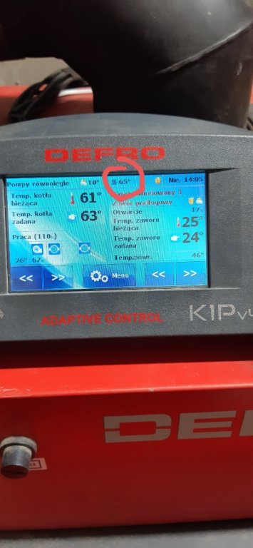

  10. Witam. Może ktoś podpowiedzieć co to za temperatura zaznaczona w kółko na sterowniku pieca defro. W sensie czego ona dotyczy
