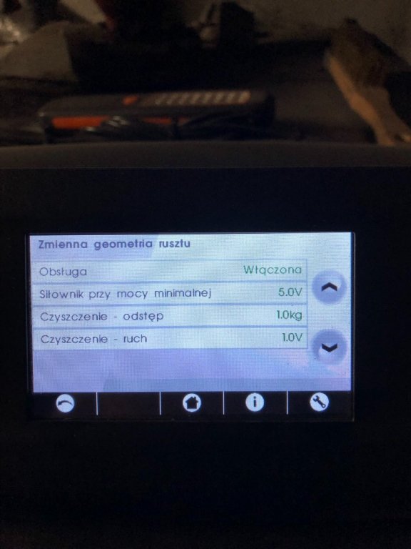

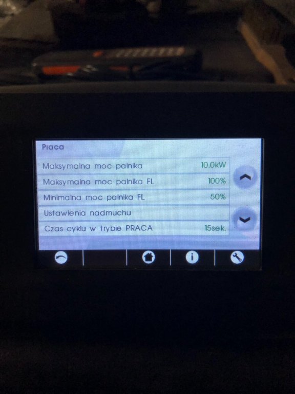

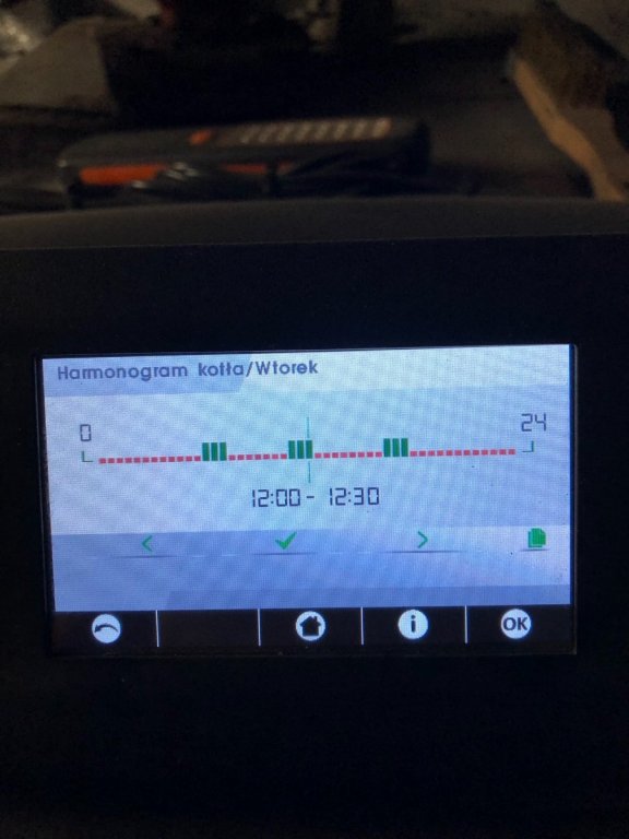

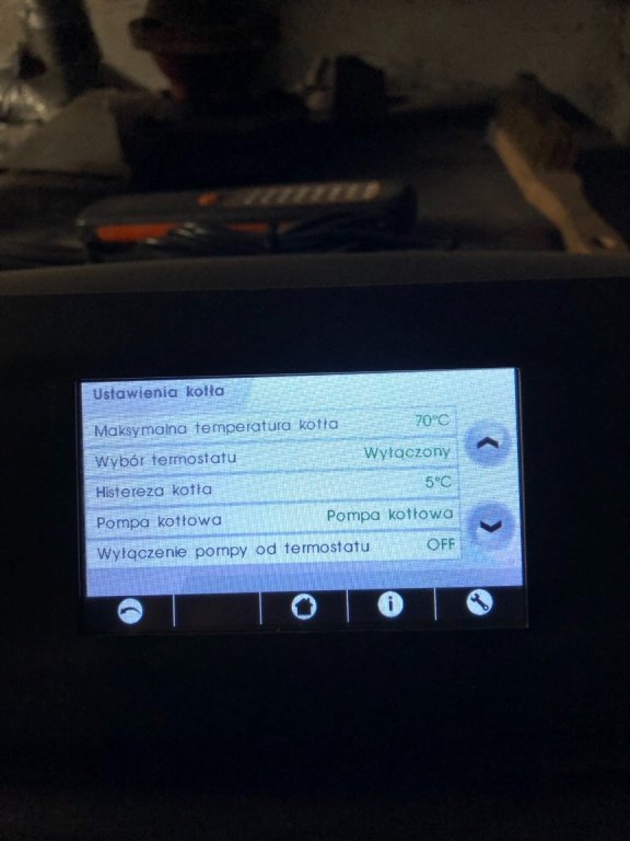

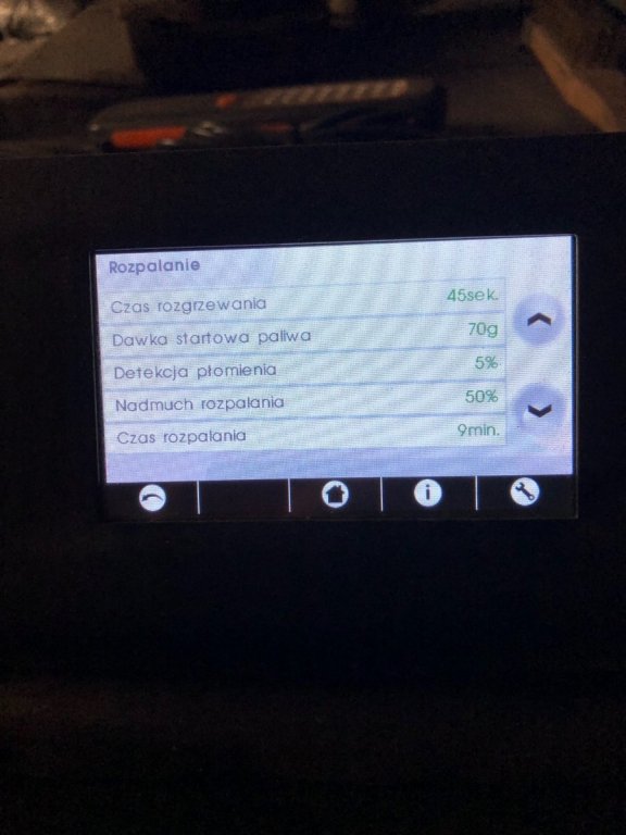

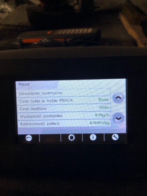

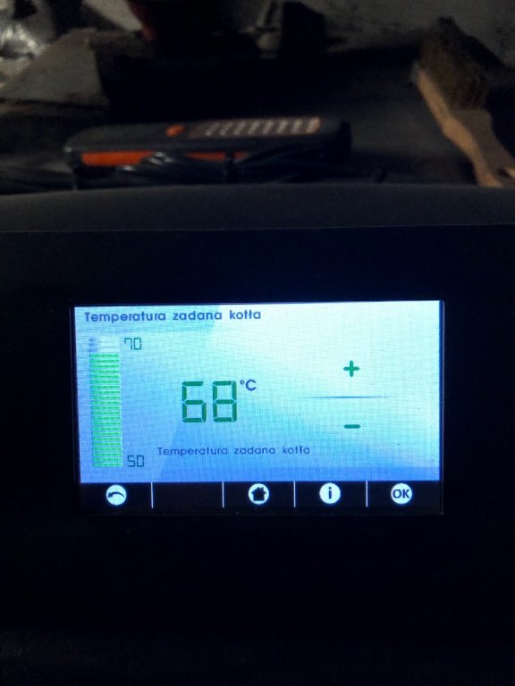

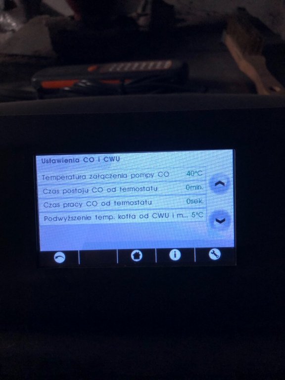

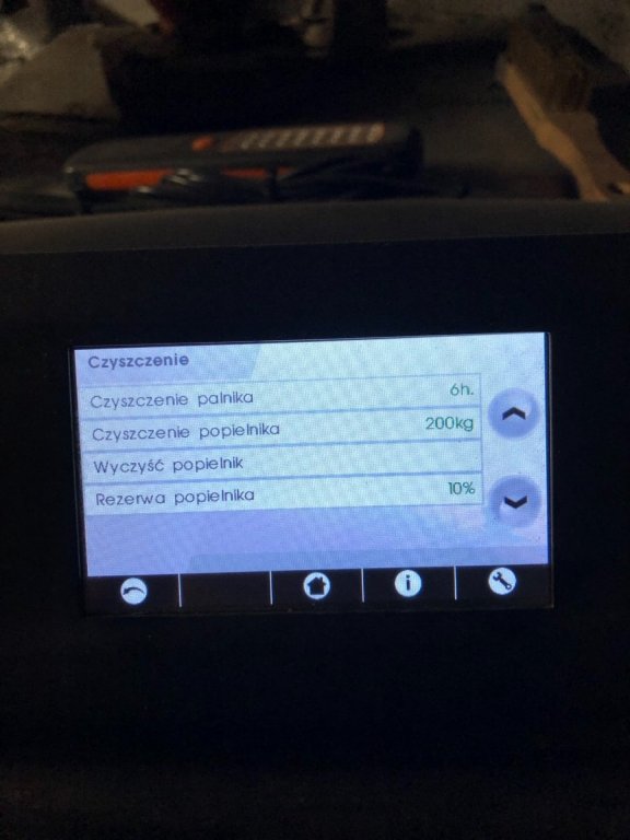

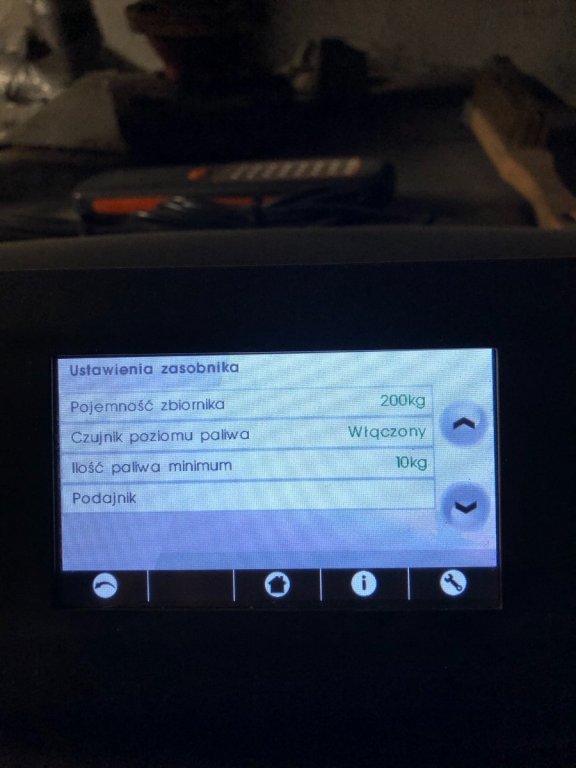

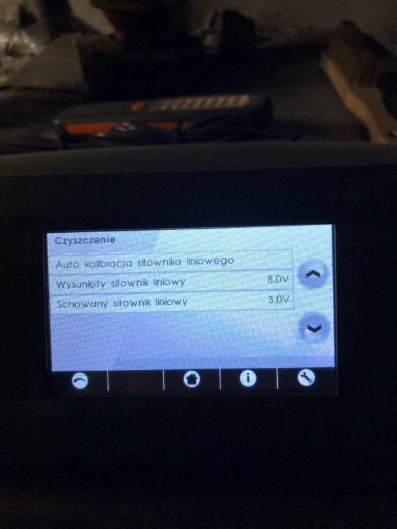

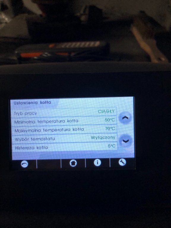

    3

  1. Czesc jakie masz % w ustawieniach nadmuchu?
  2. Czyli muszę tam gdzie jest minimalna moc palnika FV ustawić na 30% i bez harmonogramu to kocioł będzie chodził cały czas i spali te 20 kg dobrze rozumiem ? A ta pompę to gdzie mogę zamontować ?
