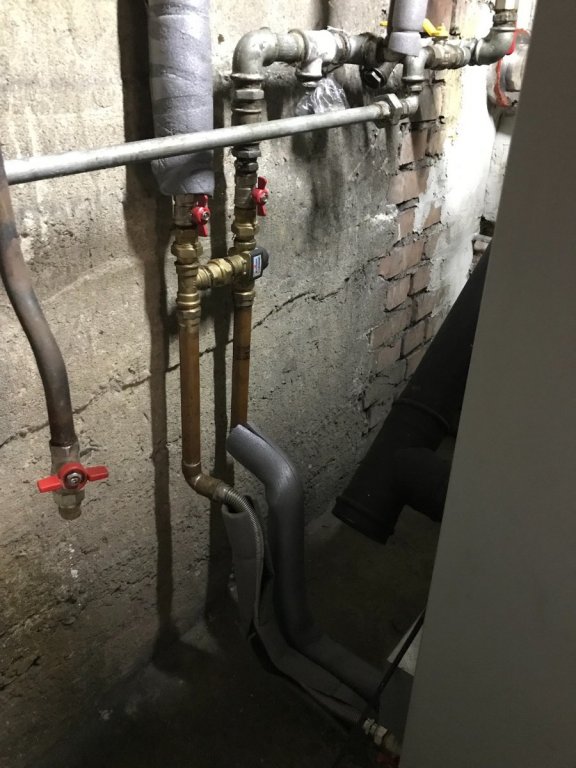

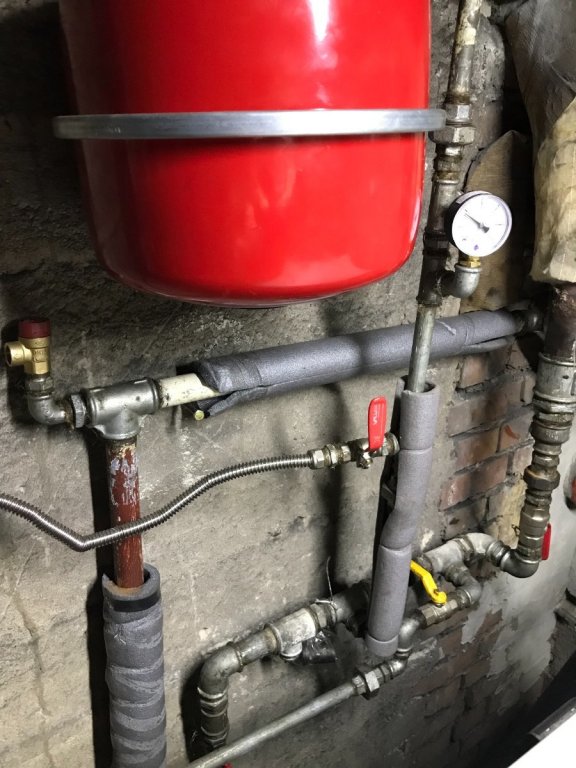

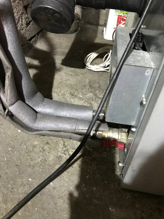

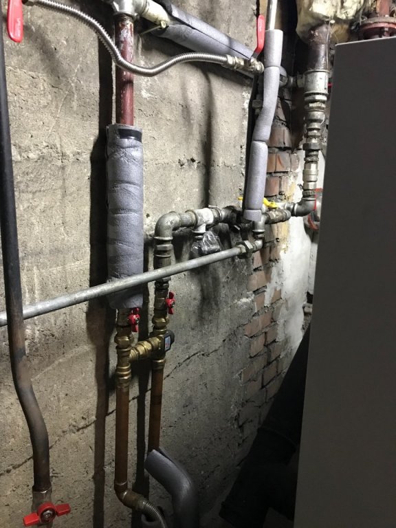

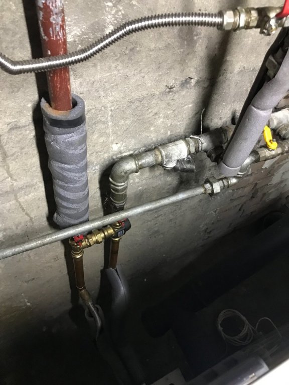

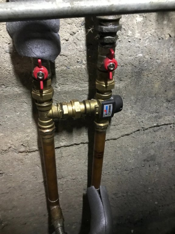

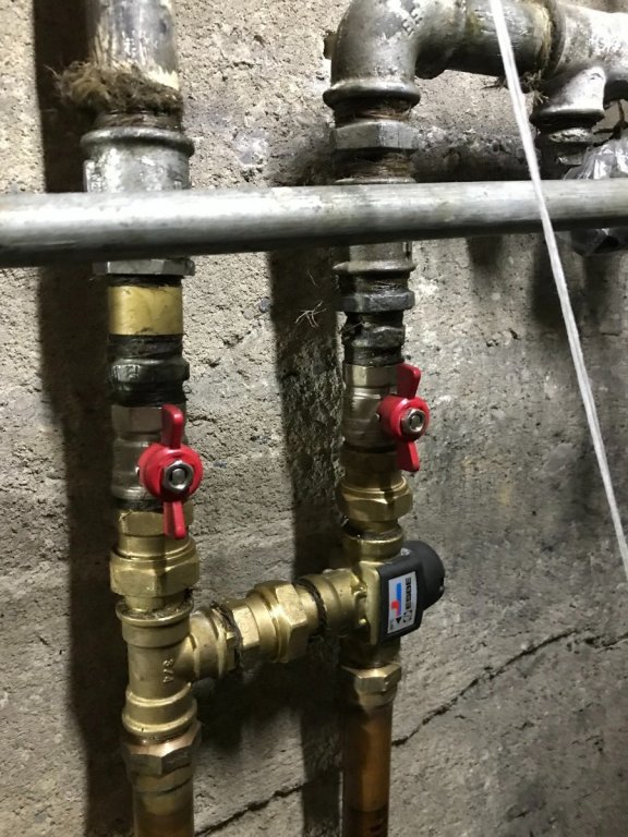

@Sławek007 pompa działa, nie jest zapowietrzona @Popcorn1 podsyłam zdjęcia instalacji Jeszcze odpowietrznik zrobiłem dodatkowo przy zbiorniku przeponowym. Ciśnienie na instalacji: 2 atmosfery- Kocioł rozgrzewa się do 55 stopni, a grzejniki zimne//piec nie reaguje na ustawienia sterownika
Witam, kupiłem ostatnio piec na pellet Edelkamin 18. Mam do niego sterownik bezprzewodowy Salus iT500TR. Piec jest podłączony, tak samo jak i sterownik. Mój problem polega na tym, że piec mając włączony termostat i tryb stand-by, chrono jest wyłączony, kocioł rozgrzeje się do temperatury 55,5 stopnia, przechodzi w tryb stand-by, a grzejniki są zimne, w domu temperatura nic się nie podnosi. Zaprogramowałem sterownik tak, żeby codziennie temp w dzień wynosiła 22 stopnie, a w nocy 20,5. Sterownik powinien przekazać ten sygnał do pieca i jak temp w domu osiągnęłaby 22 stopnie to piec powinien się wyłączyć i włączyć dopiero wtedy jakby spadła, a tutaj nic...grzejniki zimne przez cały czas, a kocioł jak osiągnie temp 55 stopni (chociaż jest ustawiony na 70) to się wyłącza. Mam konfigurację 1, tylko CO i tak jest też ustawione. Miał ktoś z Was podobny problem, albo przypuszcza co może być powodem, że piec się rozgrzeje do 55,5 stopni, przejdzie w tryb Stand-by, a temperatura w domu nic się nie podnosi? Proszę o pomoc. Może ja robię coś nie tak, a nie wiem. Przeczytałem wiele razy instrukcje, szukałem info na różnych forach, przełączałem na chrono, ale wtedy to piec się rozgrzał na tyle, że temp w domu zamiast wynosić 22 stopni tak jak zaprogramowałem to wynosiła 26 i dalej rosła, dlatego chrono wyłączyłem. Nie mam już pomysłu, co jest nie tak. - Kocioł rozgrzewa się do 55 stopni, a grzejniki zimne//piec nie reaguje na ustawienia sterownika
