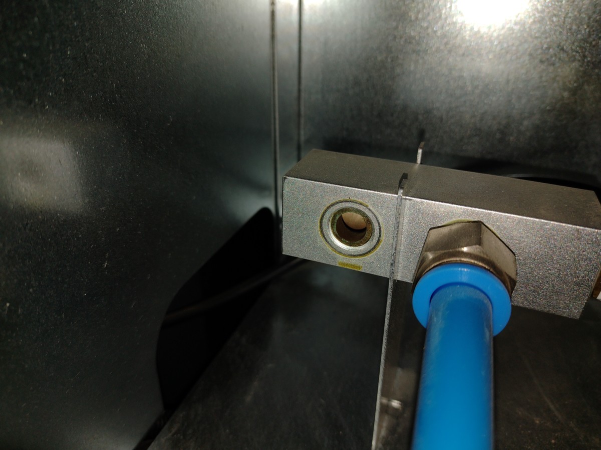

    Kojarzy ktoś może rozmiar gwintu ? Jestem w pracy i nie mam jak sprawdzić.

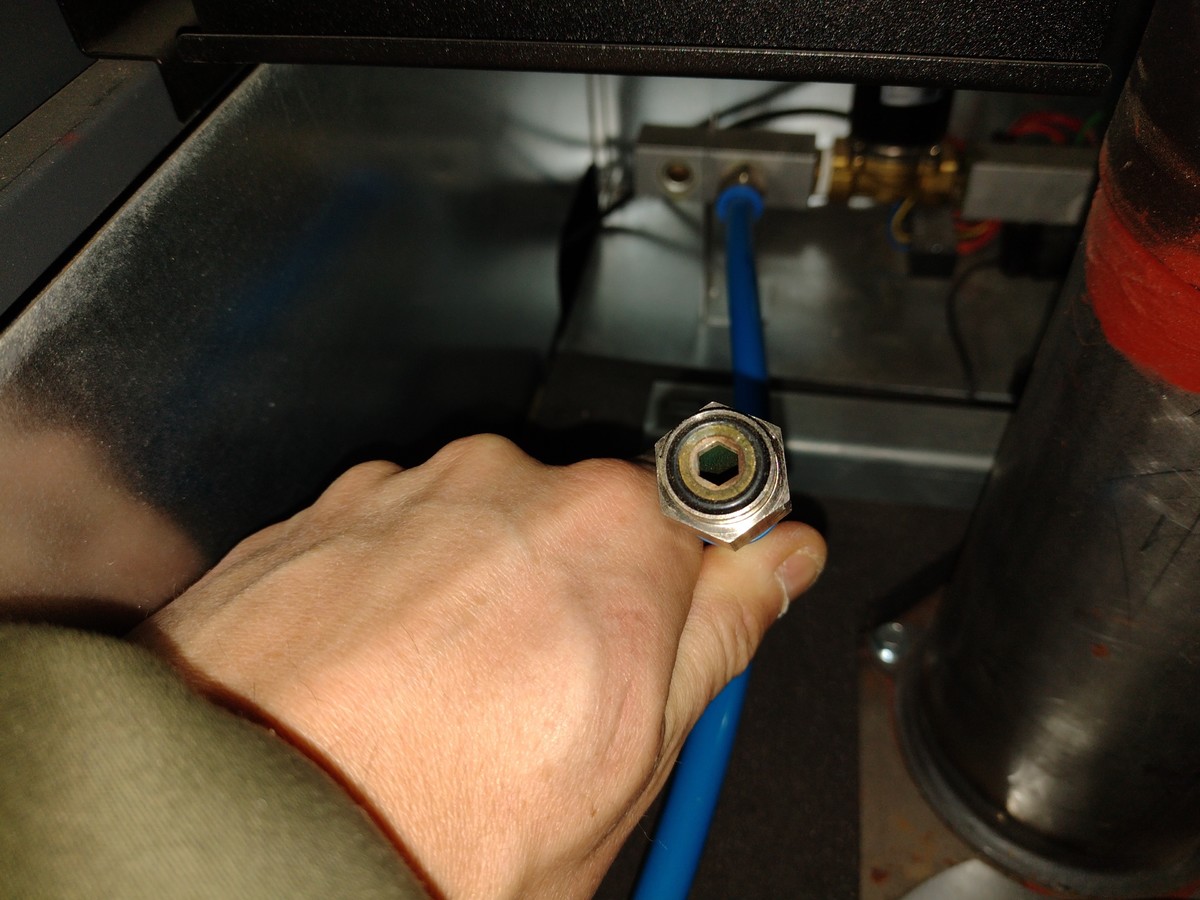

    Witam. W nocy taka niespodzianka. Złączka pneumatyczna nie wytrzymała. Co mogło być przyczyną. Wada złączki, zbyt wysokie ciśnienie? Mam nadzieję, że uda mi się usunąć pozostałości i założyć nową.

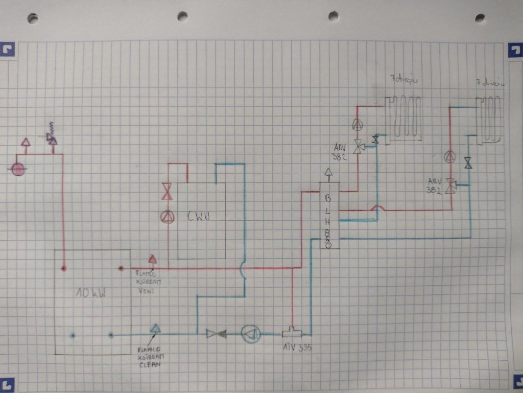

  3. Mogadish odpowiedział(a) na atomfx temat w Kotły pelletowe
    Tak, mam sprzęgło z wyjściem na dwa obwody. Ochrona powrotu realizowana za pomocą zaworu ATV 55⁰C. Na chwilę obecną uruchomiony tylko jeden obwód. Instalację zaplanowałem tak jak na zdjęciu. Wprowadziłem dwie zmiany. Zasilanie CWU zrobiłem na zaworze strefowym trójdrożnym i powrót CWU wpięty przed zaworem ATV.

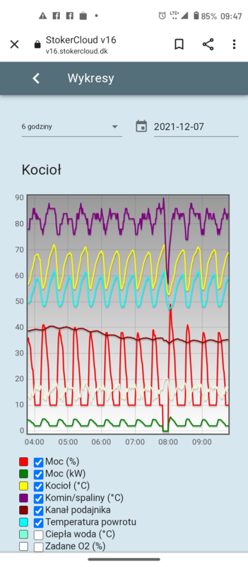

  5. Mogadish odpowiedział(a) na atomfx temat w Kotły pelletowe
    Witam Panowie, wiecie może co może być przyczyną takiego bujania kotłem? Od północy zaczął dziwnie pracować, wcześniej wszystko działało dobrze. https://v16.stokercloud.dk/#Dumadar

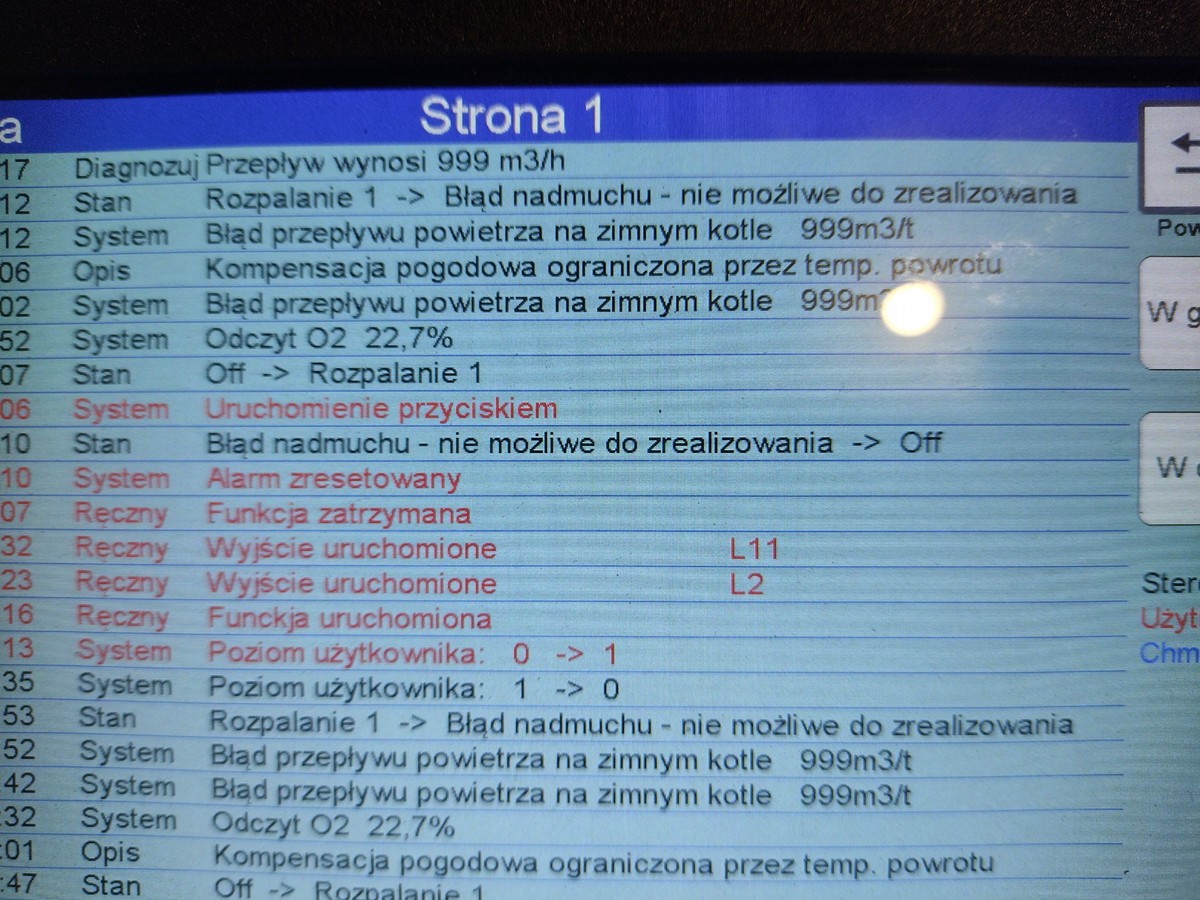

    Dzień dobry. Pierwsze odpalenie nieudane. Rozumiem, że jest zbyt wysoki przepływ powietrza. Dostałem taki komunikat. Co może być przyczyną?

  8. Dziękuję Panu za odpowiedź. Poprawiłem schemat według Pana wskazówek. Pewnie dziwi taka pompą na powrocie. Była dołączona do kotła, wydaje mi się, że będzie to najlepsze miejsce dla niej. Pytanie odnośnie przekroi rur. Planuję od kotła do sprzęgła Cu 28, ale nie jestem do końca przekonany. Myślę, że Cu 22 byłoby wystarczające. Od sprzęgła do rozdzielaczy wielowarstwowa Tece 32. Do zasilania wężownicy CWU Cu 22. Pytanie odnośnie pomp. W przypadku pomp przy zaworach trójdrożnych myślałem o Alpha 2 25-40. Czy w przypadku zasilania CWU wystarczy cyrkulacyjna? Od kotła do zasobnika mam jakieś dwa mb rury.

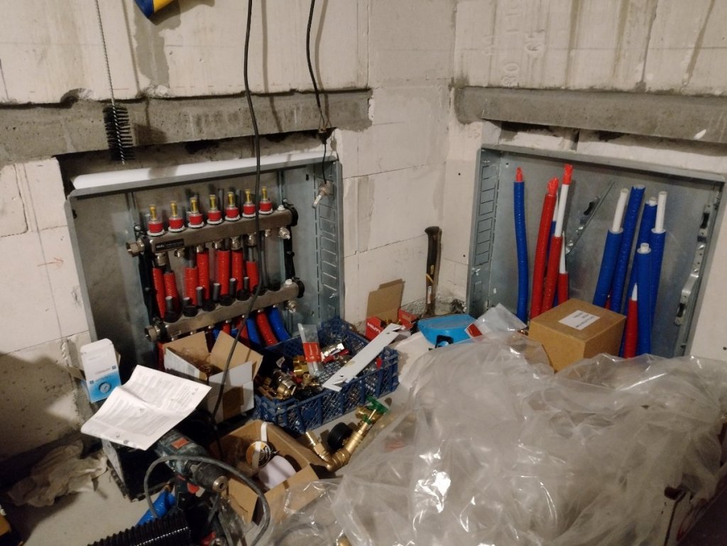

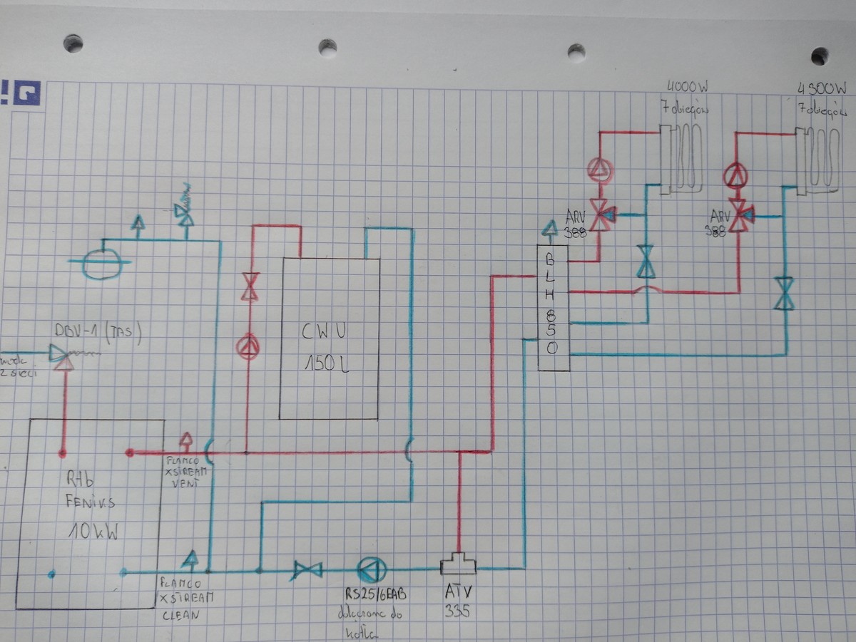

  9. Witam. Proszę o zweryfikowanie koncepcji instalacji CO+CWU. Kocioł na pellet 10 kW, dwa obiegi ogrzewania podłogowego parter i poddasze, oba po 7 pętli. Chciałbym, aby każdy obieg sterowany był niezależnie pogodowo. Długość pętli nie przekracza 90m. Zapotrzebowanie parteru to 4000W, poddasza 4300. Mam wątpliwości ,czy powrót CWU jest w odpowiednim miejscu. Czy nie lepiej będzie gdyby był wpięty pomiędzy zaworem ATV a pompą? Czy zawory zwrotne są odpowiednio umieszczone? Zawory trójdrożne będą wyposażone w siłowniki. Zorientowałem się, że brakuje jeszcze filtrów skośnych przed pompami obiegowymi i separatorem.
  10. Mogadish odpowiedział(a) na atomfx temat w Kotły pelletowe

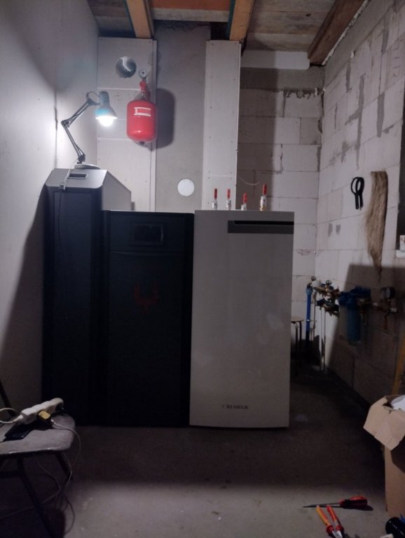

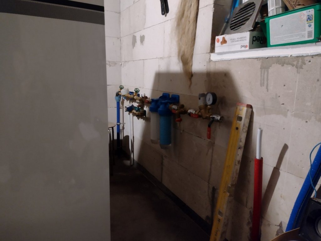

    Witam. Tak jak pisałem wcześniej, składam sam kotłownie. Niestety wszystko idzie jak przysłowiowa krew z nosa. Mam kilka pytań. 1. Grupa bezpieczeństwa CO. Flamco w instrukcji do swojego produktu zaleca podłączenie jej do linii powrotu. Ja natomiast chciałem podłączyć ją do jednego z wyjść zasilania. Czy będzie to błąd? 2. Rury od pieca. Wyjścia 3/4. Początkowo myślałem o całości PEX. Wszystkie rury TECE. Podłogówka SLQ, reszta rura wielowarstwowa. Rozumiem, że 25 PEX będzie zbyt małą średnicą aby zasilić sprzęgło które obsługuje dwa rozdzielacze, każdy sterowany osobnym zaworem trójdrogowym i pompą. Całość tylko podłogówka, dół 600, góra 500m. Zapotrzebowanie dołu to 4000W, góry 4300. Zasilanie do rozdzielaczy chcę wykonać PEX średnicą 32. Rozważam też zasilenie sprzęgła i CWU rurą Cu 22. Będą to dość krótkie odcinki, więc finansowo nie będzie tragedii. Czy w przypadku grupy bezpieczeństwa dla CWU połączenie jej z zasilaniem rurą PEX 25 będzie błędem? Czy stosować w tym przypadku miedź. Naczynie to Refix DD z Flowjetem. 3. Odległość kotła od komina i zbiornika CWU. W tej chwili zbiornik stoi przy kotle. Kocioł od komina odsunięty jest 30cm. Pozwala to na dość swobodne operowanie przy samym kominie jak o kotle.
