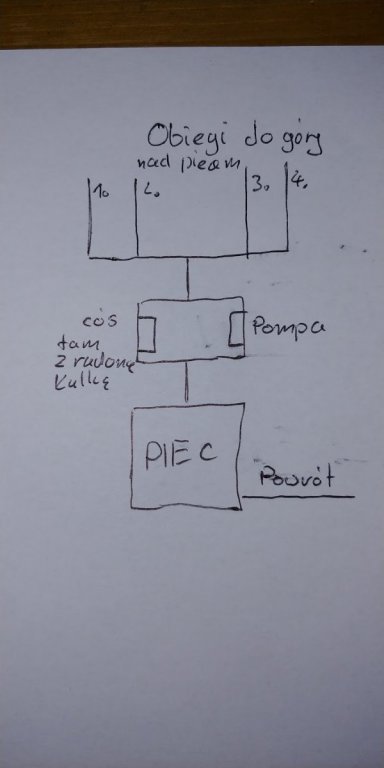

  2. Witam Jako że przymierzam się do kupna kotła z podajnikiem powinienem chyba zmodernizować starą 16 letnią instalacją która wygląda jak na rysunku Rury stalowe 1,5 cala na wyjściu i powrocie Piec w tej konfiguracji zaczął cieknąć po 15 latach Problem: Rura powrotna zamurowana w posadce, miejsce na kolanko i trójnik Modernizować coś?
  3. A jakiś sprawdzony producent czy wszystkie są na jednakowym poziomie?
  4. Mam powody przyszłościowe rozbudowy Moje pytanie jest jakiego producenta polecacie?
  5. Czyli zapasem 25KW https://cieplo.app/wynik/hirm
  6. Potrzebuje 🙂 Mam jeszcze 300m2 hali do ogrzania do temperatury powyżej zera 5-10 stopni
