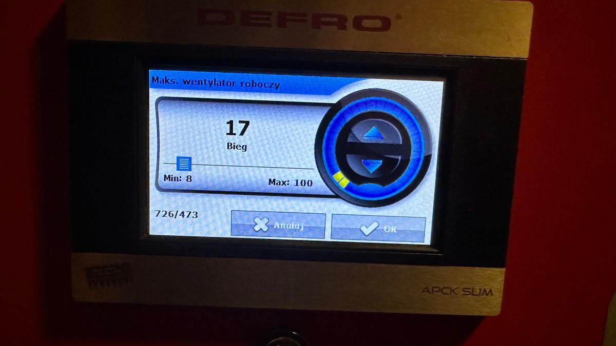

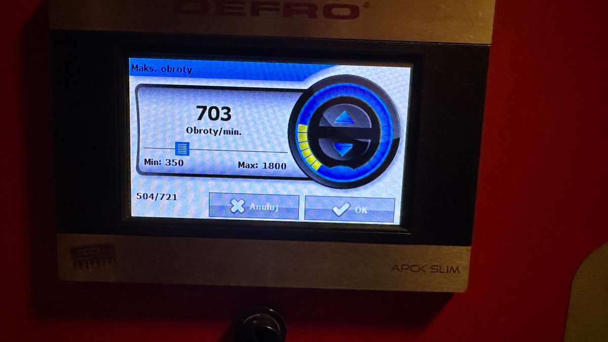

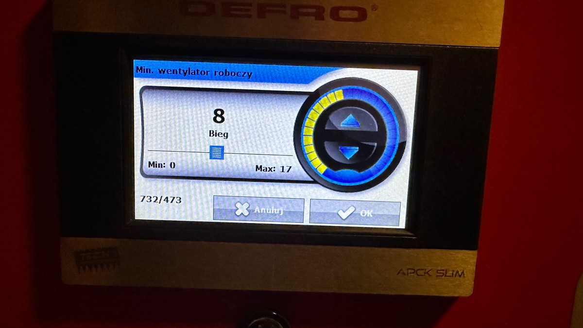

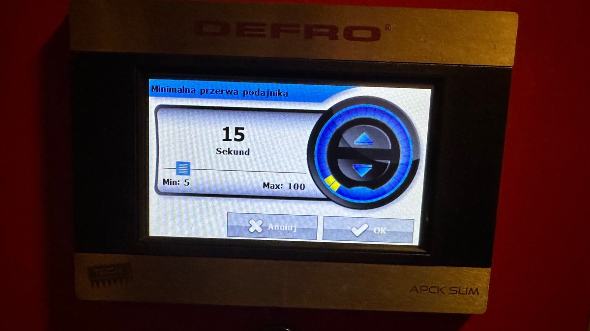

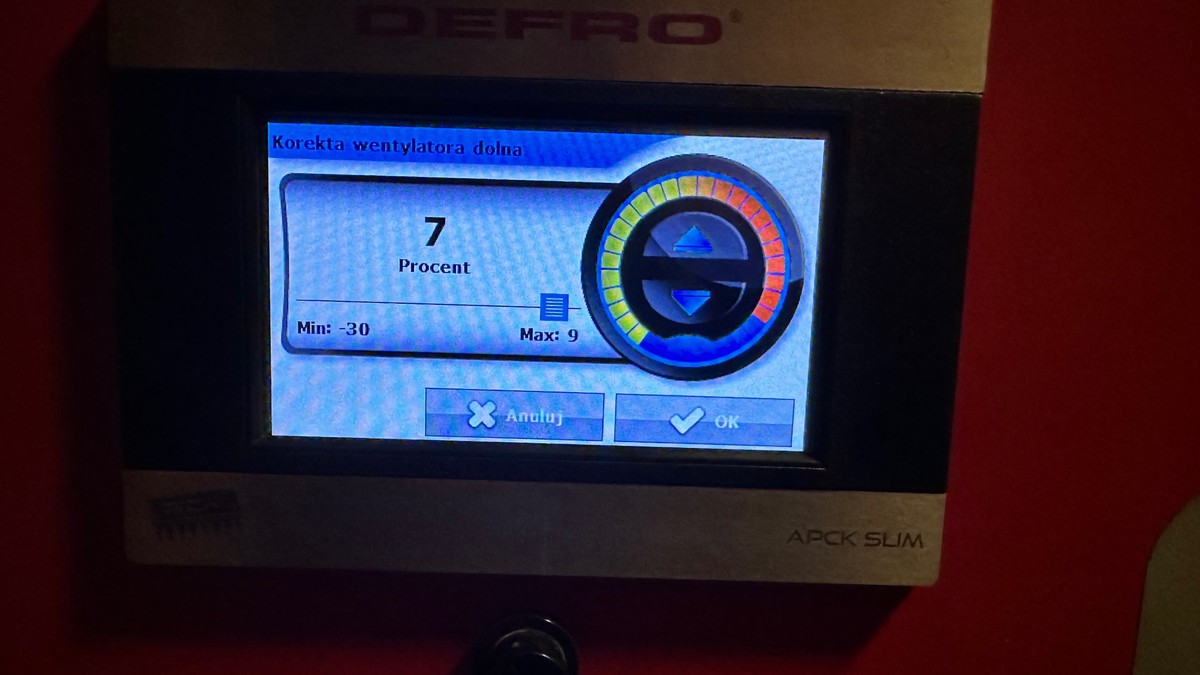

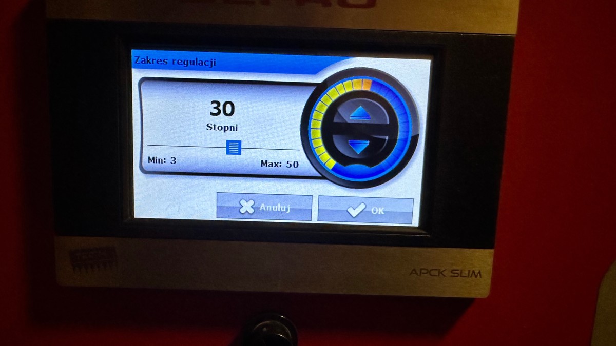

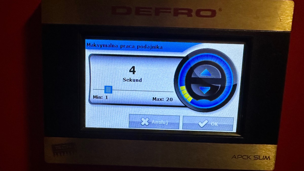

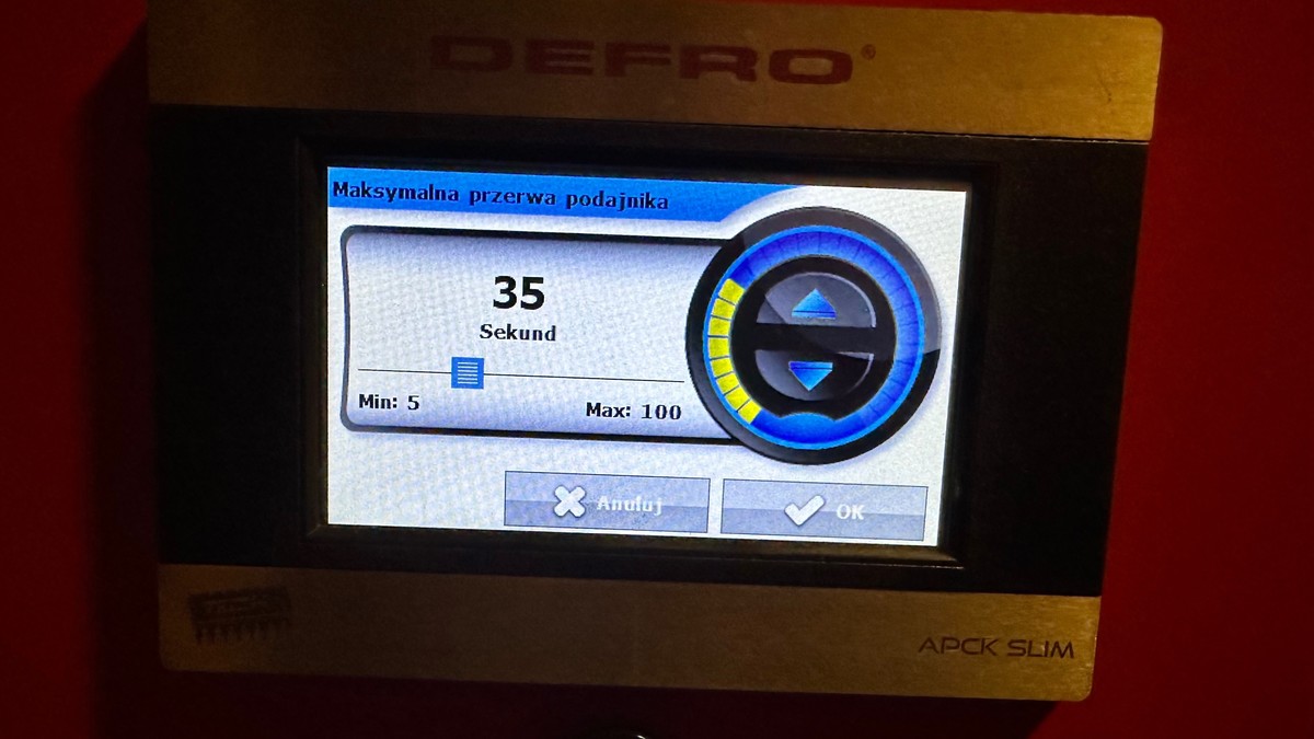

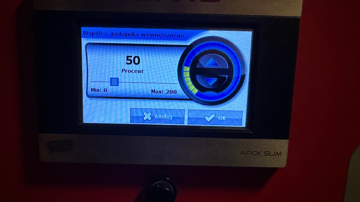

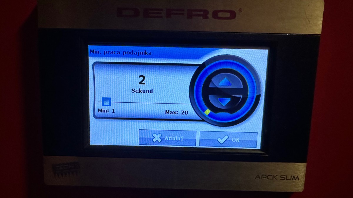

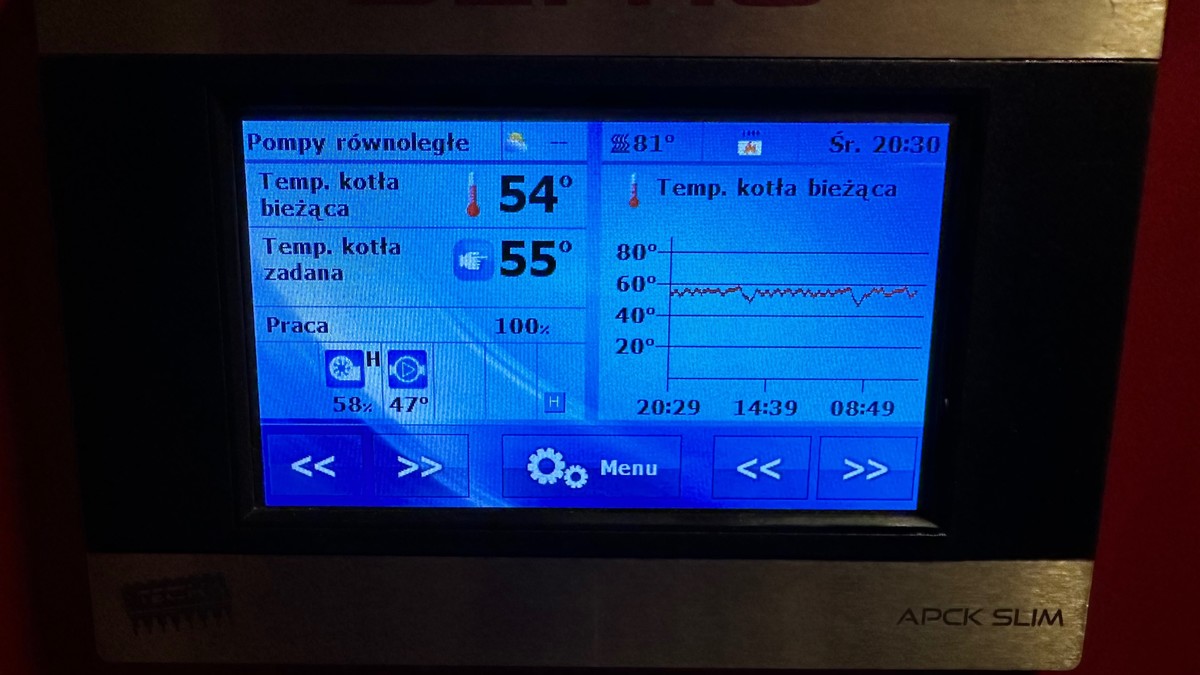

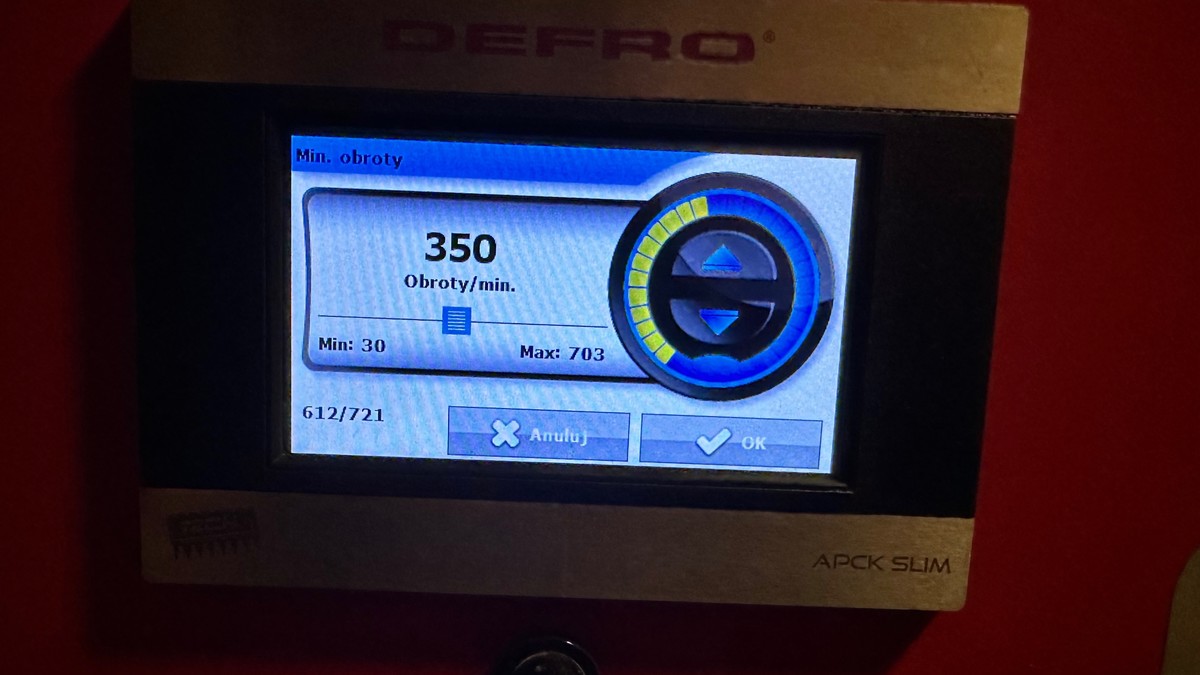

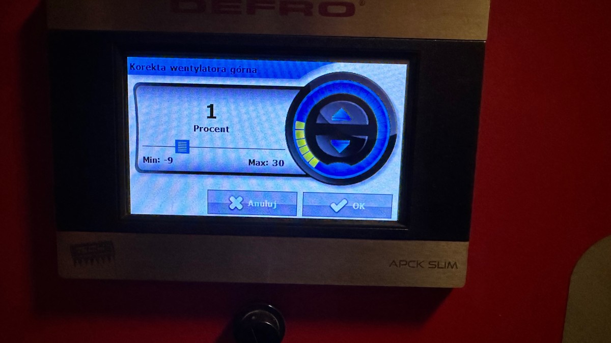

Witam. Kocioł DEFRO gamma 15kw. Do ostatniego tygodnia działał sprawnie, bez większych zarzutów przez długi czas. Nagle piec siadł, sterownik szalał, stwierdzona usterka, gwarancja, cyk wymiana, ok. Pan serwisant tak bardzo się przyłożył do działania, że po wymianie sterownika „zapomniał” chociażby ustawić pompę dodatkową czy wprowadzić ustawienia zaworu 😂 Widząc tego człowieka, i z tym jak się zachowywał, mam podejrzenia czy w ogóle miał pojęcie jak ta procedura powinna wyglądać. Podsyłam zdjęcia wykresu pracy i ustawień, bo ma takie lekkie zawahania. Kocioł tydzień temu przy podobnych temperaturach zew. I tej samej temperaturze na wyjściu z zaworu 42st. Cały zasobnik schodził do 10 dni. Teraz po wymianie 6 dni to max. Tak wysoko to nie miałem nawet przy najwyższych mrozach ostatniej zimy. Stąd moje pytanie, czy coś jest nie tak w ustawieniach? Ten sam Pellet, praktycznie taka sama temperatura zew., żadnych zmian na termostatach. Dzięki za porady i odpowiedzi. -

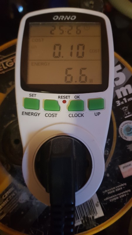

Sprawdziłem miernikiem, cały czas na wyjściu na grzałkę jest podane napięcie przez co cały czas grzałka pracuje. Tak jak mówisz, przekaźnik uwalony bądź coś że sterownikiem, mam nadzieję ze to pierwsze. Być może ten dźwięk działającego przekaźnika to dźwięk nie że strony grzałki tylko wentylatora który odpala się w tym samym czasie, a słychać tylko jedno klikniecie. -

Może to być totalny przypadek, bo w sumie nikt tam nie grzebał poza podłączeniem pompki pod wyjście dodatkowe. W każdym razie posiadając już jakieś argumenty, zadzwonię na pomoc techniczną i niech lepiej jak najszybciej działają. -

No niestety cały czas podaje na grubo. Ten przekaźnik jest do ogarnięcia na momencie przez jakiegoś lokalnego serwisanta poza defro czy tylko serwis? Bo jeśli będę musiał czekać na nich nw. tydzień to będę wnosił za poniesienie kosztów związanych z tym tematem. -

Tak, słychać cyknięcie przekaźnika po kliknięciu, lecz załącza się razem z nadmuchem w pracy ręcznej. -

No nie było załączone. Myślicie, że jest to problem samej zapalarki? Ciekawe ile będę czekał na serwis ze strony producenta. -

Na szczęście pan monter z defro nie zaplombował sterownika. Jest winowajca, odłączona grzałka, pobór 6,6w. Teraz tylko dobić się do nich o nową grzałkę. Dzięki wielkie @1mps za pomoc. Mogę się jakoś odwdzięczyć 😁 Już wiadomo skąd te wystrzelone liczby na rachunku, zapewne przy działaniu też szaleje. Bo nie możliwe by 300kw zwyżka wzięła się z niczego -

Pompy odłączone, spadek do 280w. Załączenie podajnika powoduje wzrost o 30-40w co wydaje się normalnością patrząc na kartę katalogową. 😕 -

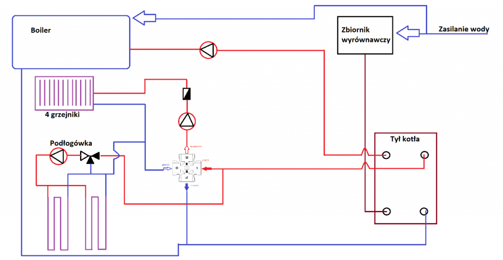

Witam. Po ostatnich przeróbkach instalacji i dołożeniu pompy przewałowej, zrobionych po otrzymaniu schematu od użytkownika forum, zauważyłem drastyczny wzrost zużycia prądu. Podłączyłem piec poprzez miernik dogniazdkowy. Po 24h piec nabił 7.2 kw. A w tym piec chodzi wg. harmonogramu wyłączając się o 1 w nocy do 10 rano. Pompy spięte z termostatami w domu, także też się wyłączają. Zużycie chwilowe 310w przy załączonych pompach (wszystkie wilo para). W momencie pracy podajnika wzrasta do 340-350w. Sprawdziłem wyłączając kolejno pompy, by się upewnić czy to one coś nie sadzą. Spadek na każdej z rzędu 10w. Pytanie co tu jest nie tak. Zużycie w okresie 2 miesięcy wzrosło 2-krotnie. Wcześniej maksymalnie do 300kw, teraz 650kw. 😞 Jeśli jest tu ktoś w temacie, będę bardzo wdzięczny za opinię i pomoc. PS: Instalacja zrobiona zgodnie z rysunkiem poniżej. -

Witam ponownie po małej przerwie. Udało mi się uporać z tematami. Bardzo dziękuję @sambor za mega konkretne informacje. Został mi jeden temat a mianowicie pompa kotłowa. Sterownik pieca APC K SLIM pozwala na sterowanie tylko 1 dodatkową pompą, gdzie u mnie jest to podłogowa. Mam pewną myśl jak to wykonać, lecz chciałbym się dopytać tutaj wiedząc iż macie doświadczenie. I drugie małe pytanie, czy warto do zaworu goshe 4D, dołożyć automat do sterowania i podłączyć pod kontrole poprzez piec? Dzięki po raz kolejny za pomoc. -

O kurde panie, w takim razie szykują się wielkie zmiany. Bardzo dziękuję za poświęcony mi czas. Chylę czoła naprawdę. Z monterami jak z lekarzami, jest lekarz i Lekarz 😄 Pytanie tylko co do naczynia bo widzę aktualnie 2, czy jestem leszczem 😄 I rozumiem zasilanie pieca razem z powrotem z boilera tak? -

Zawór 4d jest nastawiany ręcznie (gosche). Taki zakupił pan majster. Ustawiony jest cały czas na połowę. Zawór zwrotny jest jeden tak jak na schemacie. Odpowietrzniki przy wejściu do boilera, przy rozdzielaczu podłogówki, na wejściu i powrocie z grzejników. W takim razie można również wpiąć powrót z podłogówki w miejsce aktualnie wpiętego naczynia zbiorczego skoro zostanie mi jedno wejście powrotne wolne? A naczynie wpiąć przed zawór 4D? Gdzie brakowałoby jeszcze zaworów zwrotnych? Będę wdzięczny bardzo za wszelkie informacje 🙂 -

Witam. Jestem posiadaczem od pół roku kotła Defro Gamma 15KW. Przesyłam narysowany starannie schemat mojej instalacji. Piszę tu gdyż nie do końca ufam panu monterowi, nie mam już z nim kontaktu, i nie chcę mieć 😄 Jak oceniacie swoim okiem ową instalację? Coś byście zmienili/przerobili/dołożyli? Chciałbym dołożyć cyrkulację CWU. PS: Kocioł potrafi wyrzucić informację o zbyt niskiej temperaturze powrotu. Jestem w trakcie rozwijania dalszej instalacji grzewczej w domu i dlatego chciałem poruszyć ten temat tutaj. Z góry dziękuję za wszelkie informacje, Pozdrawiam
