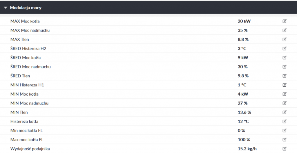

  1. Mam do was pytanie a raczej do tych mądrzejszych ode mnie 😀 jak to jest z masą paliwa w teście gdy robię test podawania 6minut wychodzi mi 13,8kg/h natomiast gdy zrobię test na 10m wychodzi 14,8kg/h piec z automatu po zważeniu ustawia sobie taką masę tylko skąd taka różnica ? czy sterownik przelicza to sobie jakoś opierając się o czas testu ? robiłem taki test kilka razy i za każdym razem wychodzą takie same wartości
  2. Jako nowy forumowicz witam serdecznie 😄 jako że jakieś 4 miesiące temu stałem się posiadaczem pieca na pellet lumo bio max 20kw z palnikiem kipi rotary 20kw do tego moduł ecolambda + econet postanowiłem coś niecoś na ten temat poczytać 🙂 kocioł oczywiście wstępnie ustawiony przez firmę która go montowała lecz coś chyba nie do końca tak jak to powinno być (mi się tak wydaje jak poczytałem kilka tematów na forum) Najbardziej zastanawia mnie ustawienie tlenu dla poszczególnych mocy. Fakt na forum znalazłem kilka tematów lecz niestety nie związanych z kotłem lumo a myslę że ma to też jakieś znaczenie. Dopiero się wdrażam w temat 🙂 więc pewnie jakieś głupie błędy się wkradną. Kocioł ustawiony w FL nadmuch sterowany sondą lambda lecz dziwi mnie jedna rzecz np tlen zadany na pełnej mocy 8.8 aktualnie zmierzony np 10 i kocioł zamiast zmniejszać nadmuch by wyrównać podnosi go (sonda ustawiona na zakres korekcji 8%) Oczywiście pisałem do kipi czy mają coś odnośnie tlenu niestety dostałem surowe nastawy samego palnika i nic więcej... Więc stąd też moje pytanko może ktoś konkretnie posiada taki support i chciał by się podzielić swoimi nastawami. A może znajdzie się ktoś znacznie mądrzejszy w tym temacie ode mnie i wyrazi swoją opinię ? 😉 poniżej dodaję zrzut z econetu z modulacji mocy
