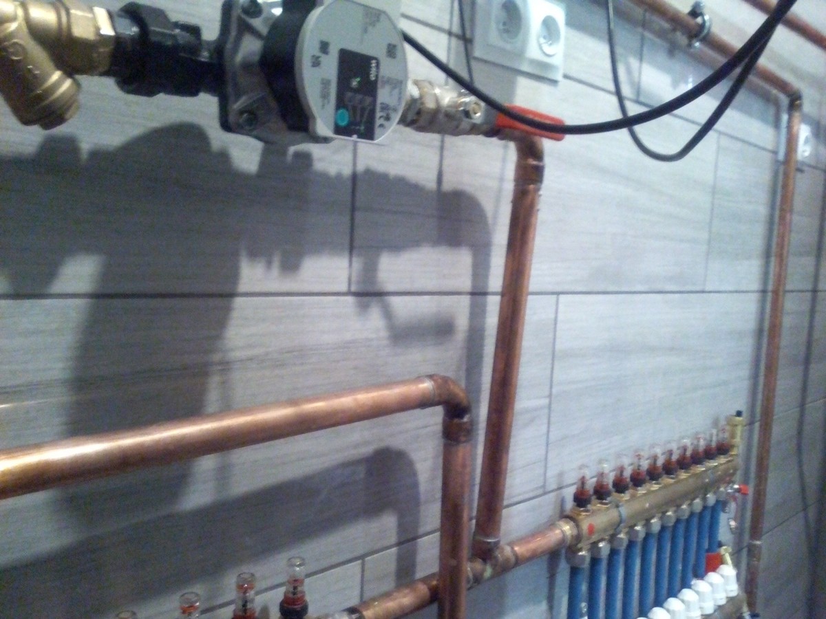

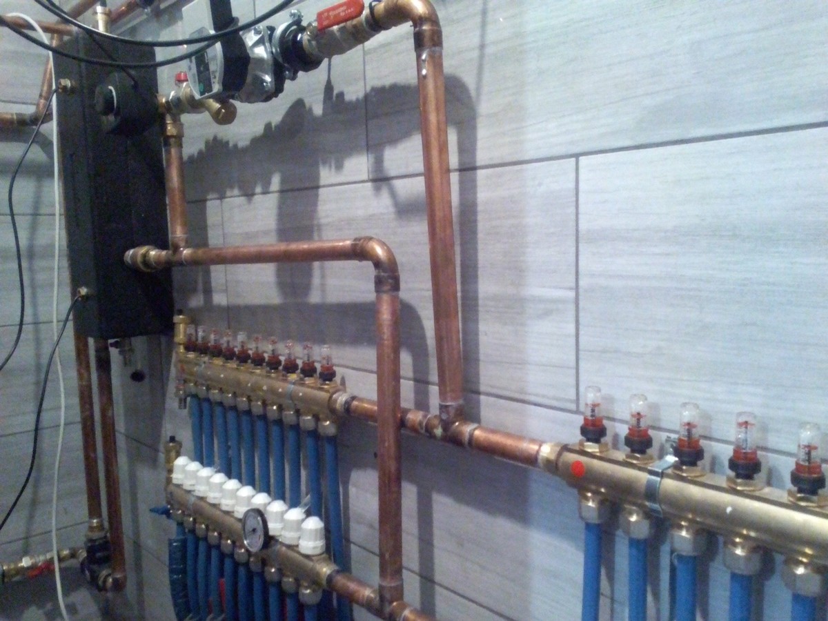

  2. Jest to zdjęcie instalacji podobnej do mojej. Nie wiem tylko jaki zawór jest zamontowany na ochronie powrotu. Piec jest też stalmark i wszystko działa

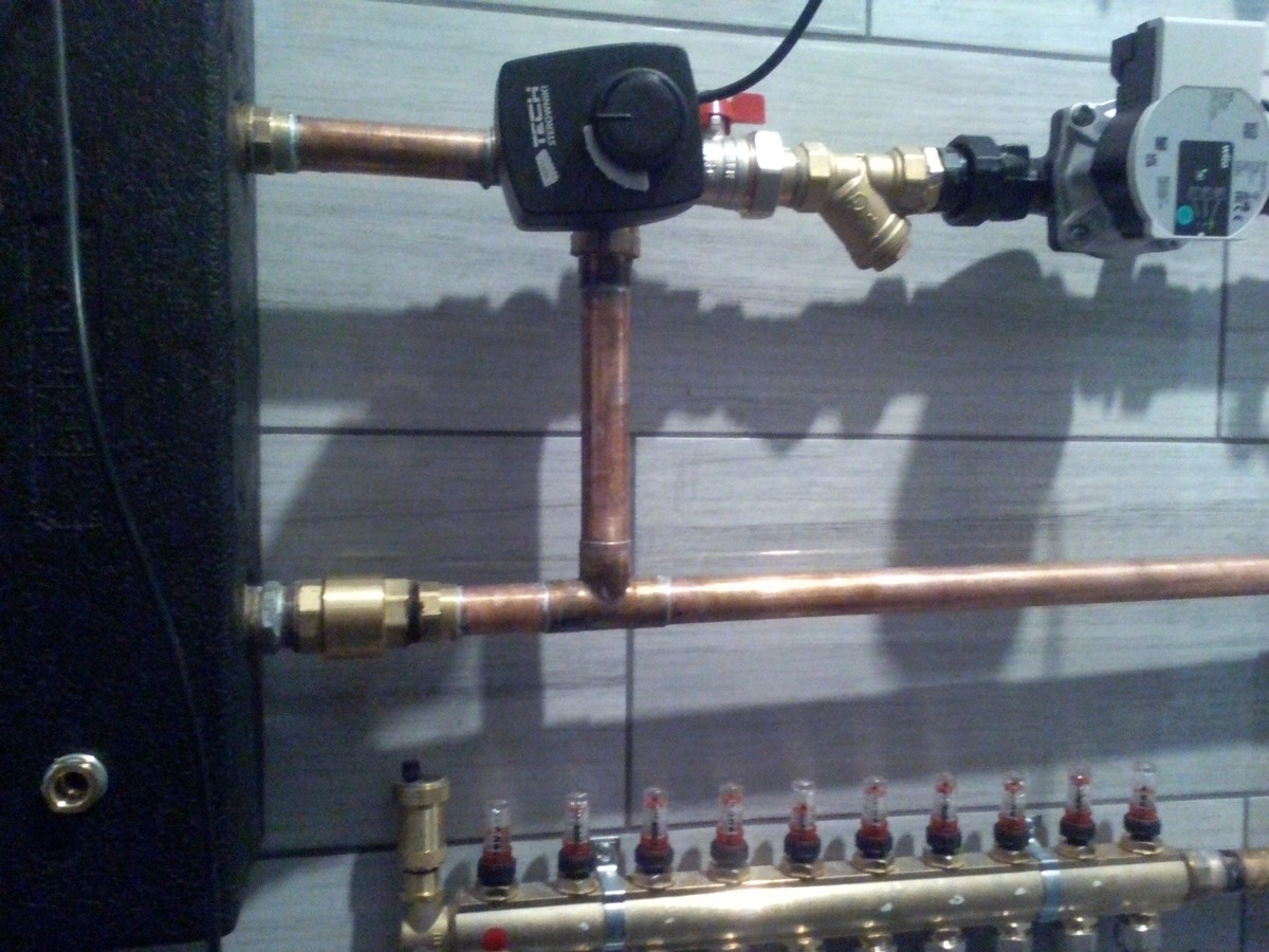

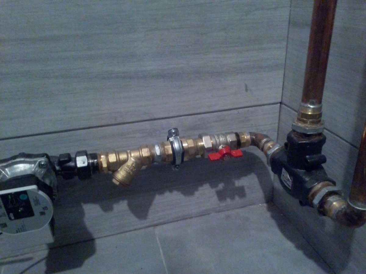

  3. Udało mi się wrzucić zdjęcia Na zaworze 3 d nie ma siłownika. Jest założone pokrętło.

  5. Pompa kotłowa chodzi na 1 biegu. Zawór mieszający 3 d - nie miesza . Przepływy ok 1,5 l. Jeżeli zamknę obwody na jednej belce piec zaczyna wchodzić na temperaturę. Jeżeli kręcę zaworem 3 d to również jeżeli część wody jest mieszana piec osiąga temperaturę ale spada temperatura na podłodze. Nie mogę dołączyć zdjęć . Piszę z telefonu nie mam dostępu do komputera
  6. Dzięki Mirekkss. Zawór dopuszcza wodę w sposób pulsacyjny. Wpuści trochę zimniejszej wody ze sprzegla i się zamyka. Ze szkoły wiadomo że ciepło pobrane = ciepłu oddanemu. Wobec tego gdzie idzie ciepło które wytworzy piec . Powinno być odebrane w ponad 90 % odebrane przez wodę w wymienniku i dostarczone do podłogi. Moim zdaniem są 2 możliwości. Są takie straty ciepła że piec nie jest w stanie ogrzać podłogi . Tylko w którym miejscu ? Albo piec nie wytwarza dostatecznie dużej ilości ciepła. Chociaż pracuje non stop i zużywa ok. 70 pelletu na dobę. I ostatnia rzecz jaką rolę w tym wszystkim odgrywa zawór vtc.
  7. Dziękuję @Popcorn1. Masz rację. Wczoraj był u mnie ,, niezależny" hydraulik i potwierdził że on, jeżeli stosuje sprzęgło, nie daje zaworu vtc
  8. Wg serwisu do ochrony powrotu wystarczy woda która zmiesza się w sprzegle bez udziału zaworu vtc511. Ale czy to rozwiąże problem i piec osiągnie zadana temperaturę?
  9. W instalacji jest sprzęgło hydrauliczne Powierzchnia do ogrzania 140 M2 + 38 m garażu.
