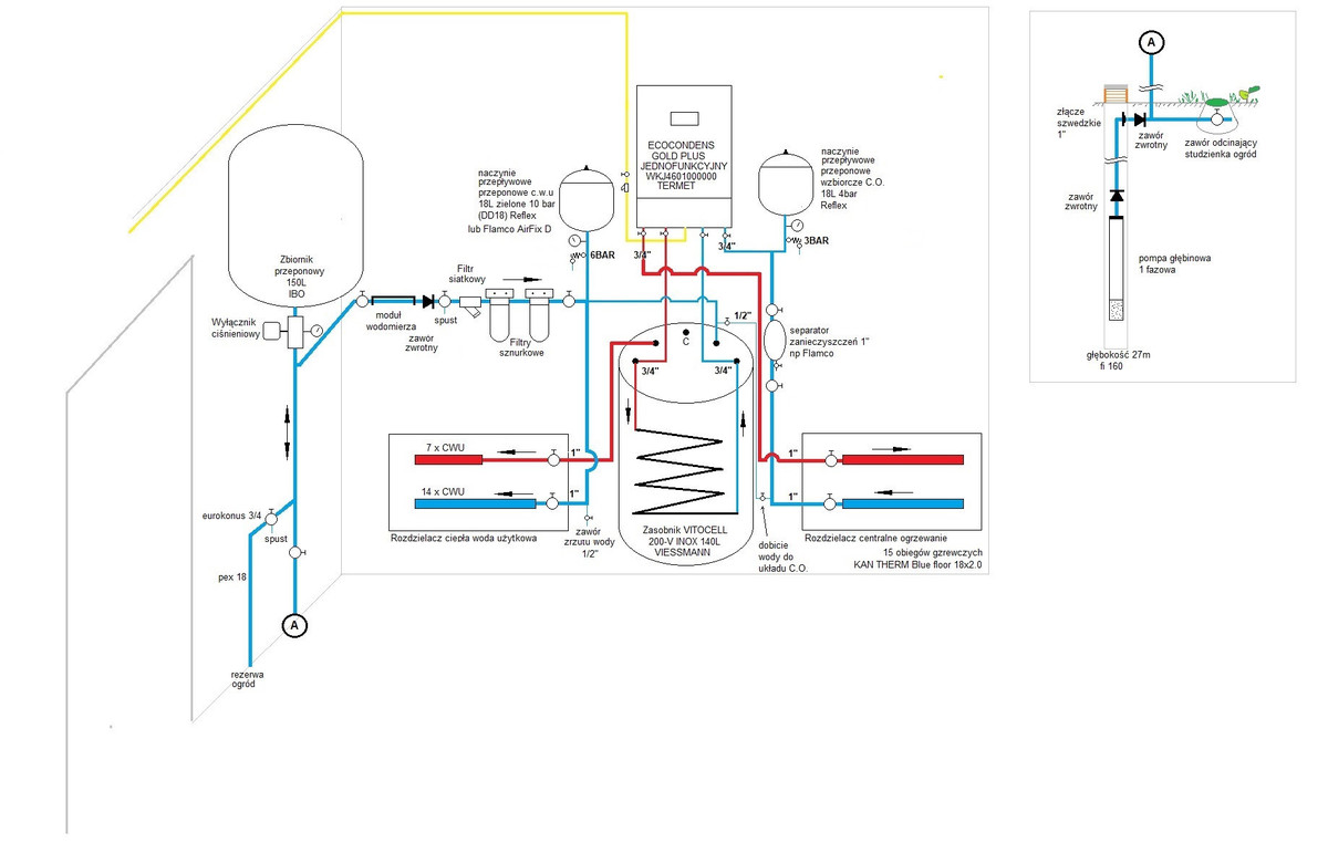

  1. vps1 - wychodzi 13,981/min więc 840l/h (0,84m3/h) przy oporze 28992 Pa czyli 2,96 Metr słupa wody [mH2O], do tego ok 2mH2O na opory kotła. A pompa ma taki wykres jak na obrazku więc powinna pracować w okolicach czerwonej kropki. ale oczywiście mogłem się walnąć w obliczeniach albo finalnie producent wstawia inną pompę. Sambor - instalacja nie działa, jeszcze jej nie ma są tylko rozdzielacze z CO i C.W.U, gaz i przyłącze wodne ze studni. Ameno25 - dzięki, dobrze wiedzieć że i dla PC jeden rozdzielacz jest ok.

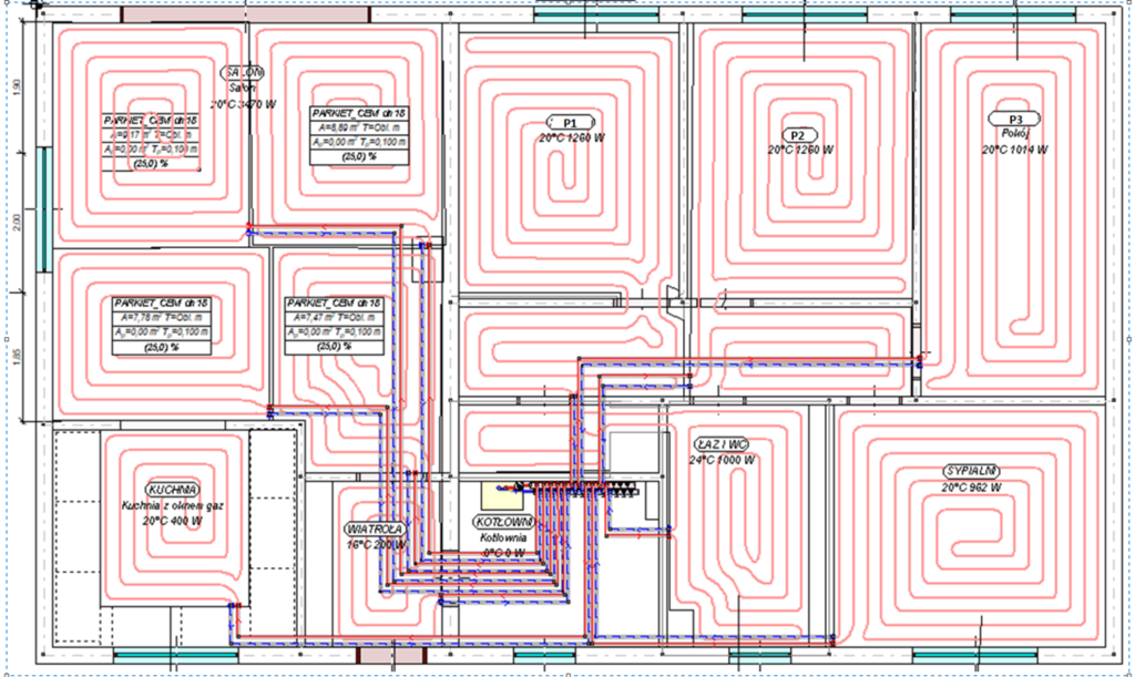

  2. Witam, Uprzejma prośba do tych którzy się znają aby pomogli zweryfikować poprawność instalacji dla CO i C.W.U Dom parterowy 127m2, w całym domu tylko podłogówka ok 930m pexa Reszta na poniższym schemacie. Konstruktywne uwagi mile wdziane. .
  3. policzone: moje obserwacje: 1.Obniżenie temp zasilania spowoduje wydłużenie niektórych pętli do 170m więc trzeba by podzielić na dwie więc większy rozdzielacz. co najmniej o 3 obiegi. Nie widziałem rozdzielaczy na 17 obwodów więc trzeba robić dwa. 2. mimo zagęszczenia rurek występuje deficyt mocy dla 38 i 40 st, praktycznie wszystkie obwody co 10cm. 3. il. wody wg tego co wyczytałem do przyjęcia max to 1300l/h więc pompka wydoli jeśli dobrze to czytam 4. nie wiem jak interpretować opór hydrauliczny, czy to jest ok. wiem ze jedna pętla nie może mieć więcej niż 20 000Pa a cały obwód?

  5. Dzień dobry, Na forum trafiłem przy okazji poszukiwań rozdzielacza do CWU, wiedziałem co chcę i skorzystałem z A-finish kęty - jest wątek na forum. NIe płacą mi za to ale firmę polecam, kontaktowi rzeczowi. CWU na ich rozdzielaczu wyszła tak: Dzisiaj mam mniej pewności w tym co chcę zrobić więc proszę Was o wsparcie i rady doświadczonych. Za pomocą programu KAN 6.0 zrobiłem projekt ogrzewania podłogowego. Niestety fachowcy z KAN Therm mnie olali. Czy fachowe oko forumowiczów widzi jakieś błędy? będę wdzięczny za podzielenie się merytoryczną wiedzą, uwagami. (nie piszcie zamów projekt u fachowca będziesz wiedział) Kilka danych do ogrzania: 125m2 w domu parterowym, podkład: 12 cm EPS 100. Mimo tego ze KAN Therm mnie olał chce to zrobić na rurze KAN Therm blue floor 18x2 rozdzielacz mosiężny z A-finish, bo traktują człowieka poważnie. zasilanie kocioł gazowy wylewka z miksokreta ok 6cm grubości Rozdzielacz 14 obwodowy. 11 podłogówka, 3 x grzejniki wiszące, do rozdzielacza będą podłączone 3 grzejniki na tym samym parametrze ( suszenie ręczników, kotłownia WC i łazienka) Nie chcę robić dwóch rozdzielaczy dlatego P1 i P2 połączone są z korytarzem podobnie jak WC i Łazienka, co o tym sądzicie? Nie widać dylatacji w salonie ale będzie przechodzić przez środek Dla dociekliwych wyliczone parametry w pliku pdf. Będę wdzięczny za rady. podłogówka.pdf
