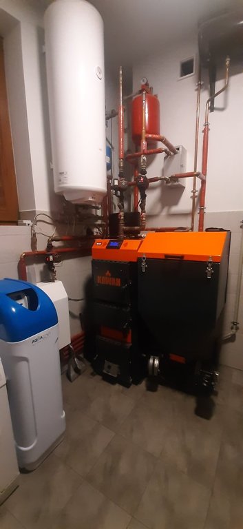

  1. poziom wody w naczyniu raczej się nie zmienia, jak chce dolać raz na kilka miesięcy to po chwili woda idzie przelewem w sobotę ma przyjechać instalator z nowa pompą, zobaczymy co z tego wyniknie. to stary znajomy więc myślę że nie będzie się upierał przy swoim

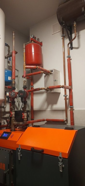

  2. to połączenie naczynka z powrotem nie jest lepsze i bezpieczniejsze? Dzięki Ci kolego Sambor! Właśnie takiej pomocy szukałem, w najbliższym czasie wprowadzę te poprawki i myślę że będzie hulać:) jeszcze raz dziękuję
  3. aha, czyli rozumiem że obieg na kotle traci ciśnienie przez połączenie powrotu z naczyniem przelewowym? i stąd tak łatwo dochodzi do bąblowania w kotle?dobrze rozumuję? no teraz mam podłączone w 2 miejscach, to przed pompą wiem że musi być, a te drugie rozumiem że jest zbędne?
  4. a może naczynie przelewowe podłączyć na zasilaniu wymiennika płytowego, a pompę podłączyć na wyjściu z wymiennika czyli na powrocie?
  5. a jak powinno być? raczej nie zaciąga tą rurą bezpieczeństwa, jest ona cała gorąca, czyli jest w niej słup wody powietrze wydostaje się z wnętrza kotła, ale tylko jak temperatura podskoczy do tych 70 (temperatura zadana 67)
  6. czyli co z tym zrobić? myślałem żeby może dać ta pompę na powrocie za wymiennikiem płytowym, co o tym sądzicie?
  7. odpowietrznik jest sprawny, powietrze ucieka. pompa jeszcze nigdy się nie zablokowała, ale sam przepływ powietrza ją uszkadza. Zastanawiam się czy to wina kiepskiej pompy (diamond), czy złego jej umiejscowienia? pozostałe pompy nie mają styczności z powietrzem i nic im nie jest, działają bez zarzutu
  8. Witam, mam mały problem z instalacja CO, polegający na tym że główna pompa (ta z prawej) dostaje powietrzem, najczęściej gdy rozpędzony kocioł przechodzi w tryb nadzoru i gdzieś z kotła wylatuje chyba powietrze w postaci pary wodnej. Skutkuję to tym że co pół roku pompa jest do wymiany (piszczy bądź stuka non stop). Instalator twierdzi że wszystko jest zrobione prawidłowo i na 100% przegrzewam kocioł na paliwie alternatywnym, co nie jest prawdą, Palę tylko ekogroszkiem i kocioł maksymalnie osiąga 70 C. proszę o opinie co może być w tej instalacji źle zrobione, bądź co można by poprawić aby ten problem więcej nie wystąpił
