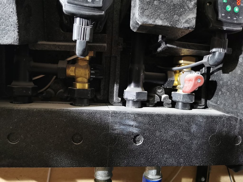

  2. Dwa zawory trojdrogowe z siłownikami w miejsce tych co na zdjeciu ? Jak rozumkem jeden do podlogowki a jeden do grzejnjkow na poddaszu.

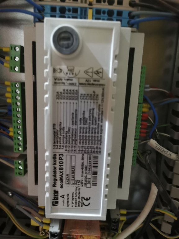

  3. Pomp razem z kotłową jest tylko to co na zdjęciu. Czyli:grzejniki poddasze,podłogówka caly dom (rozdzielona rotametrami na poddasze i parter), grzejniki parter i CWU. Lacznie z kotłową razem 5 pomp. Tam gdzie mam kaloryfery tam nie mam podłogówki ? i na odwrót. Sterownik pokojowy to EcoSter TOUCH.(ecoMax810P3-L) Jest on zamocowany w salonie z aneksem w ktorym jest tylko podlogowka. Natomiast refulatory kotla zamontowane w środku kotła to ecoMax810P3 oras EcoMax810P2
  4. Czyli na wszystkich mieszaczach siłowniki? A w którym miejscu zawór trójdrogowy? ? Glupio pytać aczkolwiek to nie moja dziedzina ?
