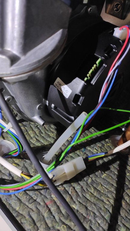

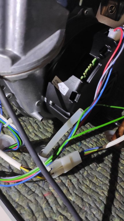

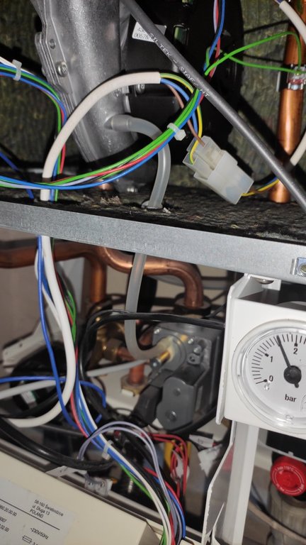

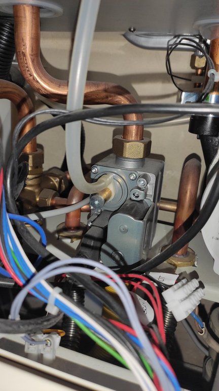

  1. A tego nie wiem nie mam pojęcia jak to sprawdzić?
  2. Podpiąłem i lipa to chyba zasysa powietrze tak? Więc odłączyłem spowrotem ten przewód gumowy.

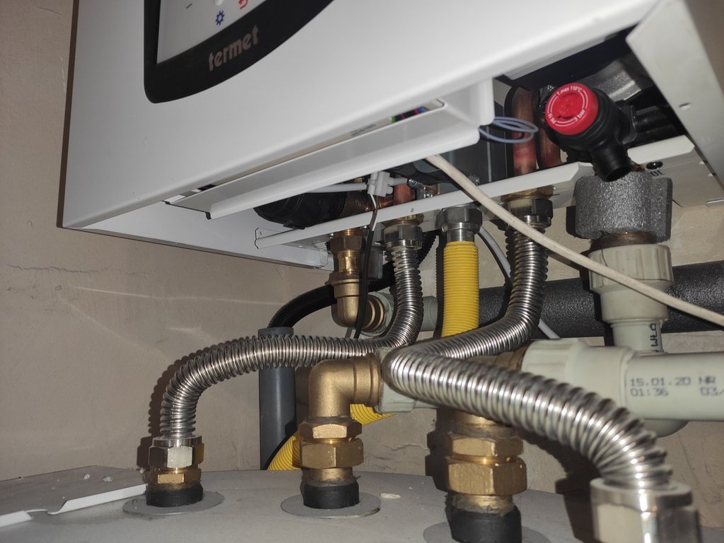

  3. Był Chydraulik rozebrał wydech złożył.Ja zrobiłem nowe przyłącze na odzielnym zasilaniu z bezpiecznika i lipa dalej więc wzywam serwis coś z piecem jest nie tak.
  4. Wydaje mi się że wszystko tam jest ok
  5. Było ok jeden dzień i znowu błąd E01 ???? może piec jest uszkodzony nie mam pojęcia ale to by nie grzał wogule prawda?
  6. Tak nowy,chydraulik sprawdził czy działa czy grzeję a potem serwisant.Zauwazylem jeszcze teraz że przy zasilaniu nie stykało uziemienie???jak sam nie zrobisz to tak będzie.Przykręciłem zobaczmy bo zapewne czuły jest na takie rzeczy sterownik.

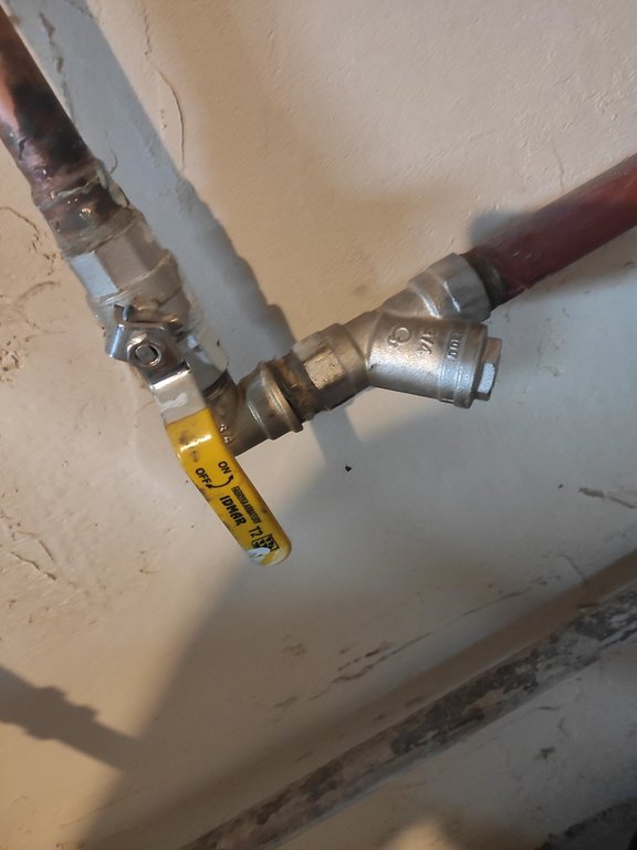

  7. Widzę że tak a powinien być teflon i pasta tak? Byłem po operacji kolna dopiero od oaru dni chodzę.Co za partacze

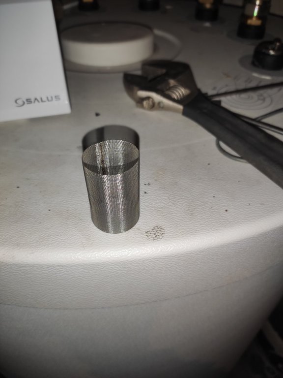

  8. Zmieniałem zerowanie i jest tak samo.A co do filtra to mógł się zanieczyścić tak szybko? Aż pójdę sprawdzę czy w ogóle mam filtr tam jakiś na dopływie gazu do kotła.
