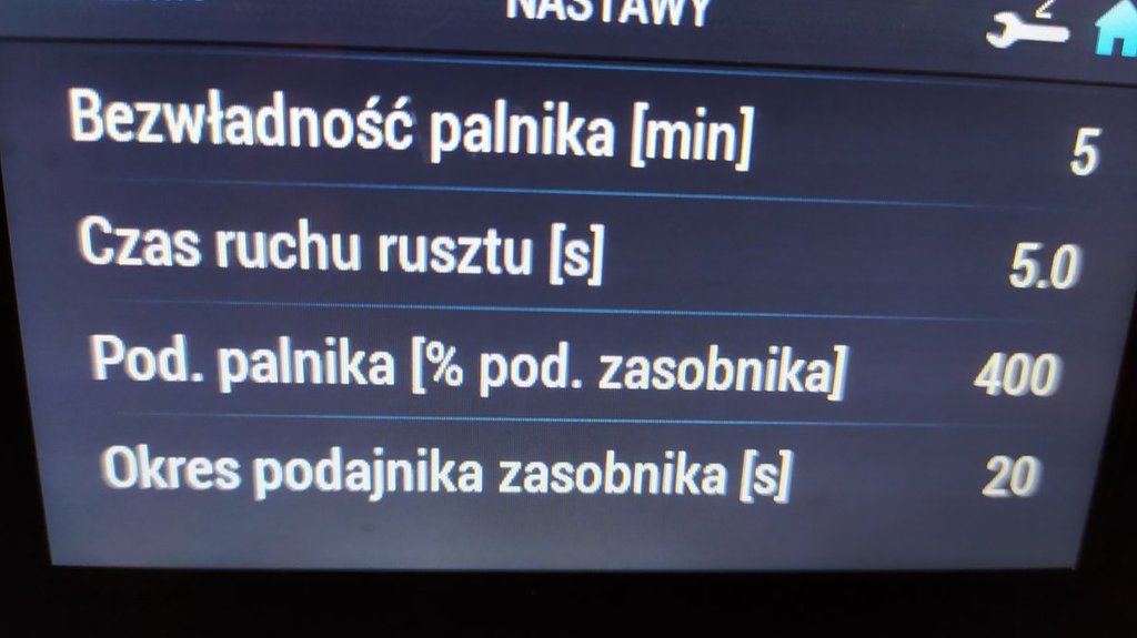

Waldii1 odpowiedział(a) na Sterydziak temat w Kotły pelletowe
Panowie i panie takie pytanie mam jak macie ustawiony parametr odnośnie podajnika palnika w igneo touch? Czy 400% to nie przesada względem podajnika zasobnika? -

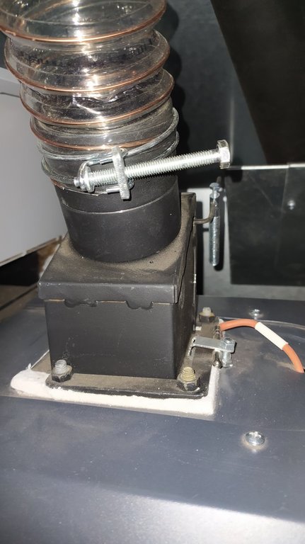

Przepustnica pelletu wygląda tak jak na zdjęciu. A z tym palnikiem coś jest nie tak i trzeba go wytargać z kotła i na części pierwsze rozebrać ewentualnie może być uszkodzony reduktor przy podajniku i nie podaje tyle co powinien. Bo np tryby przeskakują. -
